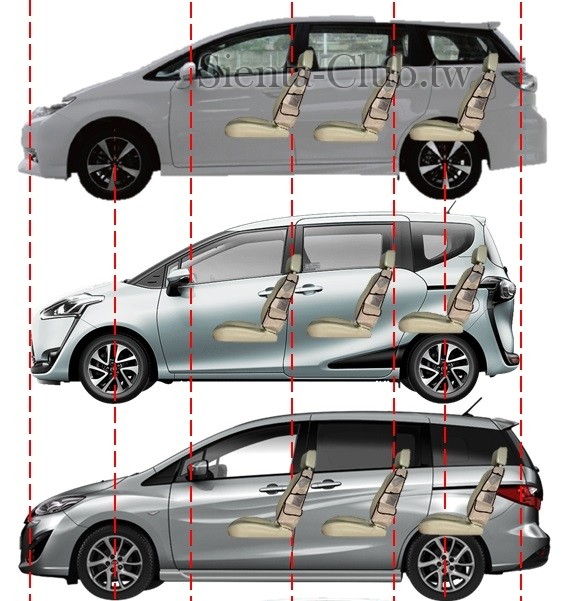

淚痕因第二排座位厚度所以長度落到160CM不過相比後這空間感大家評論評論吧!

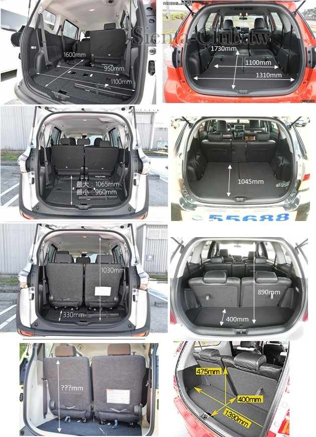

置物空間只能說一個矮胖一個高挑,
置物空間高度以不檔視野玻璃為準的話。
Wish只有47.5 CM,而Sienta的話目測應該有50(椅背)+15(椅墊)CM的高度。(47.5 VS 65?)
另外離奇的是,依大陸記者量的尺寸對比WISH後座空間距離,在第三排沒放架上去時,與後車箱長度是小勝...(104.5 VS 106)而架上第三排後反倒輸了7公分(40 VS 33)
空間上依官方數據總結,Wish駕駛座到第三排椅子168.5,Sienta官方標161.5,合理計算乘坐長度短7公分行李廂短7公分,以上。圖就不附了。

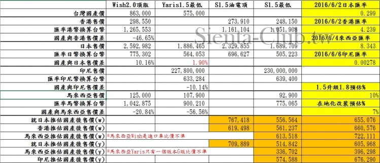

[售價]
原本用Wish計算價格,但剛加入Yaris計算,日本最低是1.2L用錯價格更正Yaris還蠻便宜的跟日本相比很接近,可見wish如果不當小黃會比較便宜??印尼Yaris比台灣貴,可見台灣國產的技術或是偷拔技術比較厲害??
空間比較
空間比較
側身比較
側身比較
售價預估

發表於 2016-5-27 09:42 | 顯示全部樓層
真用心...把照片放在一起比較 給你一個  讚!!
我自己私下也比較過
我覺得  空間上  一定是wish比較大 (畢竟車長度差了400mm)
不過  sienta 跳脫MPV概念
利用車身高度增加的優勢  重新妥善安排帶來優點:
1. 車內部高度增加 足以放下MPV車款之前放不下的物品 如26吋腳踏車
2. 第三排可收納在第二排座椅下空間  後方置物水平高度較一般MPV低  行李箱開口降至505mm
3. 三排座椅皆使用狀態下  第三排乘客腳掌可伸展於第二排座椅下 腳膝部以下得以伸展受益高度增加與空間變化 不必坐板凳
4. 第二排上車高度330mm  方便老人小孩上車 (這也是我沒有購買lexgen M7主要原因 ) 二三排乘客乘坐時頭部空間較大
未看到實車前  優點太多就不用就不詳述  就我自己看到Youtube影片感覺sienta的缺點(個人觀點)
1. 行李箱深度只有330mm 相當於mazda5  我猜最多只能橫放下26吋行李箱1個。wish受益於深度、寬度拿掉隔板 可以放下兩個26吋
   .對六人以上滿載,購物較不便,wish雖然只多了70mm,但7公分真是美好啊!
2. 七人座未設置中央扶手  冷氣不易送達第三排 若第三排坐小孩視野相對封閉
3. 國人酷愛皮椅,這台國內外標配都是布質椅
4. 台灣天氣太熱,第二排冷氣日本版未配置,台灣版不知有沒有
以上

我上兩個星期去了香港的展示室看過這車,我只能說第三排的乘客比Wish的好很多,我身高171CM坐在第三排不會覺得辛苦,坐長途車一定比Wish舒服。

回歸重點
軸距一樣
高度更高
我認為空間感會比較大
車頭變短
我不認為能塞下1.8的引擎
應該還是1.5那顆
車尾變短
行李廂變短是可以預期的
但是因為變高的關係
不見得就不好用
