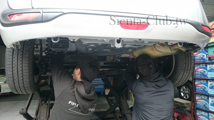

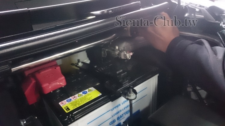

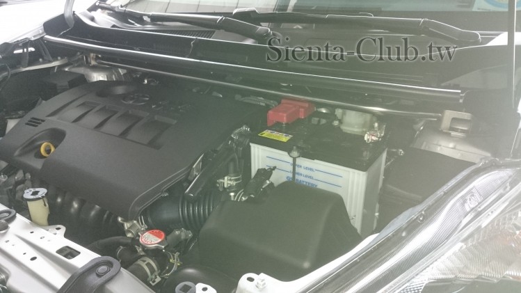

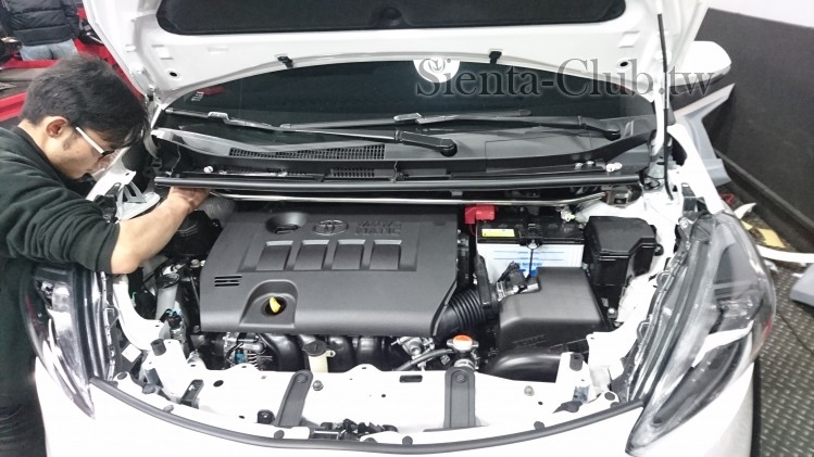

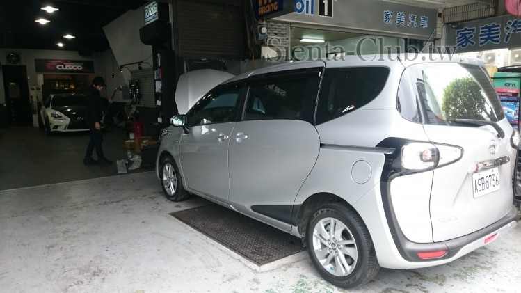

今天終於輪到我安裝安全性提升套件了,一大早店家還沒開門,我就在店門外等了。終於要開始安裝了
大概用不到半小時前上後下的拉桿就安裝好了,這時…技師把我的車開出去繞一圈後,回來向我點頭示意,我以為他要我先試一下拉桿的效果,於是出去繞了一圈回來,結果好笑的事發生了………
技師看到我又開回來,就問我車子有什麼問題嗎?
我:很好,開起來比較不會晃了。
技師:那就好,那你可以把車開回去了。
我:那…我的避震器今天不裝嗎?
技師:你還有避震器喔!我以為只有拉桿,所以剛試完車就交車給你了。
我(傻眼中.........):我以為你要我去試一下,回來再裝避震器
於是...........一切又重頭開始-_-|||

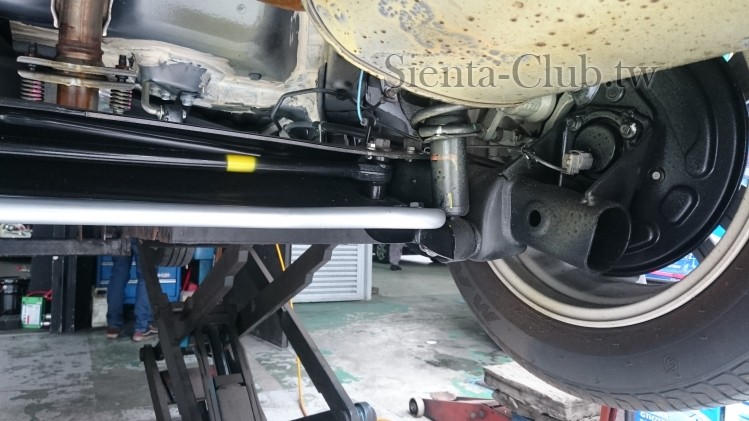

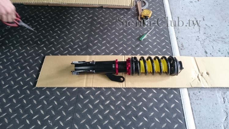

把車頂上去、拆車胎、拆拉桿、防傾桿,準備裝避震器
避震器裝好後,又發現前避震的調整桿沒裝.......(天啊!!!),技師原本還想把拉桿上面的鐵板、雨刷、跟雨刷下面黑黑接雨水的那整排塑膠拆掉來插那支調整桿
經過一番波折後,終於搞定了。

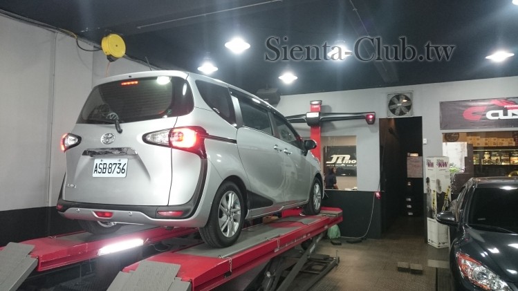

要定位了
我這次避震器高度是前4指、後3指,阻尼前10後8,
回家的路上發現車子在煞停時,後面會上下彈個三、四下,這樣正常嗎?還是阻尼調太低了?

關於煞停時後面會上下彈個三、四下的狀況
改裝安全性提升套件Stage 3:套裝避震器之後
照理說是要比原廠減少很多才是
增加後面的阻尼強度(順時針調整)
當然會減少這樣的狀況
但也要考慮到舒適性的問題
所以要慢慢調到一個自己喜歡的程度
