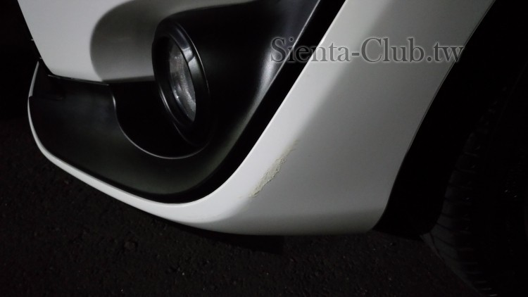

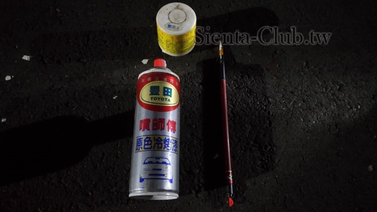

我的經驗是噴師傅的冷烤漆顏色還蠻準的
這邊有噴師傅的色卡
請點選豐田
http://www.car7e7.com/car/color.asp
然後駕駛座車門打開
門框上面會有一張貼紙
COLOR這個欄位就是你的車漆國際色碼
對照一下就有了

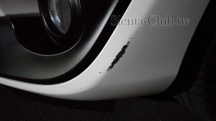

4/9補充實噴照片
將噴漆噴在蓋子內
再用小毛刷塗上去
