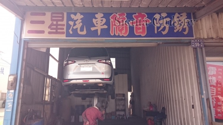

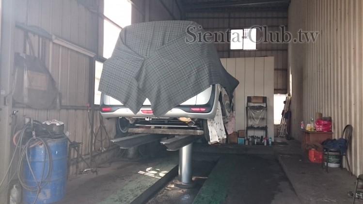

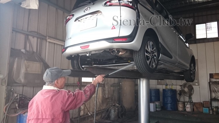

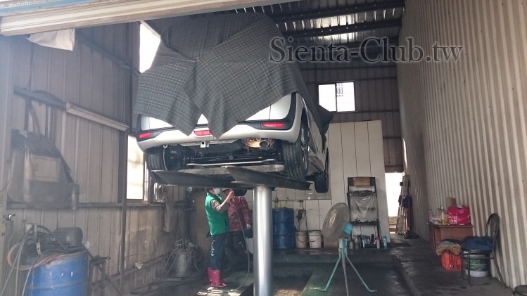

前一台車是自己去買3M防鏽底漆噴一噴,經過3年沒掉漆應該可以證明防護力還OK,不過這一輛想找一個專業的廠家做一做底盤防鏽上網找到一家口碑不錯,做工仔細的廠家,今天花了3個多小時搞定,防鏽效果要待時間驗證,不過底盤的隔音有差,噴完後胎躁聲小很多,可以參考看看(防鏽漆的顏色是銀色)
清潔底盤
清潔底盤
噴乾
噴乾
準備噴防鏽
準備噴防鏽
