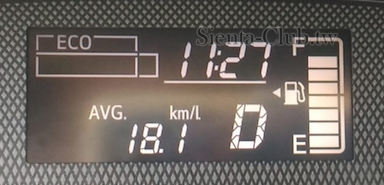

個人覺得,在高速公路上,利用定速巡航時,汽油噴射燃燒量,比人工踏板操作來得穩定許多。
若不超車剎車,順著車流,ECO 幾乎都保持在 2~5 格之間,油耗表現,還算滿意。
提供大家參考。若有謬誤,請指正!

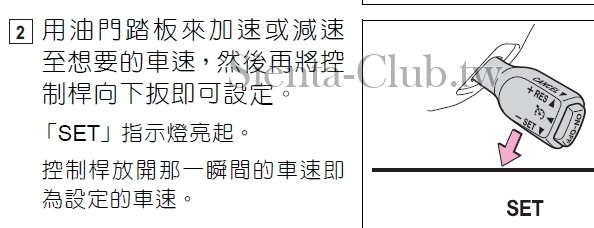

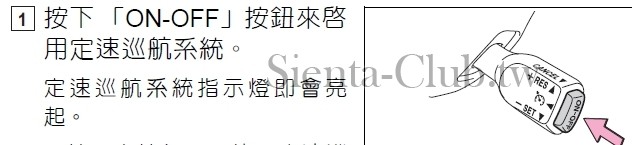

會發此文,是因為以前的車子沒配備定速巡航,所以一開始我還真的不會操作。
定速巡航按紐按下後,腳離開踏板,車速就降下來。
我還以為是定速巡航故障。
回家翻閱手冊,才知道定速巡航按紐按下後,
還得將撥趕往下一撥才能定速。
提供給和我一樣沒用過定速巡航的新車車主參考。

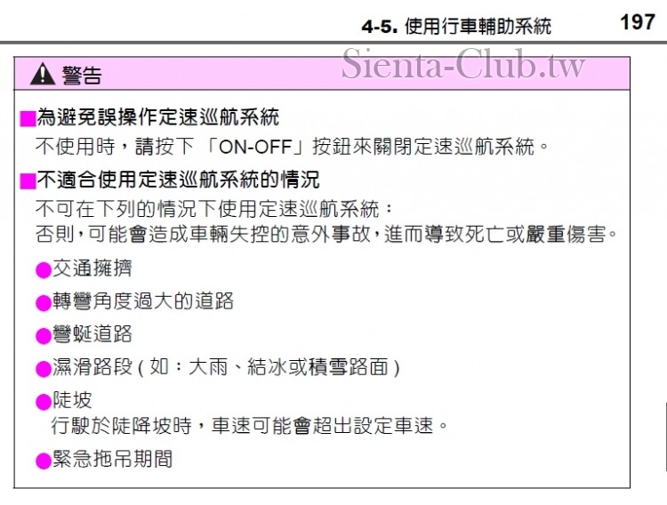

詳細操作方法請參閱:車主使用手冊 P.194 ~~ P.197
截圖車主使用手冊供參:
 樓主| 發表於 2017-2-23 18:26 | 顯示全部樓層
車主使用手冊  R194~~197
注意安全!!!

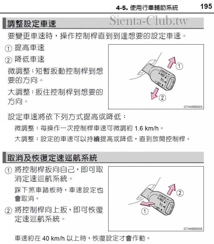

往下設定定速值後,若往內按或踩煞車取消後,
加速等時速到達40km/h,往上撥一下,
就會回到原來設定的速度,
當時還有收費站的時候最好用,
出收費站後就往上一撥回到100km/h
還有定速中,往上或往下撥一下,時速增減1.6km
要加速時也可以一直撥往上不放,一直到到達您要的速度喔!

報告各位,往上撥的功能除了是+2km,也是回到之前已定速的速率,例如您之前設了110km因路況因素往前扳解除了定速,之後只需向上撥即可回到之前110km的設定值

今天刻意試了您說的狀況:
1.當按下 定速按鈕 [定速燈亮] 後 的 《第一次定速》 ,一定要【往下扳】才能定速, [SET燈]亮 。
2.按下定速按鈕 [定速燈亮] 後,若直接【往上扳】或【往內(往身體方向)扳】,無法定速,[SET燈]不會亮。
3.若已經 第一次定速過 後 [定速燈亮],有用 【往內(往身體方向)扳】 暫停定速 [SET燈]熄  之後。
則此時【往上扳】【往下扳】都能定速,SET燈亮。
測試報告如上,呈核!

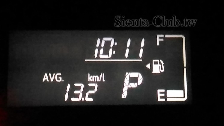

 樓主| 發表於 2017-2-23 00:27 | 顯示全部樓層
melvin 發表於 2017-2-23 00:03
平路沒甚麼上下坡應該很省
常有超車動作時平均13多。
不亂超車乖乖定速,平均18多。
的確省很多!

定速後.撥感桿往上或是往下可以微調速度.

補充,定速啟動後,往上撥是+2km/h,往下是-2km/h。到達設定速度後才能再改。

往上撥是+1Mile/h (+1.6km/h),往下是-1Mile/h (-1.6km/h)
定速行駛時
於上坡路段,會自動補油加速至設定的速度
於下坡時,會提高引擎轉速使用檔煞減速至設定速度(應該沒有比放油門用滑的省)
