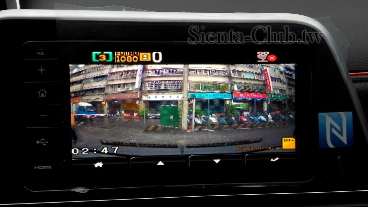

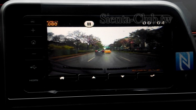

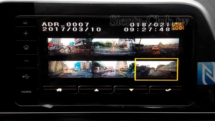

請問有裝行車紀錄器的大大們,在車機螢幕上看的畫面會有邊邊被切掉的感覺嗎?如不會,可否提供螢幕照片和主機的照片.謝謝!!

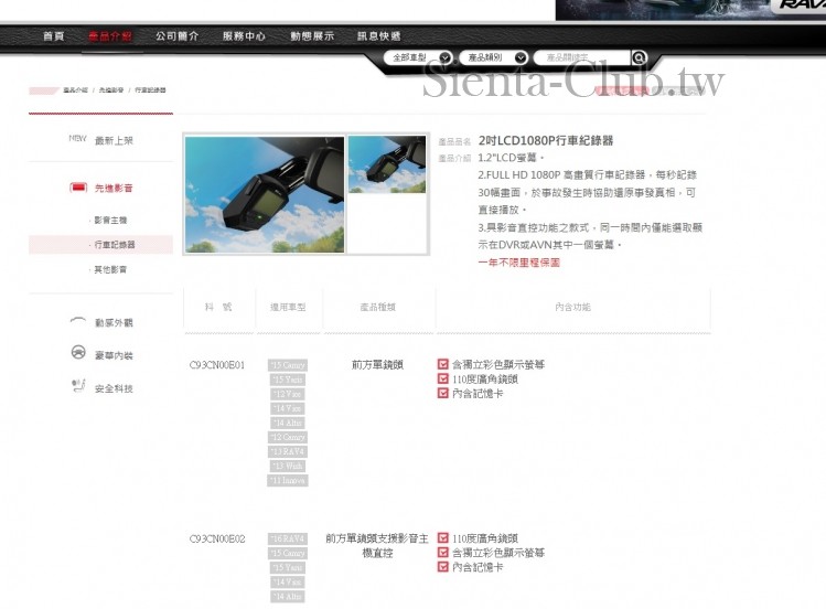

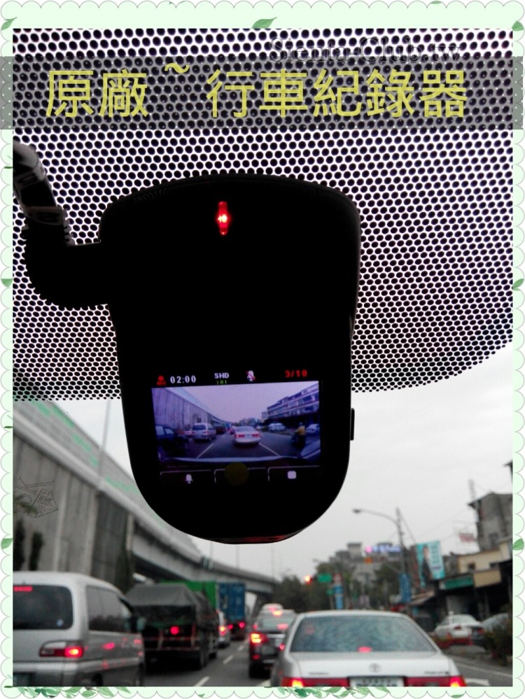

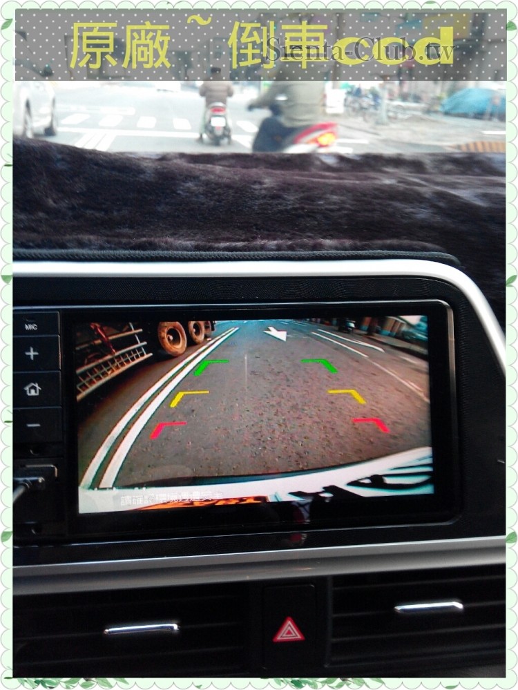

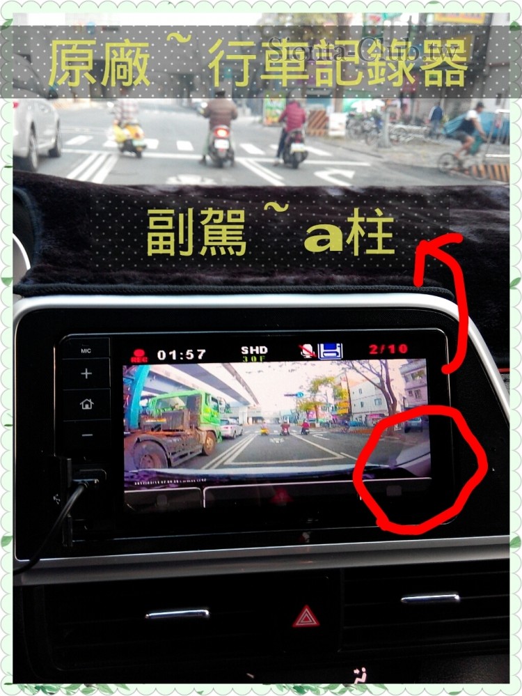

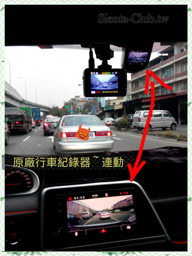

你好喔!
我的原廠~行車紀錄器及倒車ccd。
供你參考。

謝謝你.請問你的行車紀錄器也是通用型的嗎?(有2吋螢幕的)

1.新車交車前,請原廠技師班長找出車內隨電門控制的 12 伏特電源(sienta~點煙器最佳),並聯出來的正負電電線最好是以焊接的方式(電火布+熱縮套管絕緣),將其與插點煙器電源線插頭之正負兩端連接焊好,並做好絕緣包覆後,找適當位置固定避免晃動(置於副駕駛座,腳踏墊下),即可供記錄器、測速雷達等使用。
2.有六氣囊要拆A柱蓋板,電源線不要直接塞在黑色膠條內,不然會影響氣囊開起。
3.以上,是怕行車紀錄器故障,另外安裝一個備份。
