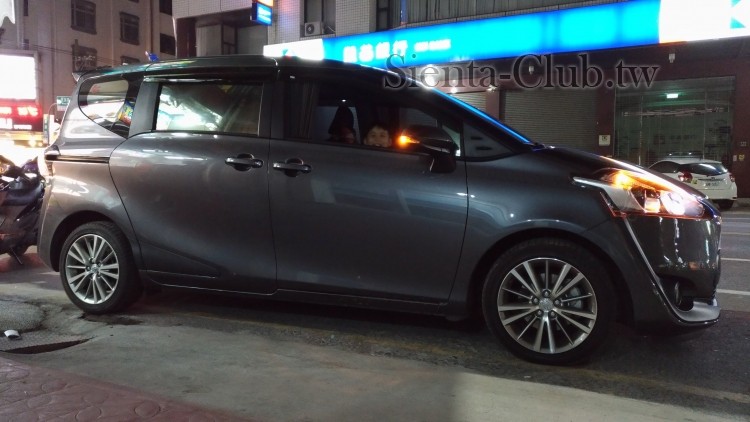

發表於 2017-3-20 16:30 | 顯示全部樓層 |閱讀模式
正好是我喜歡的放射狀
重點是一萬以內就可以買到全新落地圈胎

想問一下有大大是換這組Altis 16吋鋁圈在跑的嗎?
使用上有哪裡不一樣的地方呢?
本來想找Sienta的16吋,但是看到那個195就軟掉
我之前的車就已經是從175/65/13升級到185/60/14
16只到195真的太弱了
而且本身車就高,輪胎面積越大應該能越穩
寬度從185變成205,好像差蠻多的
所以想確認各位大大有沒有什麼不一樣的地方?
除了油耗之外,會覺得重拖嗎? 迴轉半徑會變大嗎ˊ? 轉彎軌跡會變不同嗎?

ALTIS原廠圈的規格是 5孔100  6.5J   ET39(off)  中心孔54.1mm
所以寬度7,ET值又小9,也就是鋁圈內側會內縮15mm。
能不能用很難說,不過肯定不是最適合的選擇!!

ALTIS這顆圈直上205/55/16 我試過,轉彎不會卡到。
有疑慮的話大不了換195/50/16即可。
ALTIS鋁圈二手的大約$5000可以買的到。
換195/50/16胎算$10000好了,原廠15吋圈胎隨便也可以賣個7,8000。

樓主別再推坑了,就算收到落地胎+框也不能直上,這不是1萬元就能解決的,因直徑差太多故只有框可以用,需另找195/50/16胎皮搭配才行,加上四條新胎已破兩萬元,SIENTA原廠185/60/15胎直徑603mm,ALTIS原廠205/55/16胎直徑632mm,29mm相差近3公分,如果直上除了磨到內龜與耗油疑慮以外,還要注意不能超速,因若直上當時速表上顯示60時實際速度為63km/h,在高速公路上時速表上顯示100時實際速度為105km/h,以上,歡迎討論!
