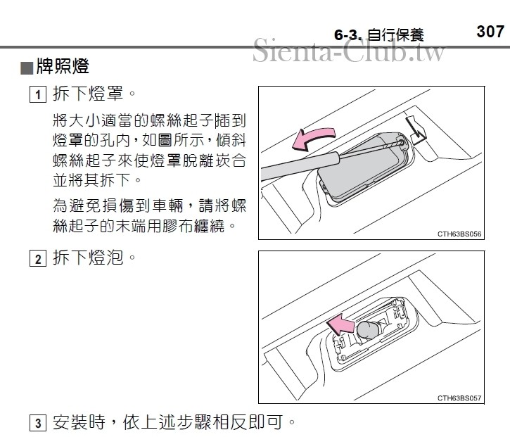

請問前輩 要換牌照燈總成,是否需要拆後門內飾板?
謝謝

牌照燈總成,是要整組換掉?
發表於 2017-5-7 18:08 | 顯示全部樓層
車主使用手冊 P.307
1.牌照燈
拆下燈罩。
將大小適當的螺絲起子插到
燈罩的孔內,如圖所示,傾斜
螺絲起子來使燈罩脫離崁合
並將其拆下。
為避免損傷到車輛,請將螺
絲起子的末端用膠布纏繞。
2.拆下燈泡。
3.安裝時,依上述步驟相反即可。
發表於 2017-5-7 12:55 | 顯示全部樓層
不用歐 只需要拿工具把那個牌照燈的蓋子撬開就可以更換了

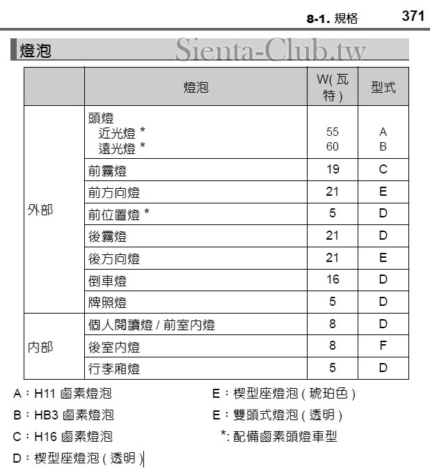

發表於 2017-5-8 21:26 | 顯示全部樓層
請問 燈泡型號
發表於 2017-5-9 00:37 | 顯示全部樓層
楔型座燈泡( 透明)
5W
車主手冊 P.371

 樓主| 發表於 2017-5-13 10:35 | 顯示全部樓層
melvin 發表於 2017-5-8 13:38
牌照燈總成,是要整組換掉?
是總成沒錯,拆了飾板換好了~~
