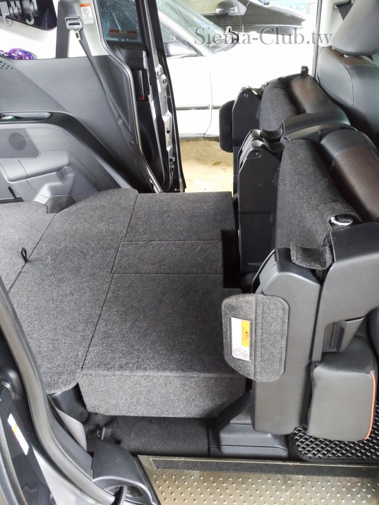

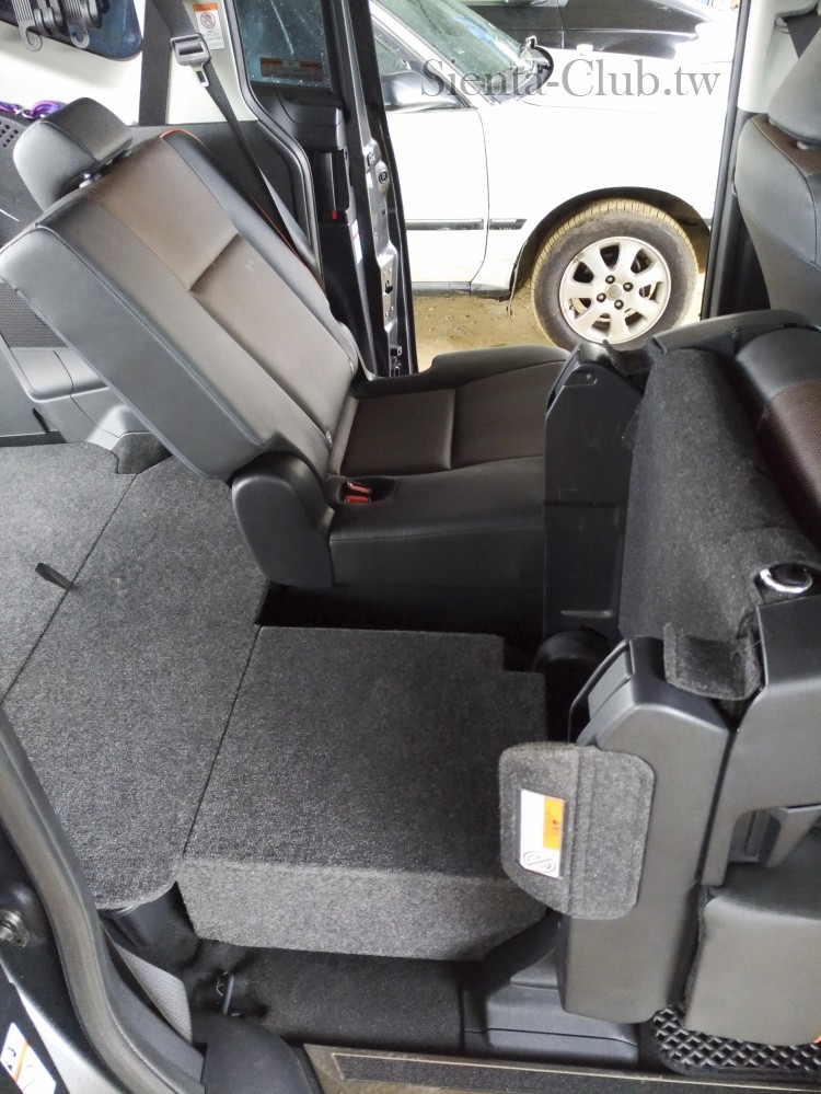

車子牽了半個月多,各方面都還不錯

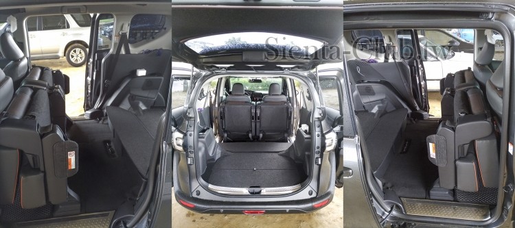

可是五人座有個地方我覺得很可惜
就是第二排椅子收起來時,地板凹陷,與後車箱的地板有落差(如下圖)
而且五人座原廠有送一個置物盒(在第二排座椅後下方)
這個置物盒上的蓋子很軟,無法放置重物
以致於我要載機器時必須閃過這個軟板
另外因為我的機器實在太重了,原廠備胎上的木板感覺也快被機器壓破了

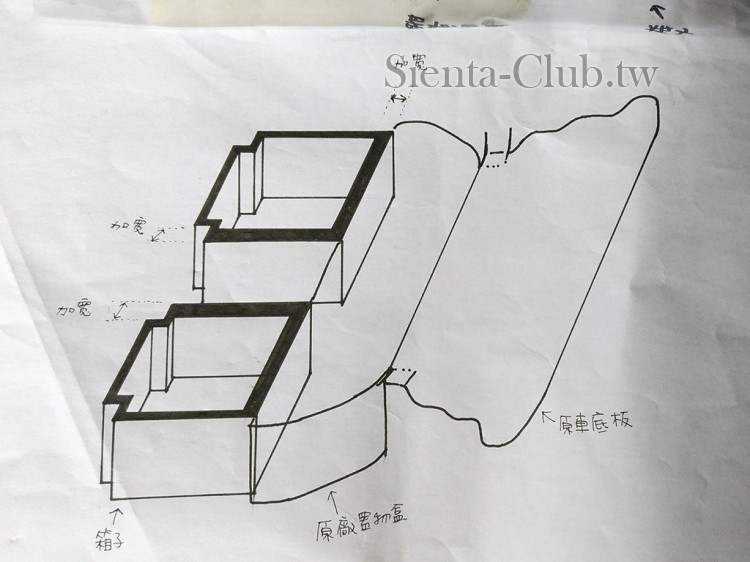

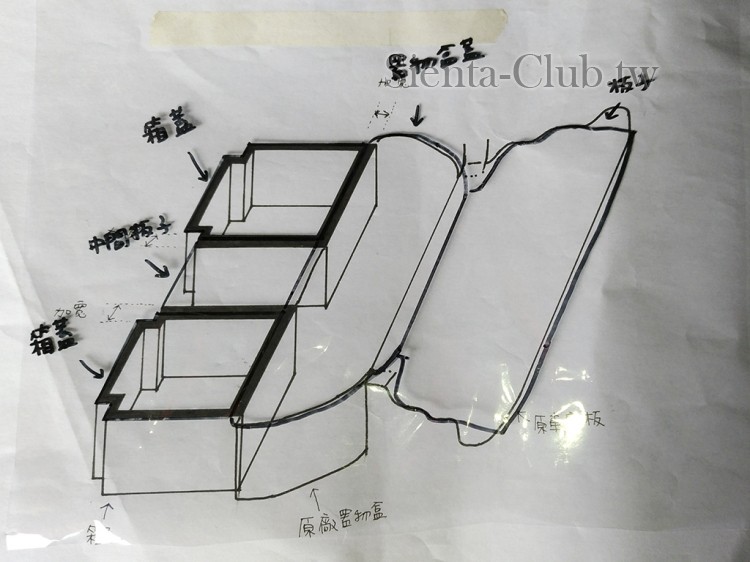

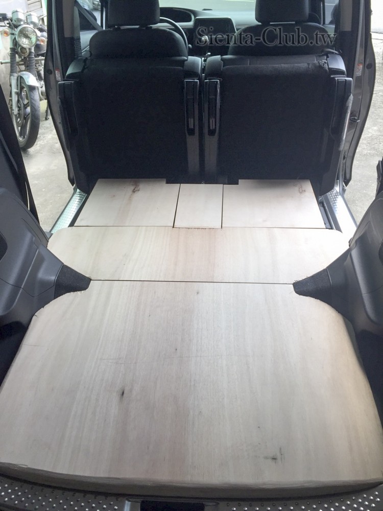

為了解決這個問題,我開始構思如何讓我的機器放的又平又穩
而且工作之餘還可以躺平小睡一會
於是著手繪製設計平整化
↓ 第二排椅子下方木箱設計草圖
↓ 平整化設計草圖

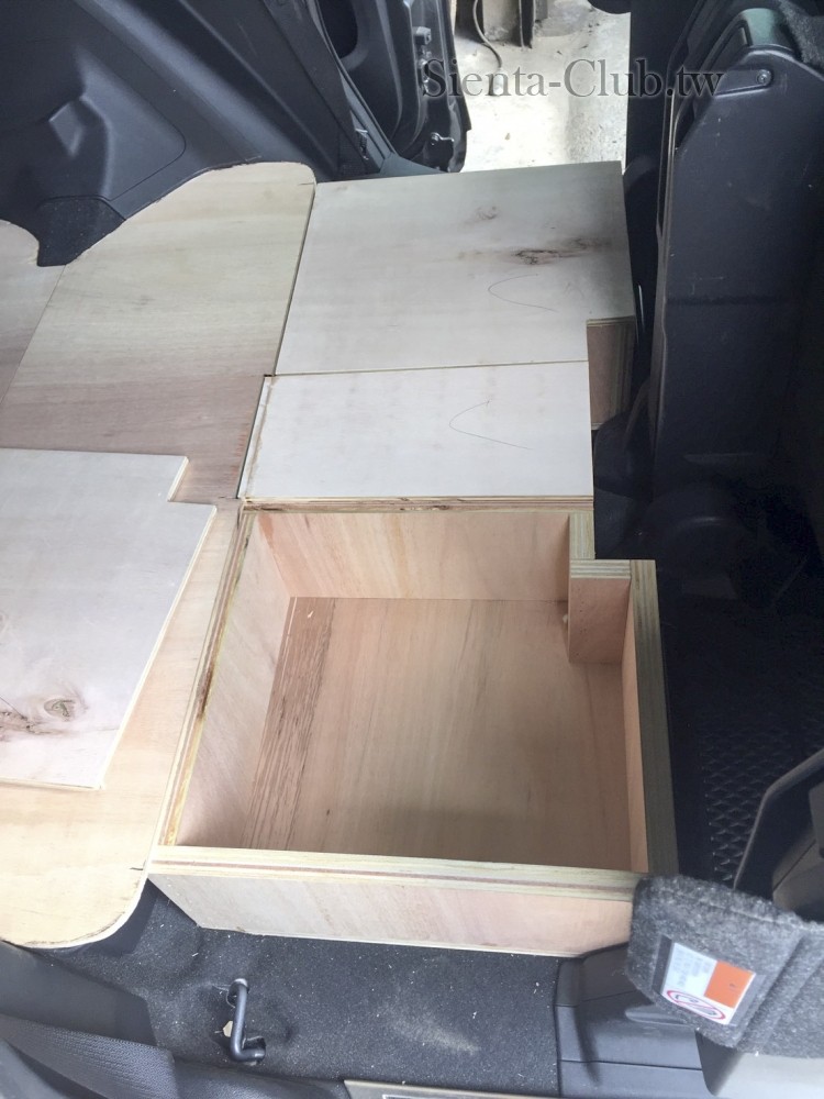

有了設計圖後,開始要找人幫我作,可是我沒有認識的
在論壇內爬文的結果,看到一篇車友的文章:車床討論 https://goo.gl/HTZ9bB
在 Google大神的幫忙下,我找到車友說的那家音響裝潢
關鍵字:音響木工 、梧棲跑到烏日
於是跟店家預約了時間製作

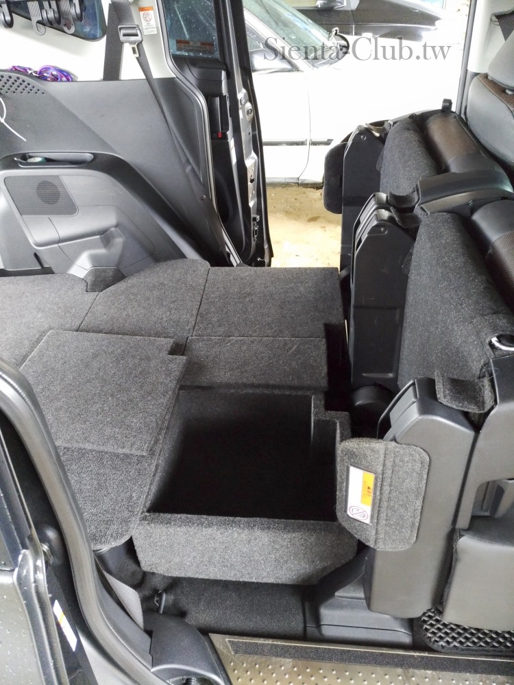

初步製作之下,效果非常地滿意
忍不住就想躺平睡大覺....

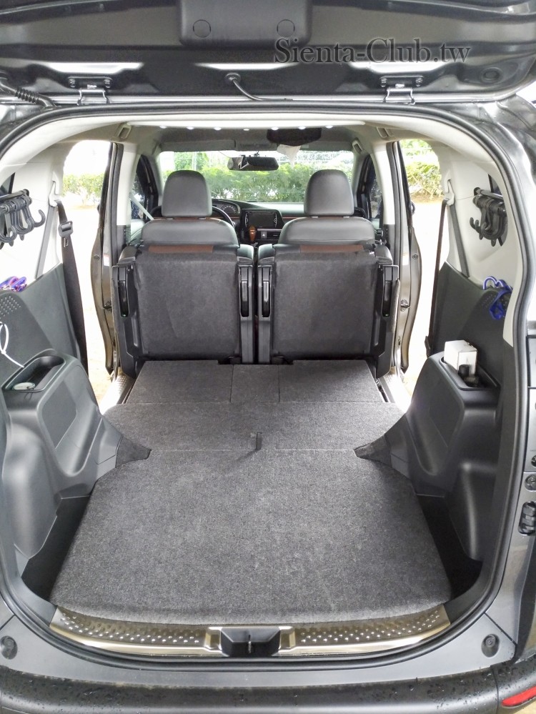

確定尺吋都沒問題後,開始貼絨皮
一整個平平平....爽

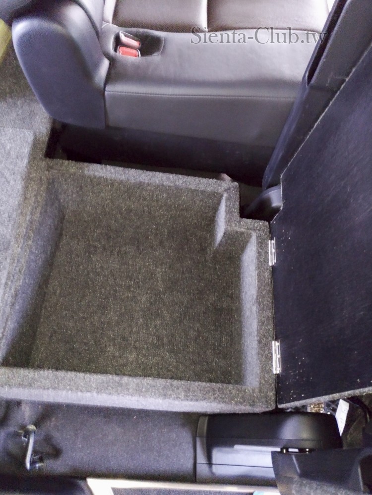

木箱可收納物品
木箱與木箱之間的小木板拆掉後,第二排椅子可恢復乘座狀態
完全不影響乘座,木箱也好好地藏在椅座下
自已在花點小時間作木板翻折,這樣木箱上蓋就不會跑來跑去了
結論只有一個字…爽

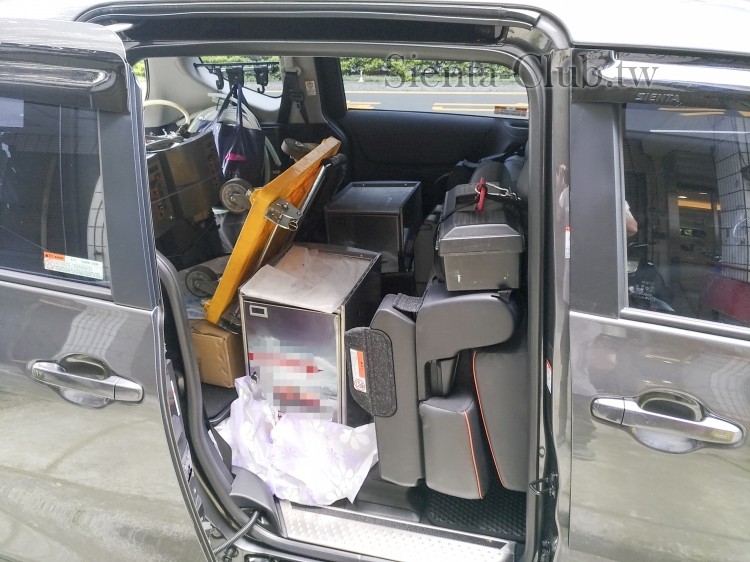

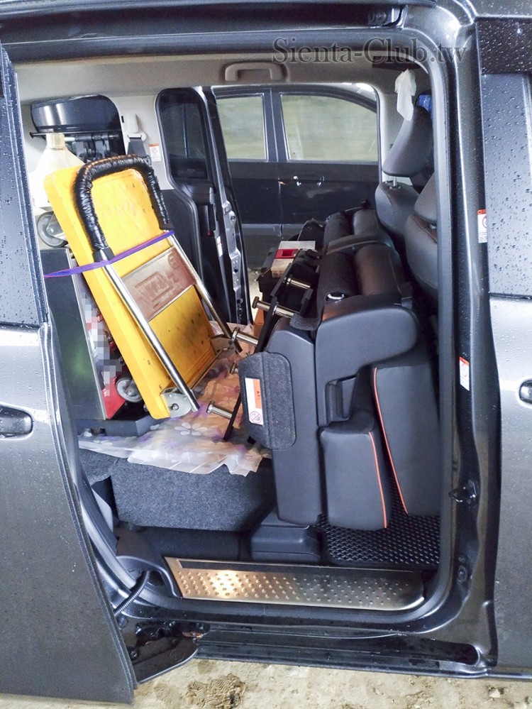

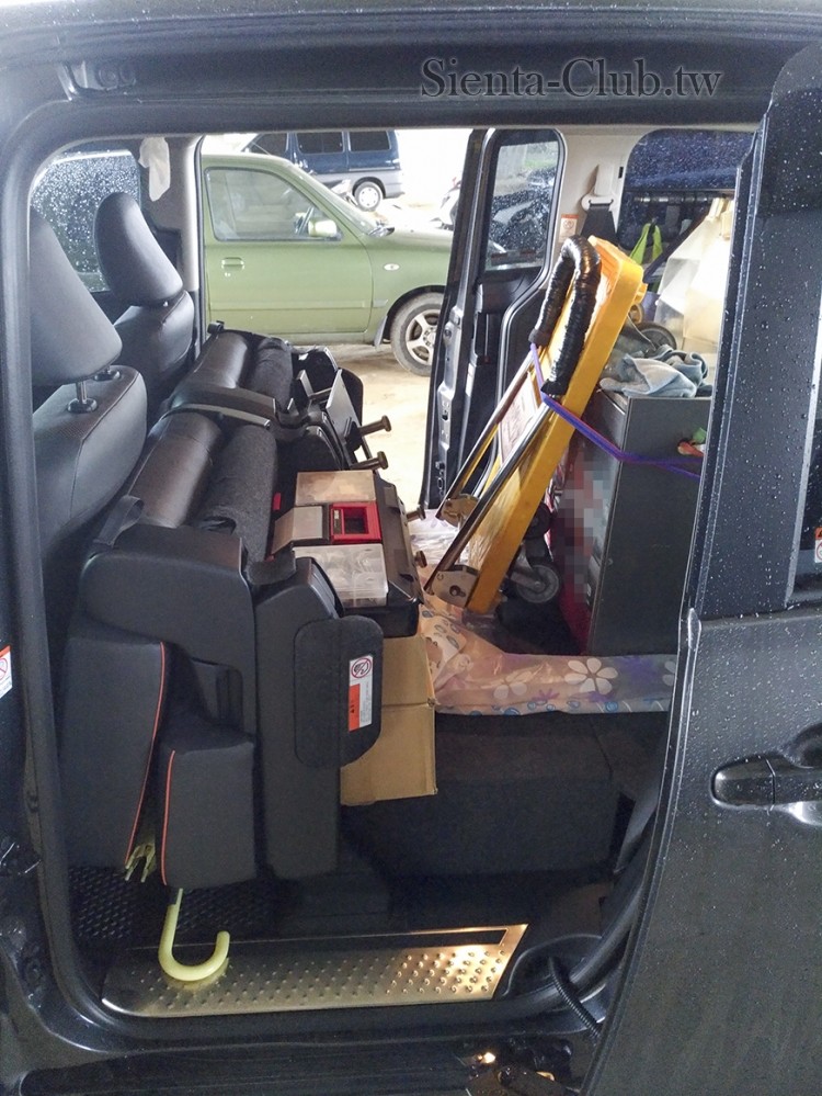

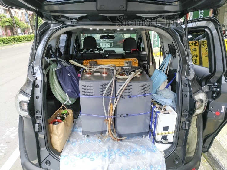

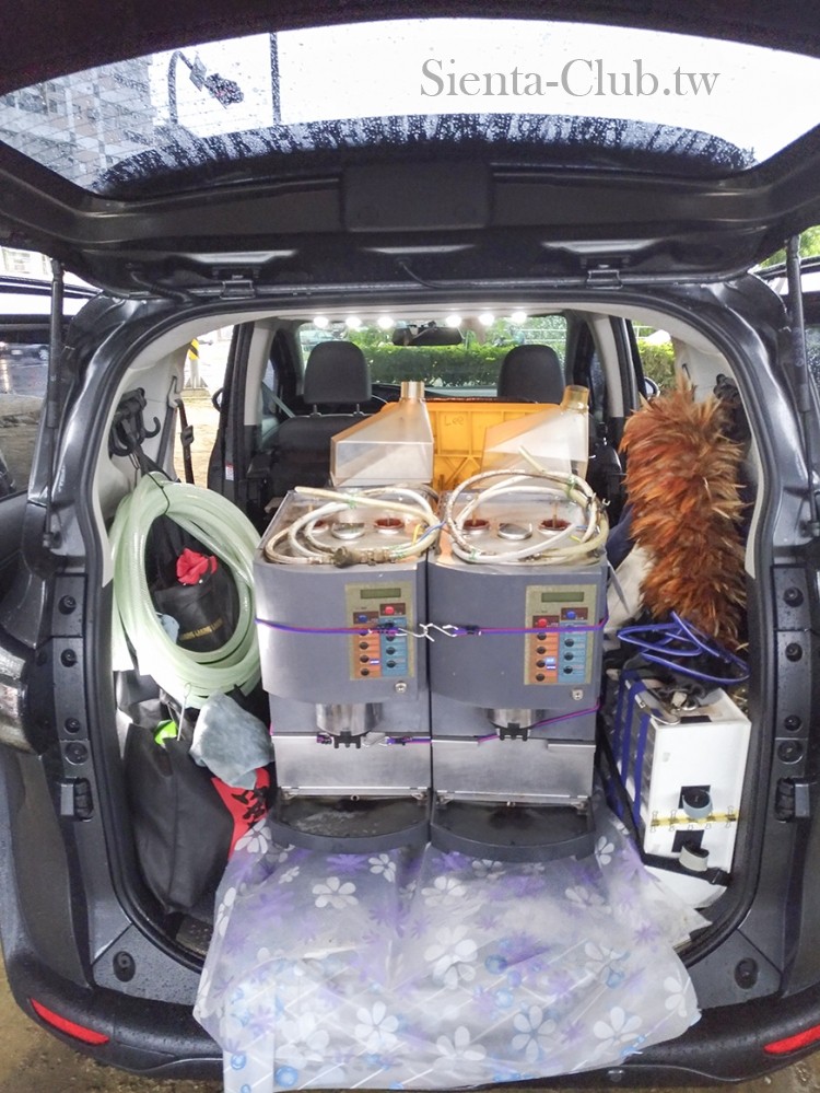

2017/06/16 載物分享照
經過地板平整化後,機器更好放置,不用閃高低落差,也不用閃軟蓋
四台機器以四宮格放置綁在一起,車輛移動時機器不會前後左右搖晃
