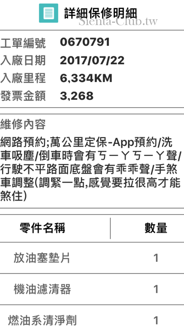

你的問題我也有,倒車入庫時最嚴重,
也是7/22回廠處理的,說是什麼煞車墊片之類的問題,
