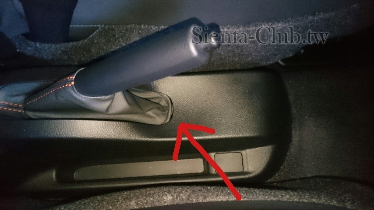

小弟上個月剛牽車跟我爸外出時
手煞車被我爸用力拉起
因為有些卡住,又用力往上提再按紐放下
結果導致底部產生縫隙
請問有較好的處理方式嗎
有縫隙看了有點心疼
謝謝大家
249
249
發表於 2017-8-23 22:49 | 顯示全部樓層
拆開重新裝就可以了!
後水杯置放處有個羊毛顫,拿起來有個六角螺絲卸下,然後提起整個手煞車蓋總成,
總成前方有二個塑膠柱固定,用點力就起來了。
接著把總成拿起跟手煞車分離,重整你的隙縫,然後再裝回即可。

謝謝你!假日來試試看!
