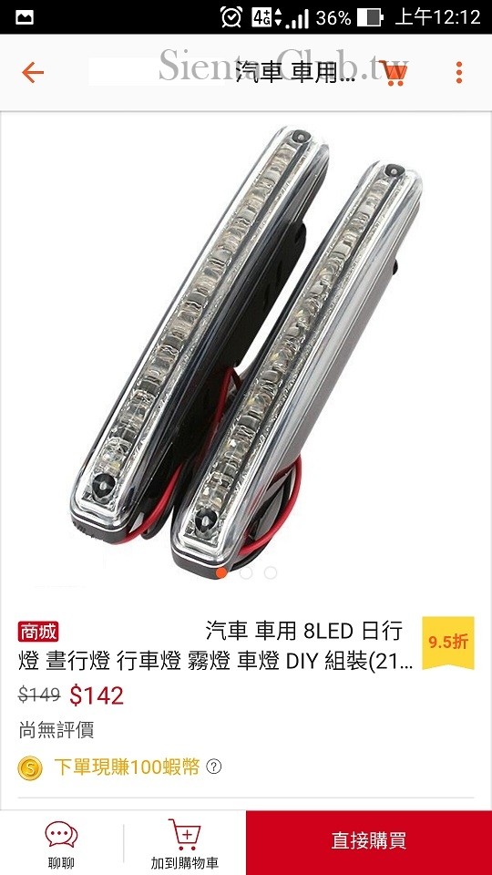

終於,買了將近兩個月的日行燈裝上去了!
分享一下效果如下:
LED燈
LED燈

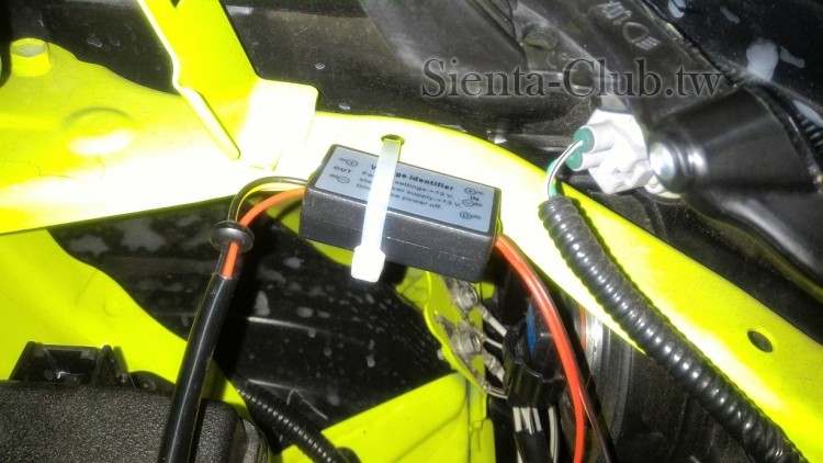

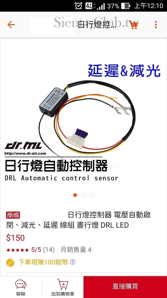

日行燈控制器
日行燈控制器

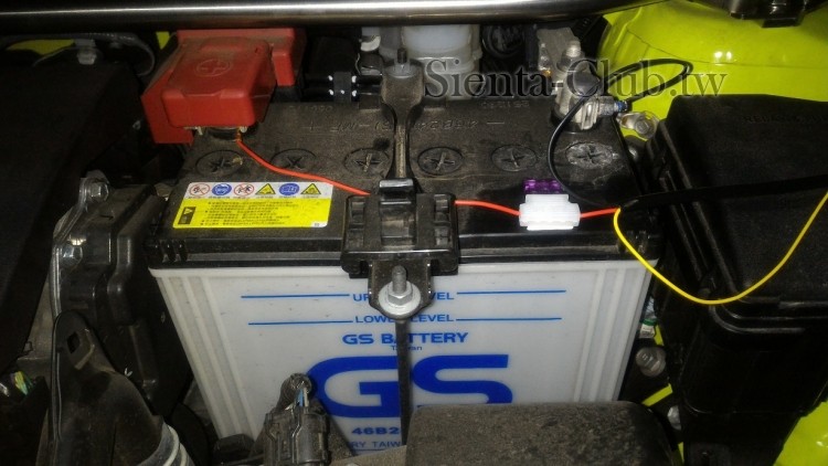

正負極直接接電瓶,保險絲座使用泡棉雙面膠黏在電瓶表面。
控制盒用束帶固定
控制盒用束帶固定

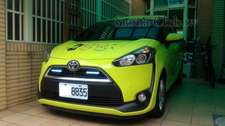

LED燈安裝位置
LED燈安裝位置

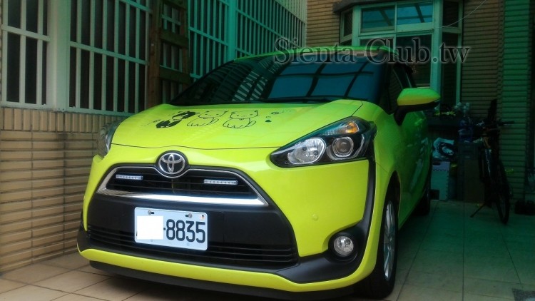

白天亮燈
白天亮燈

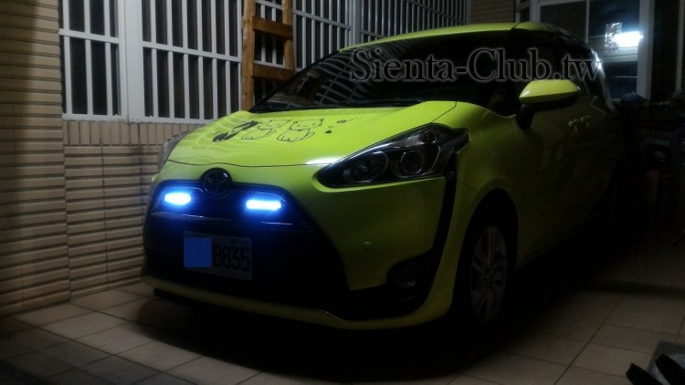

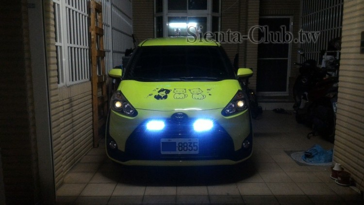

晚上亮燈1
晚上亮燈1
晚上亮燈2
晚上亮燈2

發表於 2017-8-25 22:57 | 顯示全部樓層
直接接電瓶~~那麼日行燈要如何開啟、關閉?

 樓主| 發表於 2017-8-26 08:58 | 顯示全部樓層
mcus 發表於 2017-8-25 22:57
要去那裡買?
你好,車子一發動就會亮了(控制器感應發電量高於13.5V)
熄火後約30秒熄滅(控制器感應發電量低於13.5V)
小弟我在蝦皮購買的。
建議LED燈可以買好一點的,我的已經有2小顆不亮了。

你好,車子發動才會亮 (控制器感應發電量高於13.5V)
熄火後約30秒熄滅 (控制器感應發電量低於13.5V) 其實好像要1分鐘才熄滅
