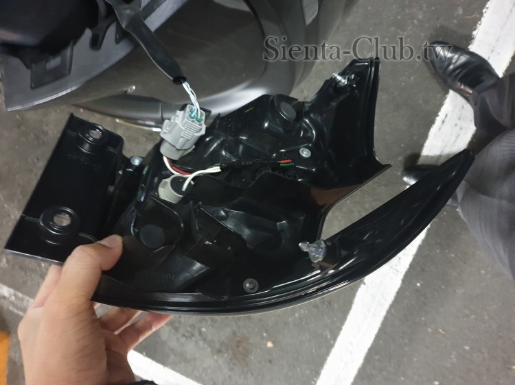

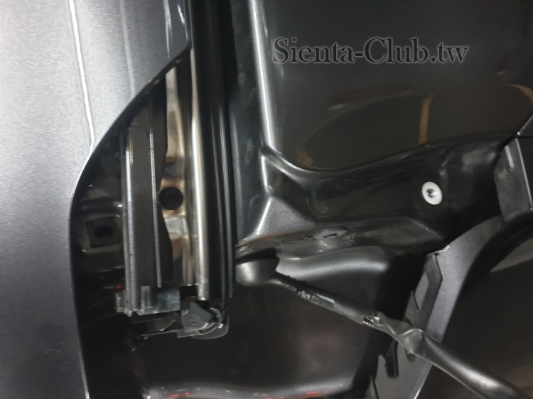

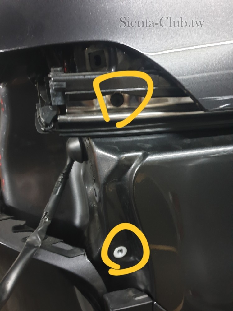

發表於 2019-7-16 14:28 | 顯示全部樓層
本帖最後由 張嘉哲 於 2019-7-16 16:30 編輯
拆不下來,+1
https://youtu.be/0VMtLhCGLe8
螺絲拆下後手抓滑門溝的地方平行(用力)向外拉
