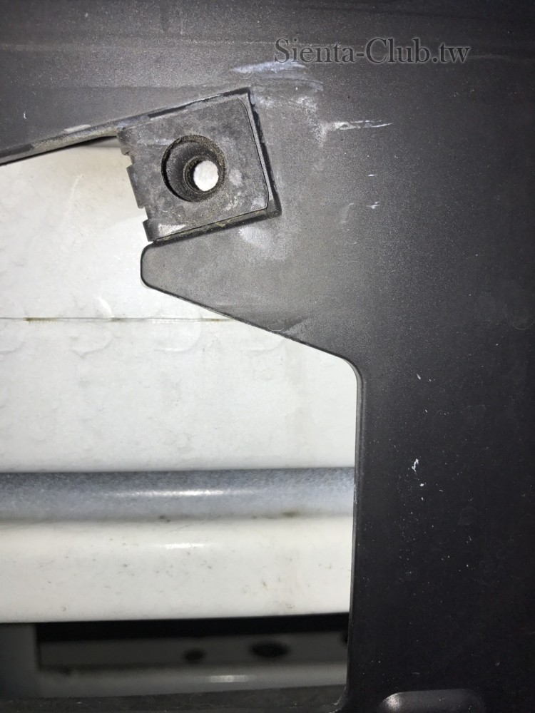

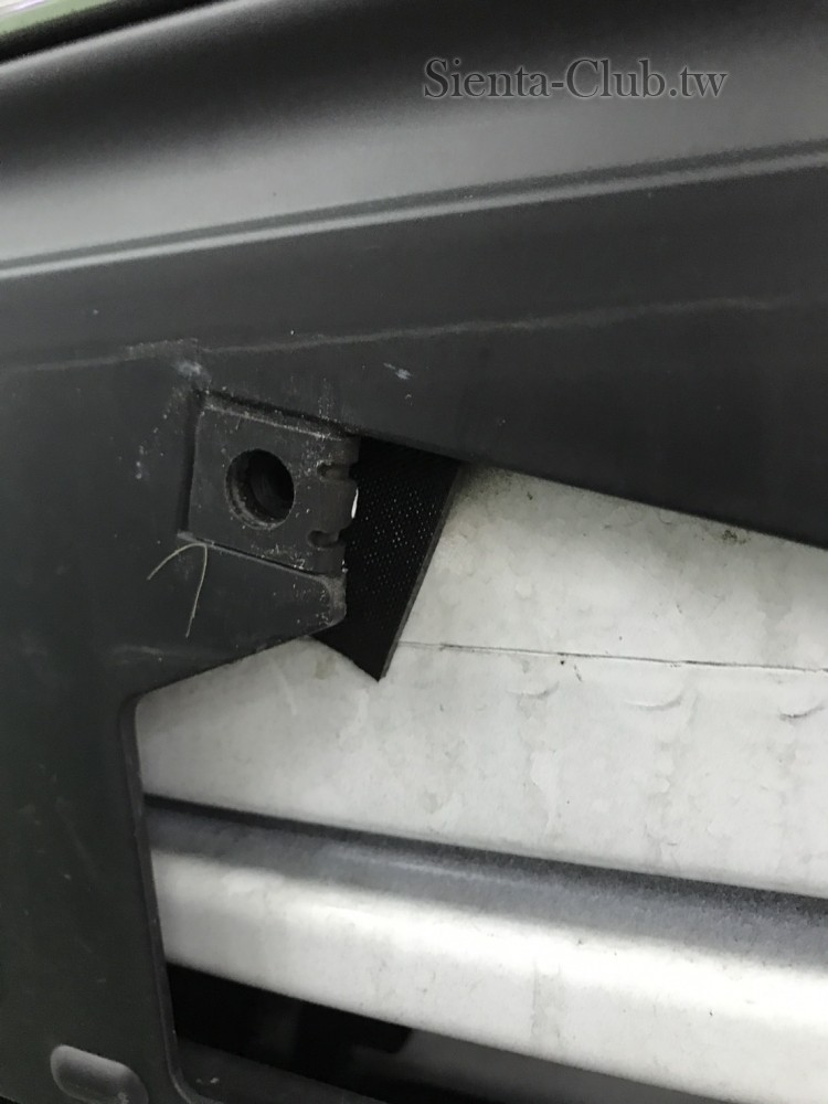

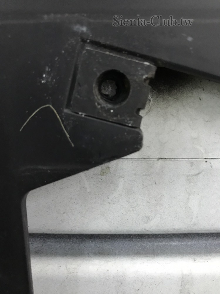

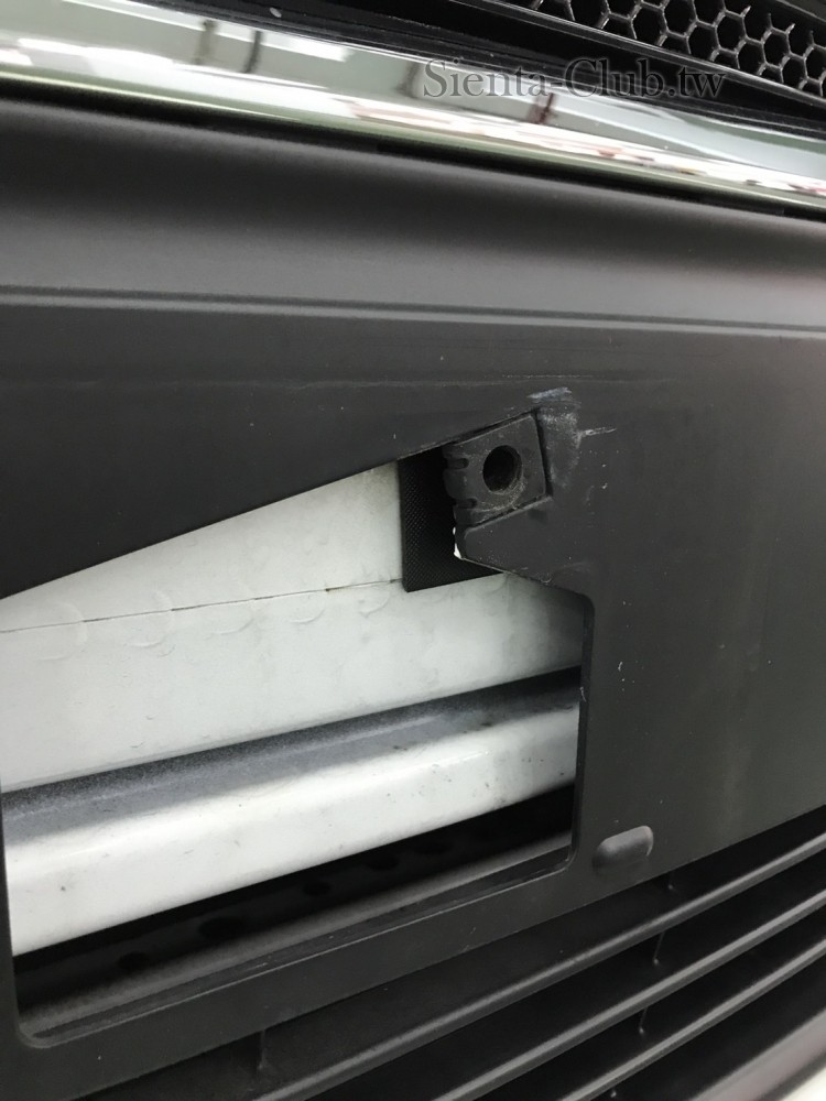

車牌螺絲頂到保險桿內鐵, 建議大家趕快回原廠處理原廠的處理方式是: 點漆加泡綿墊, 讓螺絲有墊出來一些

  原廠的處理方式依然會讓前車牌螺絲貫穿內鐵!
泡綿墊檔不住鐵螺絲的旋轉鑽入的力道的!

是的,所以我換短螺絲了
發表於 2017-9-24 11:16 | 顯示全部樓層
VincentChang 發表於 2017-9-24 09:17
是的,所以我換短螺絲了
也是不鏽鋼螺絲吧!
換短螺絲視最好的解決方式!
還得是不鏽鋼螺絲較好避免雨水鏽蝕螺絲!
發表於 2017-9-24 11:18 | 顯示全部樓層
旺旺 發表於 2017-9-10 23:11
問一下什麼樣的狀況需要去調整螺絲呢?感謝
http://sienta-club.tw/forum.php?mod=viewthread&tid=1937
就像 apple 說的: 【
我看這樣子
基本上每台都會發生
只是時間早晚的問題而已
除非Toyota有做設計變更
沒聽到
只是因為內鐵上的烤漆還沒被磨穿
烤漆磨穿後
金屬碰到金屬
異音就來了
大家有空就DIY一下吧~
真正要解決,只有拉大車牌螺絲和保險內鐵的間距:
1.把螺絲鋸短 或 換短螺絲
2.加墊片,把螺絲墊高
