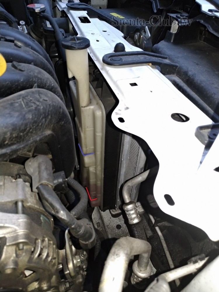

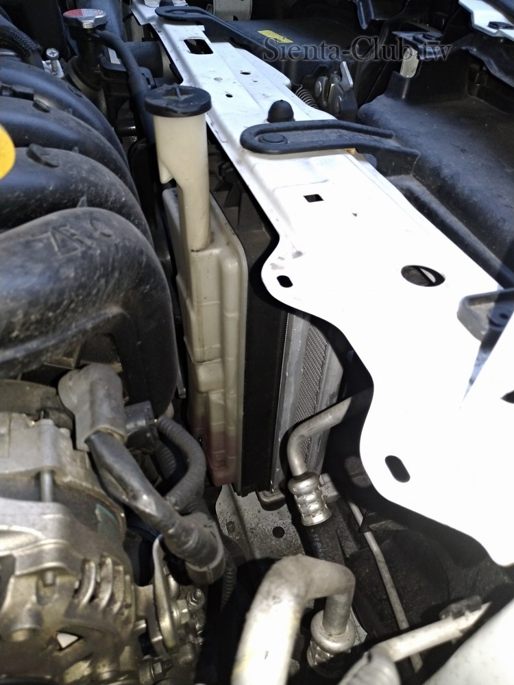

首先要把引擎蓋打開
然後照影片這樣
看看水箱有沒有滲漏
https://youtu.be/FgW___cntYk
水箱水是紅色的
所以有滲漏會很明顯
像我就有一點點
如果一直不理他
水箱水會慢慢漏光
然後引擎會過熱掛掉
不過其實也不是什麼大事啦~
有注意水量就好了
紅色是下限
藍色是上限
只要水位在兩條線之間即可
一般都會加到上限
蒸發量通常很少
像我開一年就掉到中間偏下
就應該是有滲漏
萬一失水
引擎會過熱損毀
就是大事了
是說
反正有保固
這樣的水箱滲漏並非人為造成
但還是別把它弄壞啦~
省得麻煩

發表於 2018-1-22 20:00 | 顯示全部樓層
請問開一年,回去保養時,有要求加水箱冷卻劑,這樣是正常嗎?
 樓主| 發表於 2018-1-23 01:50 | 顯示全部樓層
旺旺 發表於 2018-1-22 20:00
正常是不太會減少的喔~
84
756
756
發表於 2018-1-23 08:13 | 顯示全部樓層
apple 發表於 2018-1-23 01:50
正常是不太會減少的喔~
可以請問一下水箱保固是多久啊,如果有滲漏,該如何處理?感謝apple回覆
 樓主| 發表於 2018-1-25 00:03 | 顯示全部樓層
旺旺 發表於 2018-1-23 08:13
全車保固5年12萬
可加購1年2萬
有漏就是出保固囉~
