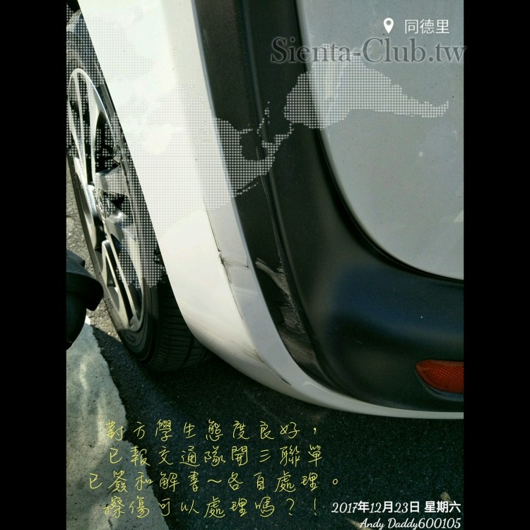

停住家門口(慢車道白線內側),遭恍神學生擦撞。
對方學生態度良好,
已報交通隊開三聯單
已簽和解書~各自處理。
擦傷可以處理嗎?!

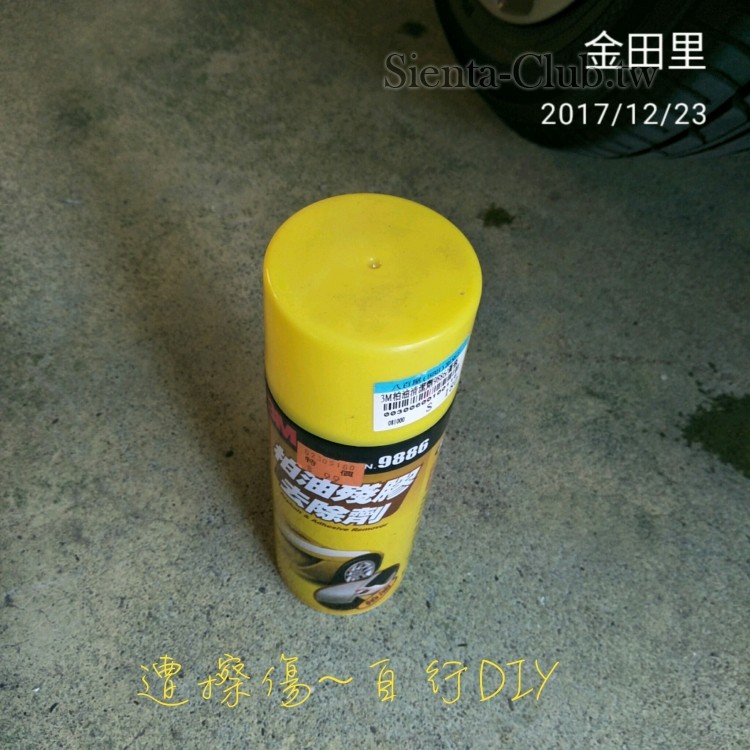

感覺傷的蠻深的,漆都掉了.(toyota漆超薄) 補漆筆補補,遠遠看是不明顯,黑色塑膠傷到的話不好修復.細沙紙磨刮傷深的地方磨到不明顯.磨完反白的地方用矽油(黑色塑膠保養的油,塑膠會返黑)

本帖最後由 andy600105 於 2017-12-23 16:42 編輯

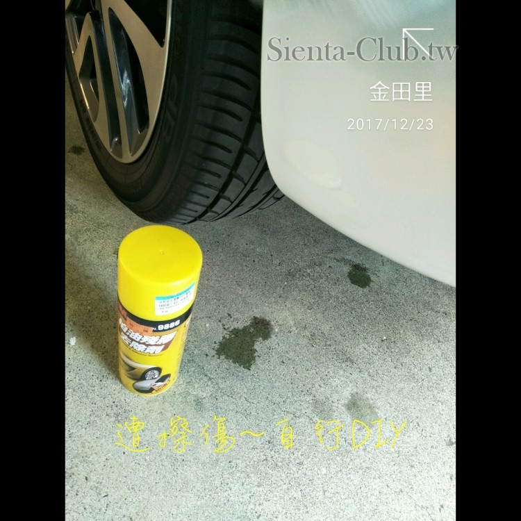

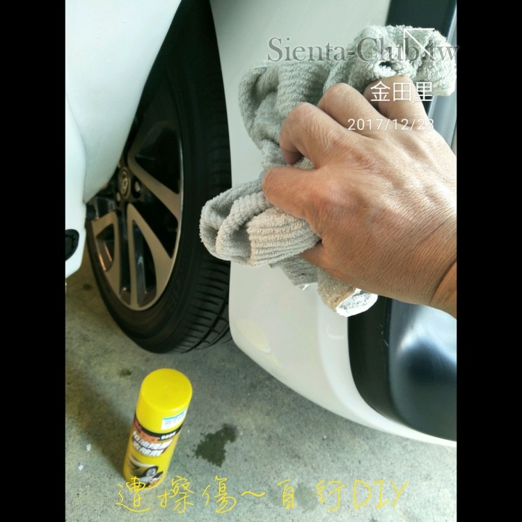

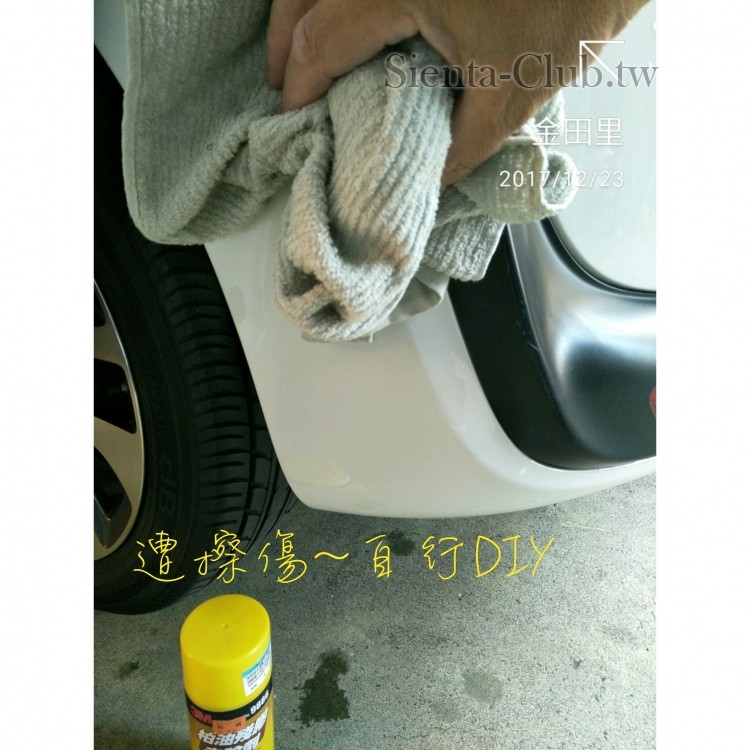

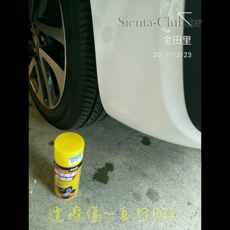

遭擦傷~自行DIY

因為~您的說明~觸發我的靈感欸。
謝謝

拍細啦~我瞎摸的。
應該是沒傷到底漆,還有的救。
