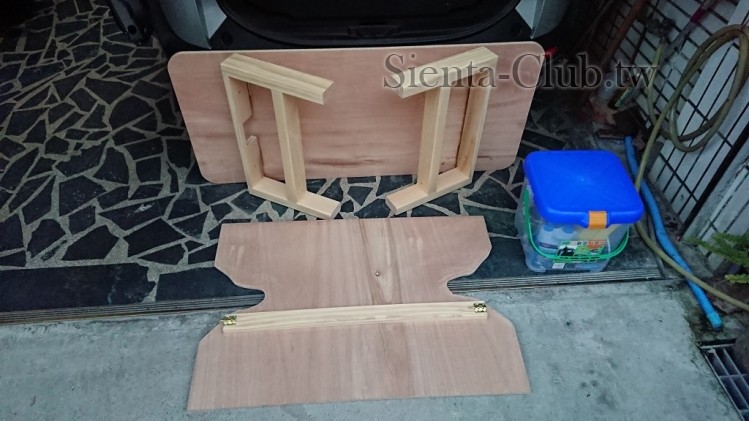

今年露營要用我的SIENTA出動,但是家裡的帳篷跟炊事帳收納後要122CM的長度,
SIENTA後廂底部最寬處也不過11X CM,好在第三排扶手上方還有足夠的寬度可以利用,
於是便有了這次的定製架子&露營桌。
不用時可摺疊
不用時可摺疊

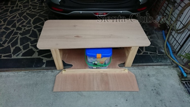

取出後可當矮桌
取出後可當矮桌

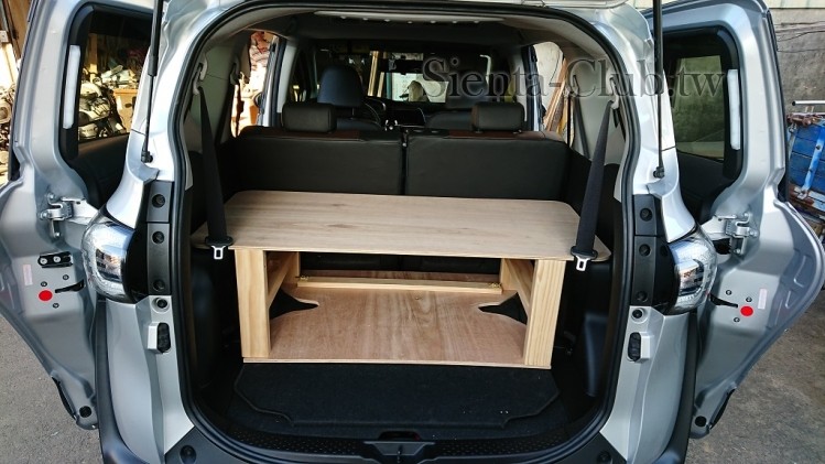

放入車內安裝
放入車內安裝

我是直接放兩個RV桶在靠近第二排椅背,桶上就可以橫放炊事帳不會被第三排兩側的干擾
