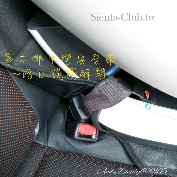

請問第二排中間的安全帶有兩個扣具,為什麼有一個扣具是沒有解開的按鈕可以按
這個設計插了就不能拆的意思嗎
後來發現要解開要用一塊鐵片去戳一個凹槽
為什麼連解開的按鈕的要省,這有什麼用意嗎
謝謝
發表於 2018-1-2 00:22 | 顯示全部樓層
可能怕按錯吧

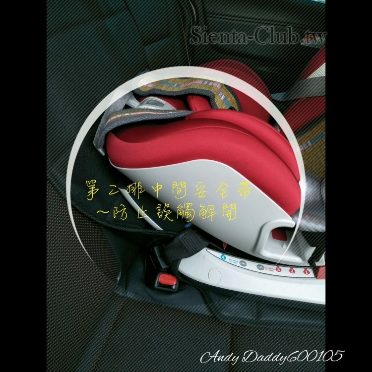

發表於 2018-1-2 07:46 | 顯示全部樓層
大大它要解開是要利用後上方那個安全帶的鐵扣件插入無解鎖扣具既可解開~~~我也是試了許久才知道

 樓主| 發表於 2018-1-2 14:50 | 顯示全部樓層
原來是怕被汽座壓到打開
所以中間也可以放汽座?
我翻手冊中間是寫不能放汽座耶

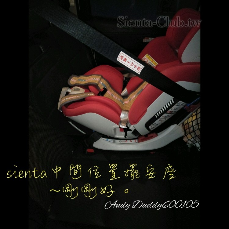

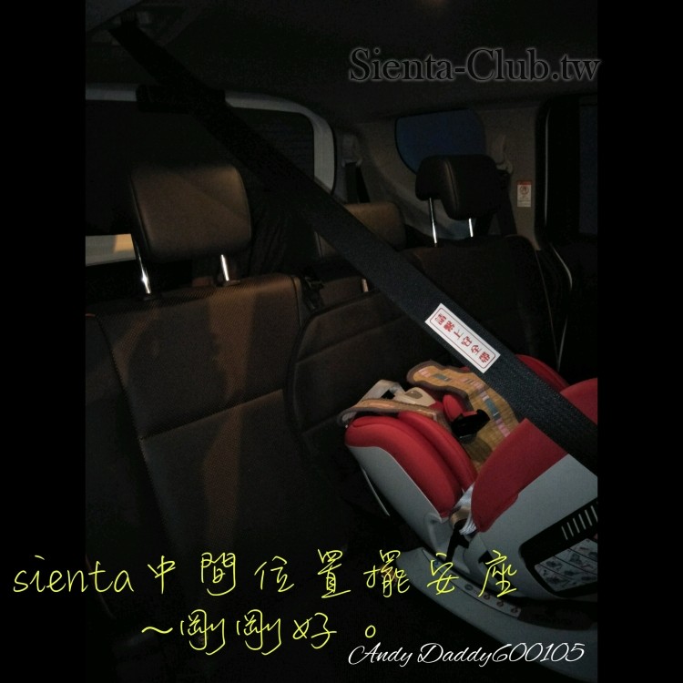

發表於 2018-1-2 15:02 | 顯示全部樓層
rain 發表於 2018-1-2 14:50
原來是怕被汽座壓到打開
所以中間也可以放汽座?
我翻手冊中間是寫不能放汽座耶 ...
ISOFIX 汽車兒童安全座椅
~大部份是第二排靠近左右車門座位才有。
但~sienta中間位置剛剛好。
