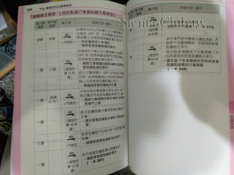

請問不發動車子,沒踩煞車,只按一下啟動鈕,車子會一直逼逼叫,且儀表板鑰匙圖案一直閃,
在按第二下會停止BB叫,但是儀表板圖示很多都會亮起,請問這樣都是正常的嗎??

發表於 2018-1-3 23:21 | 顯示全部樓層
來看看說明書怎麼叫 XD

發表於 2018-1-2 12:00 | 顯示全部樓層
沒踩剎車按啟動,就相當於開啟電門但沒發動引擎。
儀錶板亮是因為通電會作自我檢查,下次踩剎車發電看看,其實也會亮的。

發表於 2018-1-2 12:03 | 顯示全部樓層
本帖最後由 andy600105 於 2018-1-2 12:05 編輯
你好。
我曾發生~cvt掛在n擋(未直接駐車掛p檔)時~無法按防盜上鎖及發動引擎,且b b叫聲。
之後~所有門關妥後,再發動引擎,就不曾發生b b聲。
希望能幫到你。

發表於 2018-1-3 12:20 | 顯示全部樓層
apple 發表於 2018-1-2 23:47
逼逼叫應該是因為你不在P檔又沒關門
同意+1
昨晚測試是如此,沒關門就會逼逼叫,關了門就不會

發表於 2018-1-3 12:23 | 顯示全部樓層
andyfu0916 發表於 2018-1-2 11:24
只按一下啟動鈕,車子會一直逼逼叫,且儀表板鑰匙圖案一直閃,這警示音跟圖案代表什麼意思??謝 謝 ...
鑰匙圖案一直閃,猜測是:提醒使用者,晶片有感應,但為什麼沒發動吧,發動後就不閃了!
