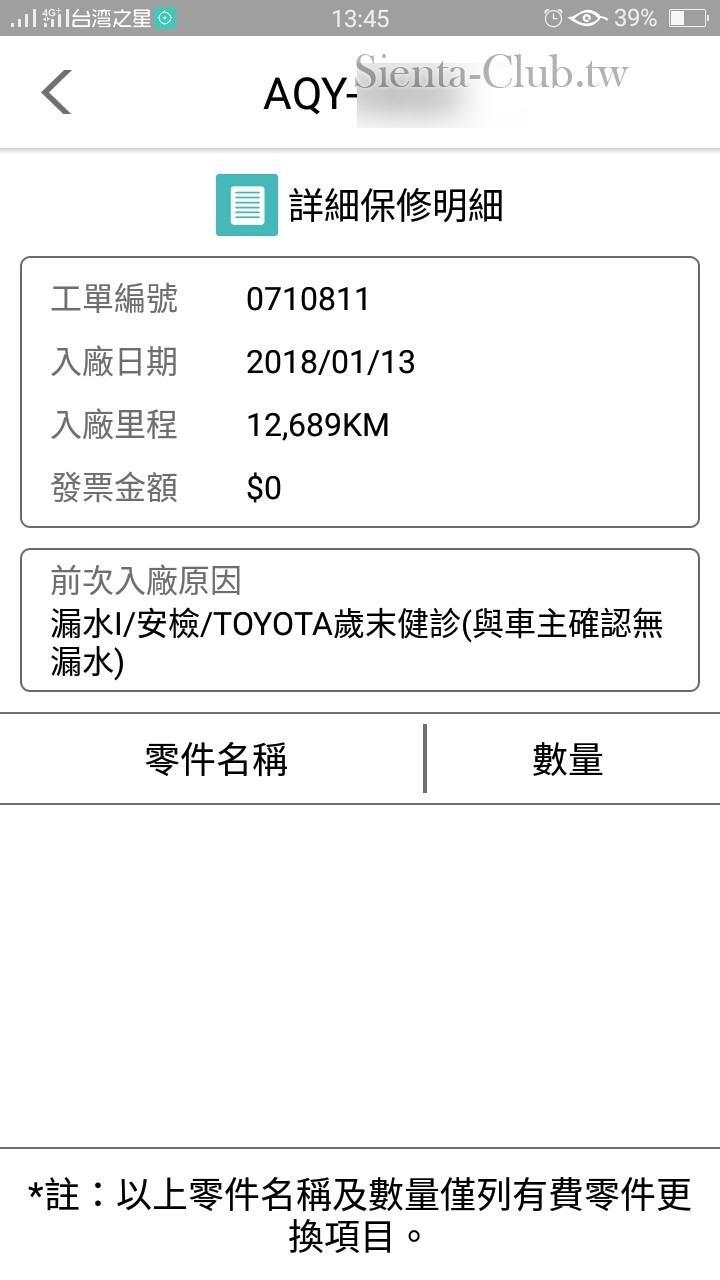

發表於 2018-1-13 08:24 | 顯示全部樓層 |閱讀模式
水箱疑似漏水~檢查

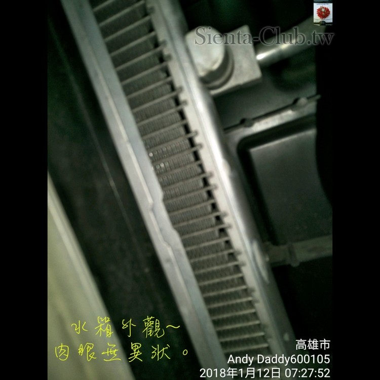

發表於 2018-1-13 10:04 | 顯示全部樓層
我的車在15000左右發現水箱細縫有粉紅色結晶
隔天馬上回原廠檢測,順便把有問題的地方洗乾淨
過2週後再次檢查,結晶沒出現,但說過一週要幫我換水箱
過一週前往,當下又說等出現結晶後再換並保證不會出現問題
請我2萬公里保養時再給他們檢查,如果有問題,一定幫我換
其實我認為結晶是因為熱脹冷縮,需要長時間才會造成,所以短期不會出現,所以只能自己多注意了

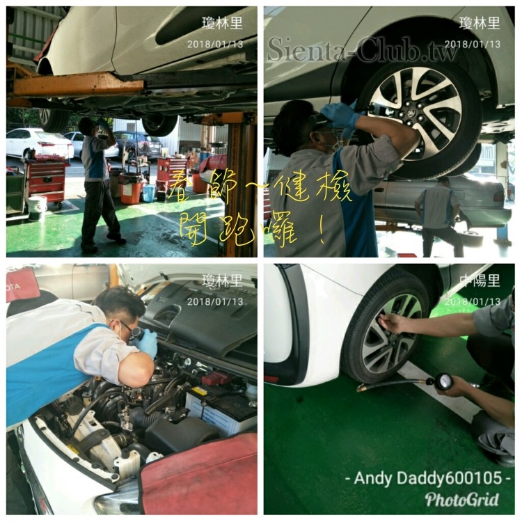

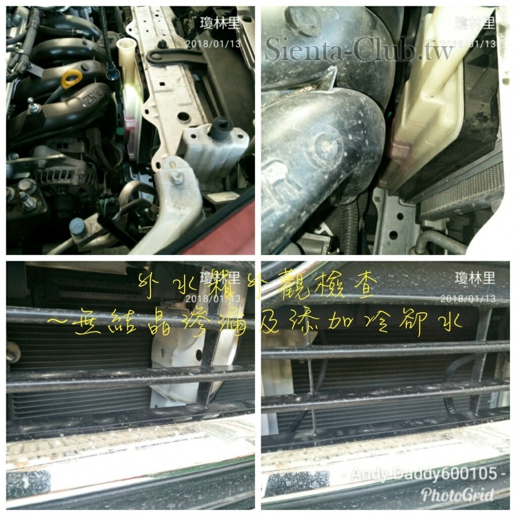

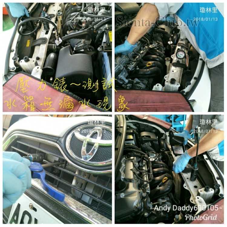

 樓主| 發表於 2018-1-13 11:21 | 顯示全部樓層
本帖最後由 andy600105 於 2018-1-13 13:48 編輯
20180113~OK
原廠水箱健檢(2016出廠)
114
726
726

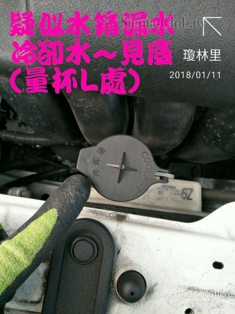

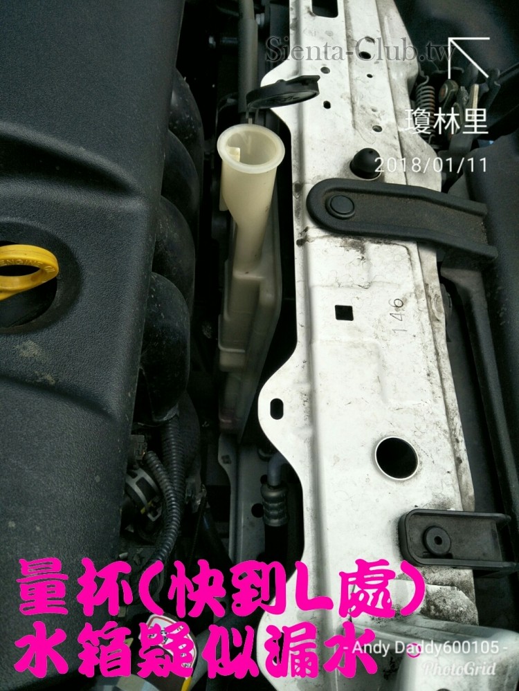

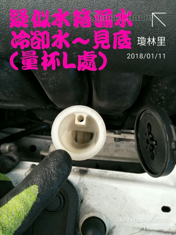

小弟的車看起來沒漏水,但水位在中上位置,請問這樣正常嗎?
 樓主| 發表於 2018-1-13 14:55 | 顯示全部樓層
wencm 發表於 2018-1-13 14:44
apple大親授觀察方式https://youtu.be/FgW___cntYk
L~F區間即可。原廠技師這樣說。

另外你的水箱檢查後有漏水嗎?
{ok無洩漏。開車前隨時查察}
