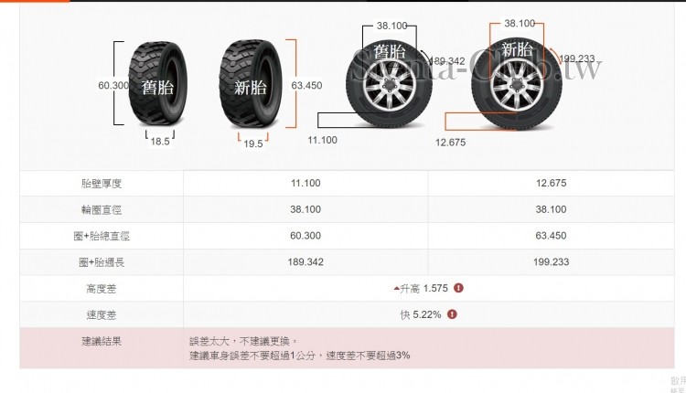

搜尋 輪胎換算 在輸入 原 185/60R15 要換的 尺寸 就會換算了

原廠圈是5.5JX15。ET值39
5孔100沒錯!
你看的鋁圈規格是可以直上,不過胎大了些!
