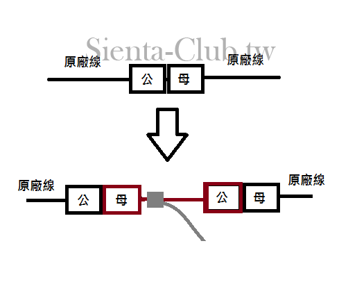

發表於 2018-4-30 23:46 | 顯示全部樓層
jjc66601 發表於 2018-4-30 23:13
上圖
是排檔下方的 飾板 拿開
把USB車充 跟 行車紀錄器 的 電源
是像這樣嗎
那請問對接的線組哪裡有賣阿

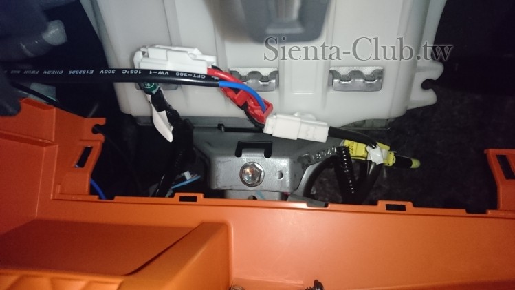

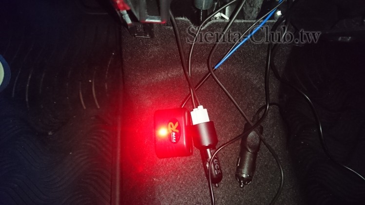

 樓主| 發表於 2018-4-30 23:13 | 顯示全部樓層
apple 發表於 2018-4-29 23:23
文字看起來不錯
但是圖片看不太懂@@
上圖
是排檔下方的 飾板 拿開
把USB車充 跟 行車紀錄器 的 電源
都插在紅燈的兩孔點菸器(沒拍到雙孔的方向)
下圖
上方 手套箱拆開
原廠點菸器後面的接頭就是白色的那個
所以我用兩個原廠頭對接原來的接頭
烏龜夾夾的線
是我自己的線
27
282
282

 樓主| 發表於 2018-5-1 00:41 | 顯示全部樓層
dddfff 發表於 2018-4-30 23:46
是像這樣嗎
那請問對接的線組哪裡有賣阿
謝謝
賓果
終於有人懂我了
就是不想剪原廠線
也不想在原廠線上面用烏龜夾
所以才去找原廠樣式的接頭
對接後用烏龜夾配線出來
