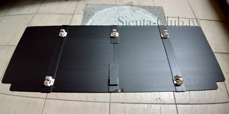

5人座、第二排座椅加大後傾角之後車廂隔板DIY分享小弟在1月時,做了小小調查,幾經測試,DIY僅適用於2呎高度;1.3尺與1.5尺的高度必須增加固定伸縮桿的止滑器。
DIY後車箱隔板高度投票結果
http://sienta-club.tw/forum.php?mod=viewthread&tid=2311&fromuid=6289
(出處: Sienta Club)
五金行購得
伸縮桿(荷重3~5kg) 65元*2支=130元
拖把夾(5夾) 110元

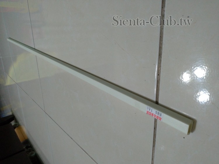

配線槽 16 元
書局購得
珍珠板(60cm*50cm) 24元*2片=48 元
其他:美工刀1把,雙面膠150CM。

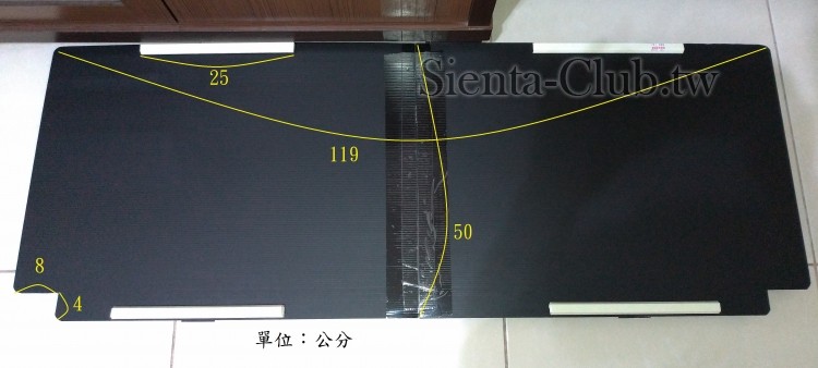

修正圖2規格:50cm更正為47cm

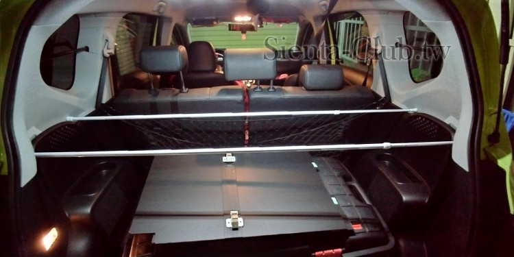

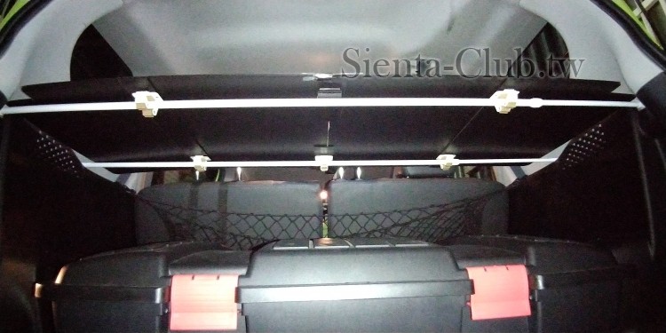

伸縮桿位置
伸縮桿位置
配線槽:用來防止東西往前掉和往後掉
配線槽:用來防止東西往前掉和往後掉
隔板規格
隔板規格

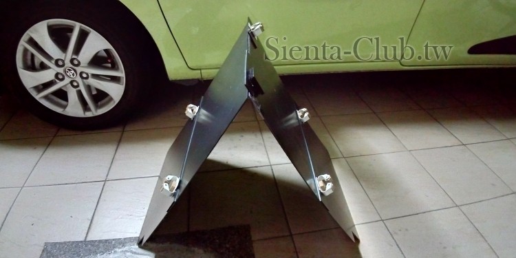

隔板強化及拖把夾位置
隔板強化及拖把夾位置
可摺疊收納
可摺疊收納

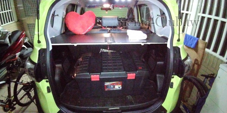

完成圖1
完成圖1

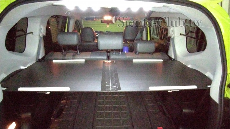

完成圖2(未加裝配線槽)
完成圖2(未加裝配線槽)
完成圖3(第二排座椅未完全躺下會有約10cm的縫,所以加裝配線槽防止滑落)

伸縮感這東西蠻好用的

如何收摺?

伸縮桿缺點是有異音,桿內的彈簧無法固定。

我使用膠帶將2片珍珠板黏成一片,所以可以對折。
一面平放貼膠帶,一面對摺後貼膠帶,這樣就可以對折了!
