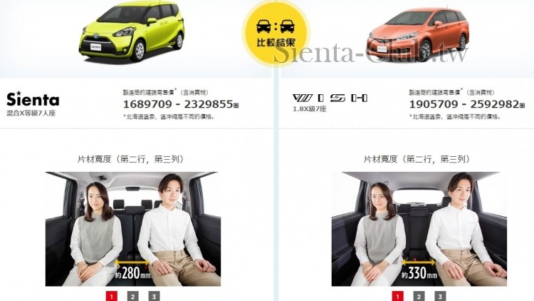

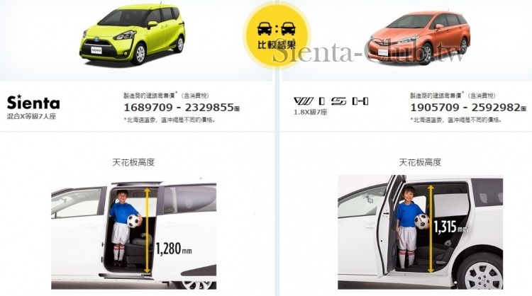

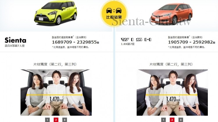

本Toyota官方網站拿WISH與Sienta做內部比較 WISH車寬1720mm 車高1590mm Sienta車寬1695mm 車高1675mm
圖片顯示WISH車內高度比Sienta高 第2排坐2人間隔少WISH 5公分 坐3人間隔1470mm是一樣怎會這樣呢?
第2排2人間隔
第2排2人間隔
第2排3人間隔
第2排3人間隔
天花板高度
天花板高度

發表於 2016-10-7 06:34 | 顯示全部樓層
本帖最後由 lgs8540 於 2016-10-7 06:52 編輯
第1張2人坐時,因為座椅設計的關係
WISH 左右位置有凹陷, 2人坐位就是固定在那個位置,當然坐起來也舒服一點
Sienta坐位平整 , 所以2人可以坐近一點,讓靠窗處的手多一點活動空間(車門沒扶手,這樣坐手可以放椅子上) (當然也可以坐開一點,像捷運座位一整排隨你嚕,只是安全帶限制了範圍)
第2張3人坐時,因為門的關係
Sienta因為滑門少了側邊扶手可以減少一點厚度, 所以車寬雖較縮小 ,不過車室寬度可以維持不變
第3張高度
Sienta底盤塞了大電池(油電版)所以車底較厚,吃掉了車室高度空間

有可能sienta 內裝塑料較wish 還要窄 所以內部框間一樣大。

了解原來是這樣子的謝謝解答!

因為車高, 上下空間高,水平需要的空間就少
