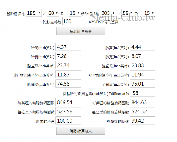

建議這樣換嗎?185/60/15>205/55/15

小弟想換195/60-15,跑了三家,三家都不建議我這樣換

原廠15"J值(5.5)不夠~不建議~

原廠15吋輪框寬度只有5.5J(5.5J的意思就是5.5吋,而5.5吋換算成公釐就是5.5×25.4=139.7公釐),因此原廠15吋輪框連195/60/15的輪胎都沒辦法完整撐開。
假設要換205//55/15的輪胎,可能要找到輪框寬度6.5J以上的框才可行喔。

輪圈不夠寬
沒辦法把胎皮撐開的話
對性能上面反而是反效果喔

鋁圈 J 值與輪胎寬度最佳對應參考表
http://blog.xuite.net/merc.benzt ... 3%E8%80%83%E8%A1%A8

我個人感覺是  換同尺寸 但等級比較好的胎 比 換原來寬的胎 好
且 原廠圈寬度真的 是不夠 換更寬的胎皮 不夠支撐 開起來並不會比較穩..
反而 不太穩....
