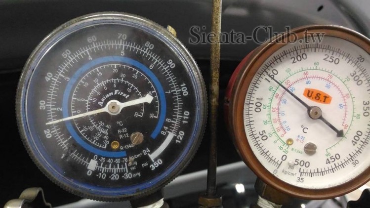

今天下午1點半從嘉義朴子開到台中(大里)走國三完全沒有塞車的狀況下,溫度設定25度、內循環、風速自動;竟然溫度降不下來風量一直都是在最大的狀況,有人不冷進廠處理的經驗嗎?請分享一下 ;今天(7/30)溫度直接調到最低 (Lo) 還是一樣 ,今天(8/3)回原廠檢查冷媒漏到剩下一些,這次檢查發現是從熱交換器(散熱排)接頭處洩漏,保養廠內無零件可換需訂料再另外約時間更換,這次先將冷媒灌滿先用一下
還沒重灌冷媒時的高低壓
還沒重灌冷媒時的高低壓
36

 樓主| 發表於 2018-8-3 19:06 | 顯示全部樓層
今天(8/3)回原廠檢查冷媒漏到剩下一些,這次檢查發現是從熱交換器(散熱排)接頭處洩漏,保養廠內無零件可換需訂料再另外約時間更換,這次先將冷媒灌滿先用一下,照片是還沒重灌冷媒時的高低壓
