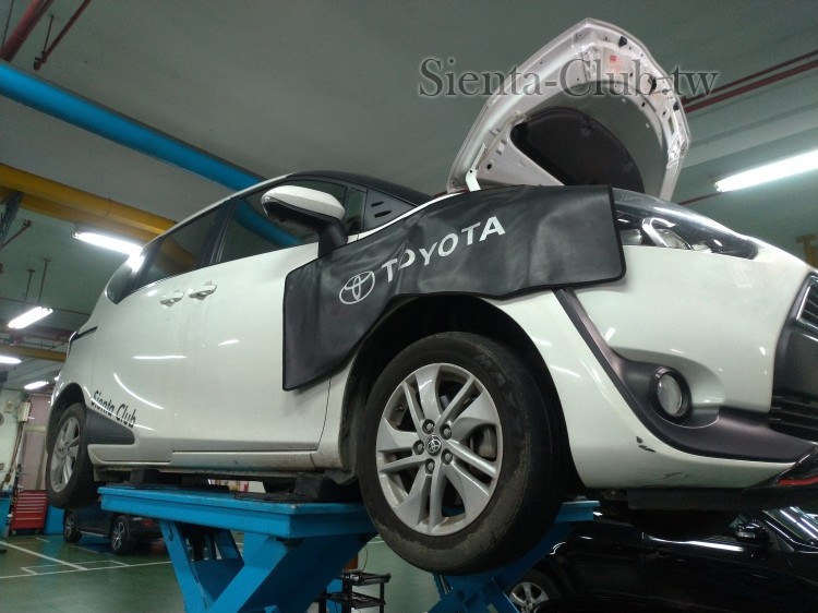

這次回娘家飛高高已經快四萬了
所以進行俗稱的大保養
但其實依手冊規範並沒有什麼大保養小保養
只有什麼里程換什麼東西而已
四萬就是除了機油、墊片、機油芯以外
還要多換剎車油跟引擎空氣芯

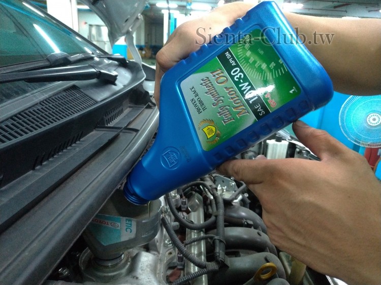

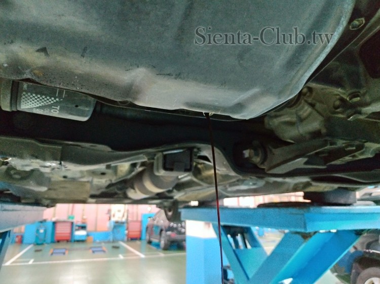

跑了快一萬的飛寶10w30
洩下來依然不太黑
繼續用便宜好用的飛寶10w30
礦物油的價格全合成的品質

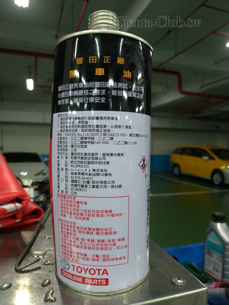

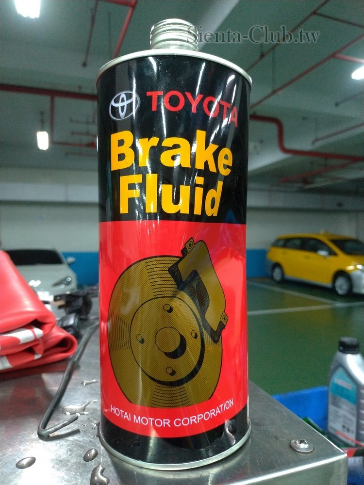

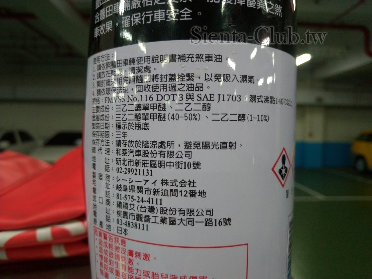

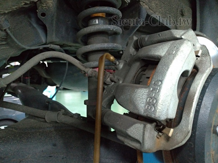

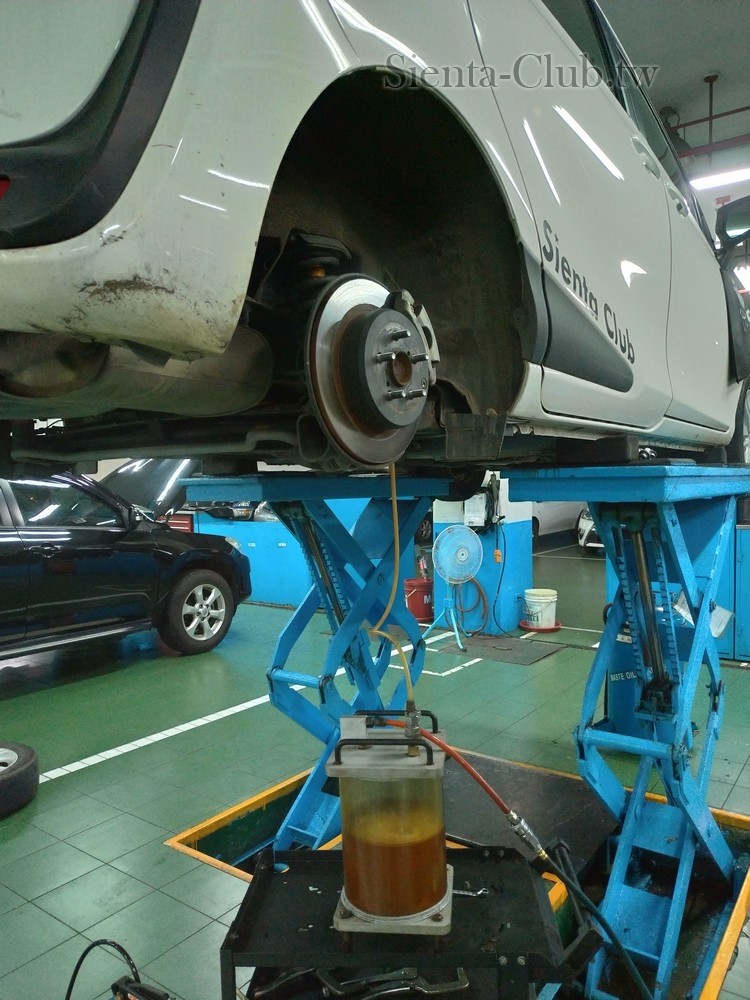

這次還要換剎車油

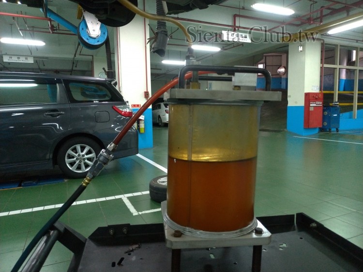

技師搬出怪雞絲來吸油
原廠剎車油
竟然是日本製造而非台灣代工

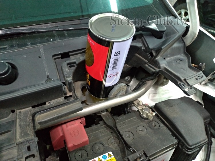

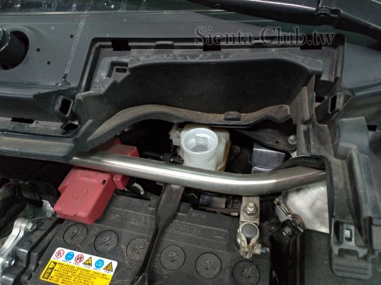

團購的安全性提升套件Stage 1
引擎室拉桿完全不影響保養
還剛好可以放油罐

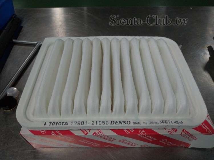

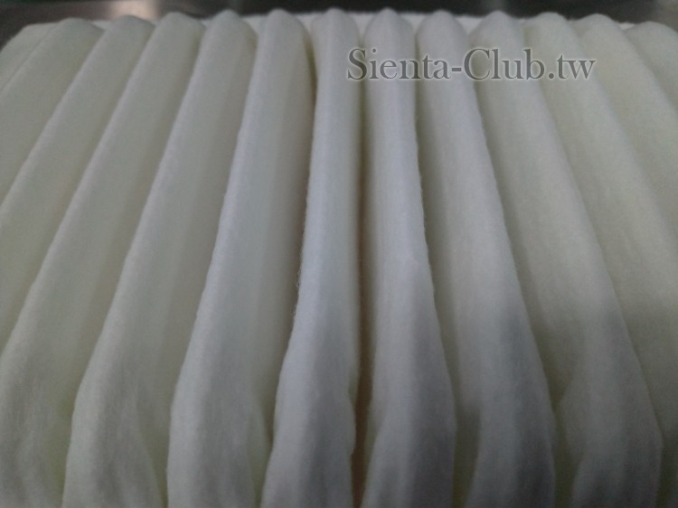

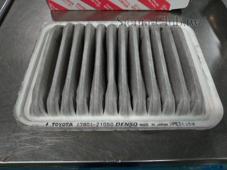

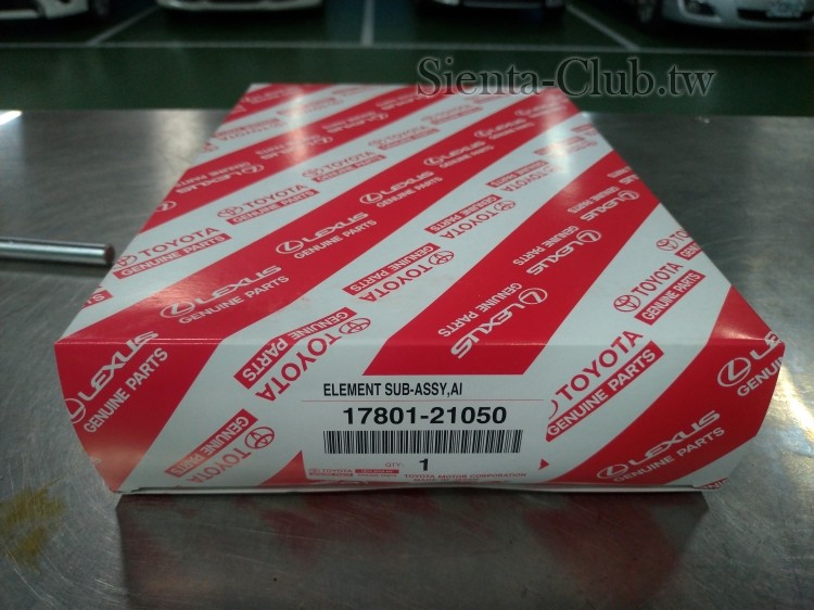

引擎空氣芯
建議乖乖跟原廠買原廠料
日本DENSO製品
畢竟不像機油有API認證可以依循
我們根本無從得知品質優劣
用了馬上失去引擎保固就算了
萬一有沙塵跑進去
會造成不可復原的損傷
輕則吃機油
重則無力抖動

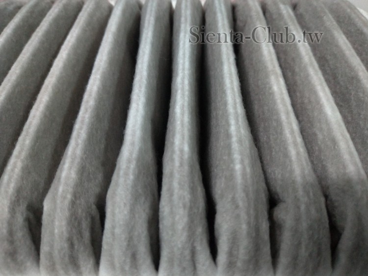

順便比較一下原本的
跑了四萬之後

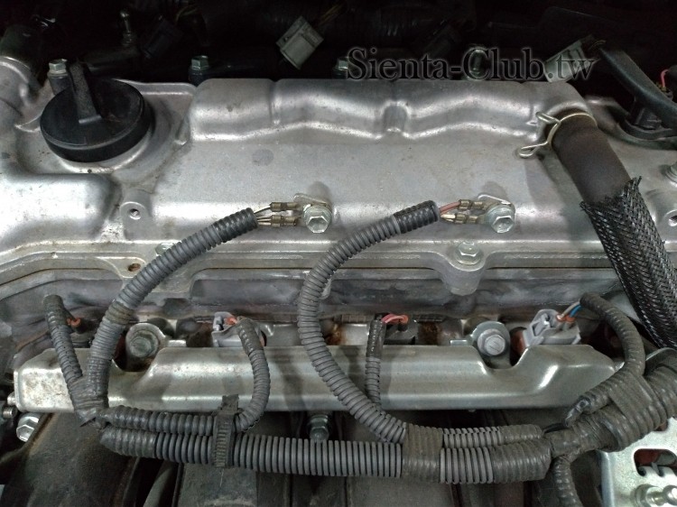

今天突然發現我們原廠就有接地線耶~

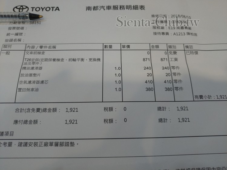

本帖最後由 schung320 於 2020-10-14 14:55 編輯
T26工資內有包含更換剎車油服務? 這單有點怪, 好像少寫更換剎車油工資了.
 樓主| 發表於 2020-10-18 18:36 | 顯示全部樓層
schung320 發表於 2020-10-14 14:54
可能是忘記算了
