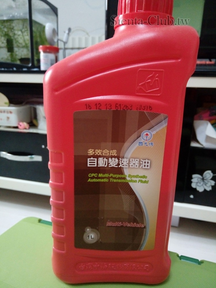

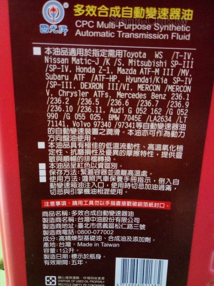

要換變速箱油  換4罐就好嗎?
這種的可以用嗎?

1.依手冊規範一般來說並不需要更換變速箱油,為什麼想換呢?
2.手冊有指定的變速箱油品,建議回原廠用原廠油

不行喔...要找 CVT FE 認證的..
這PO這罐你換完..變速箱馬上掛...

你這個換下去穩死的
