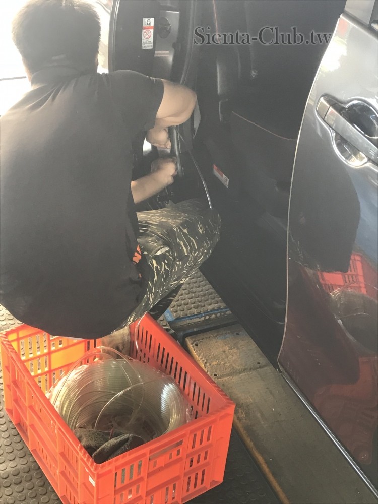

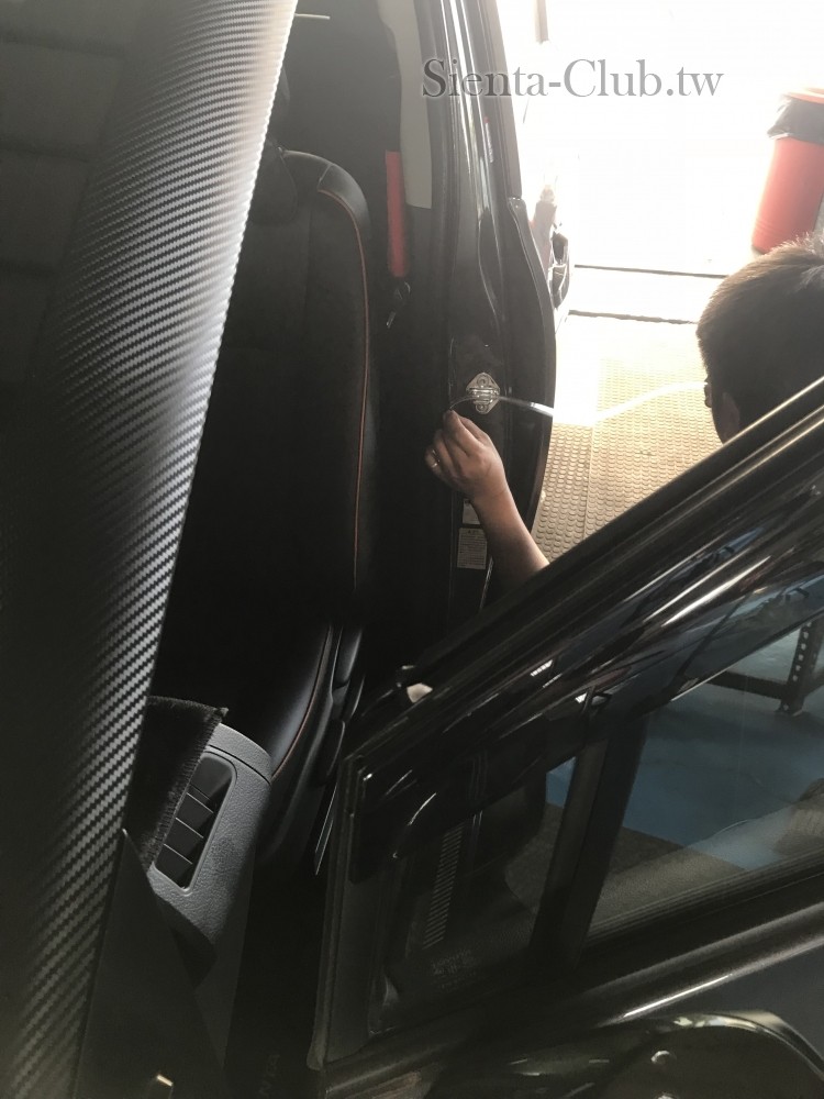

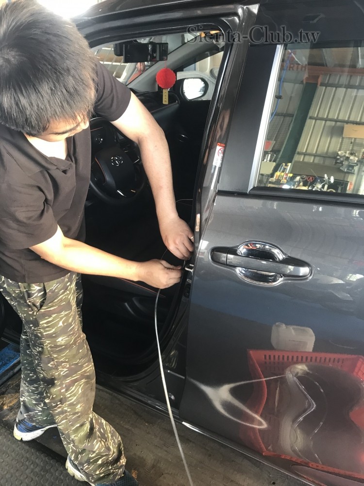

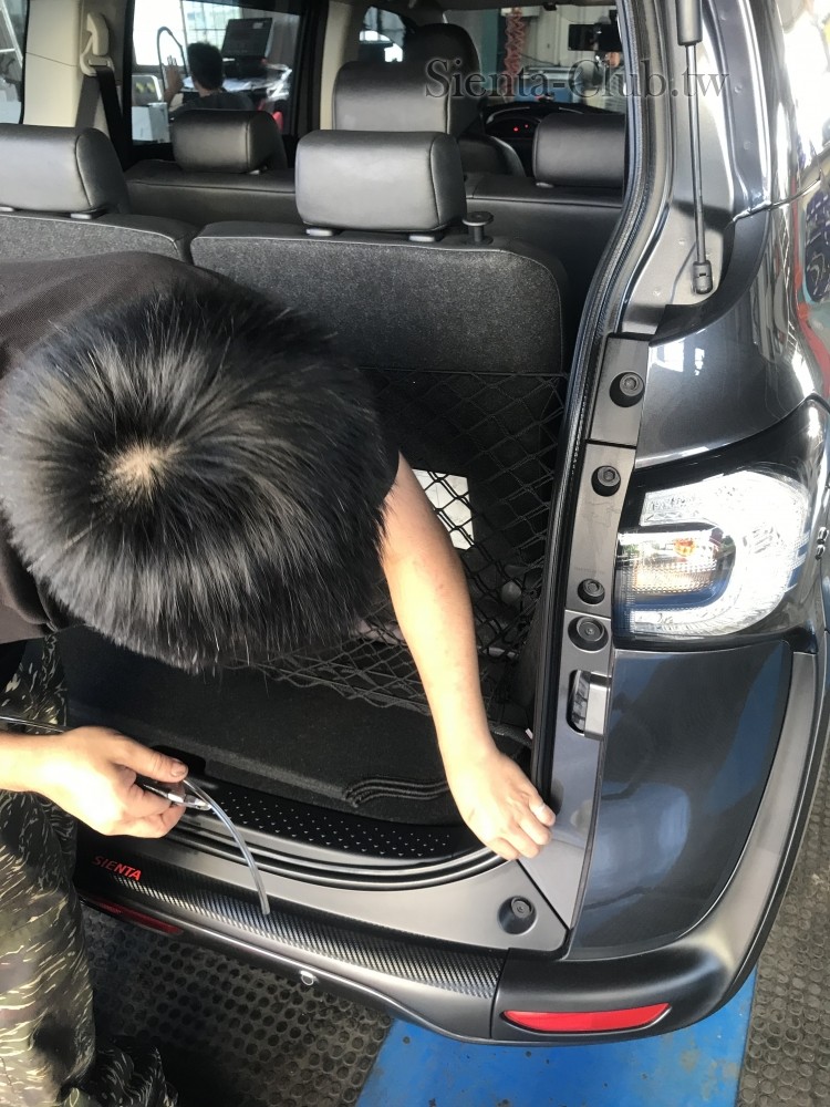

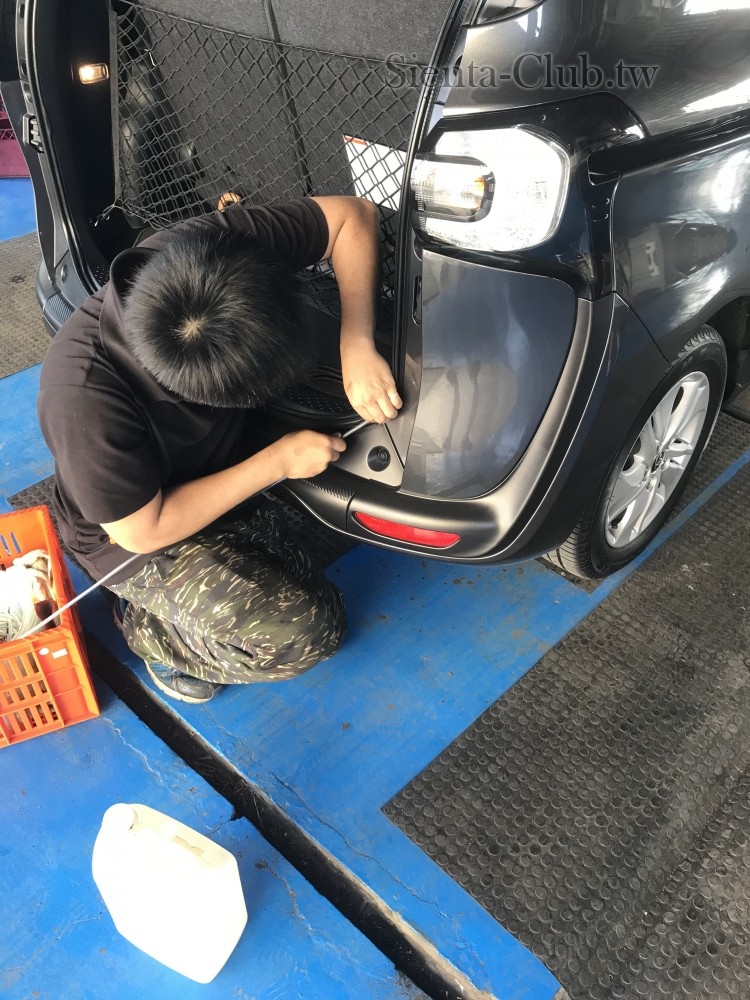

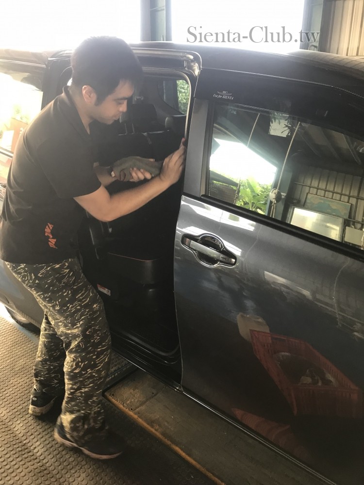

施工部位一共有前門 滑門 後門 共五處 當中前門有內外側的膠條這部分較花費時間

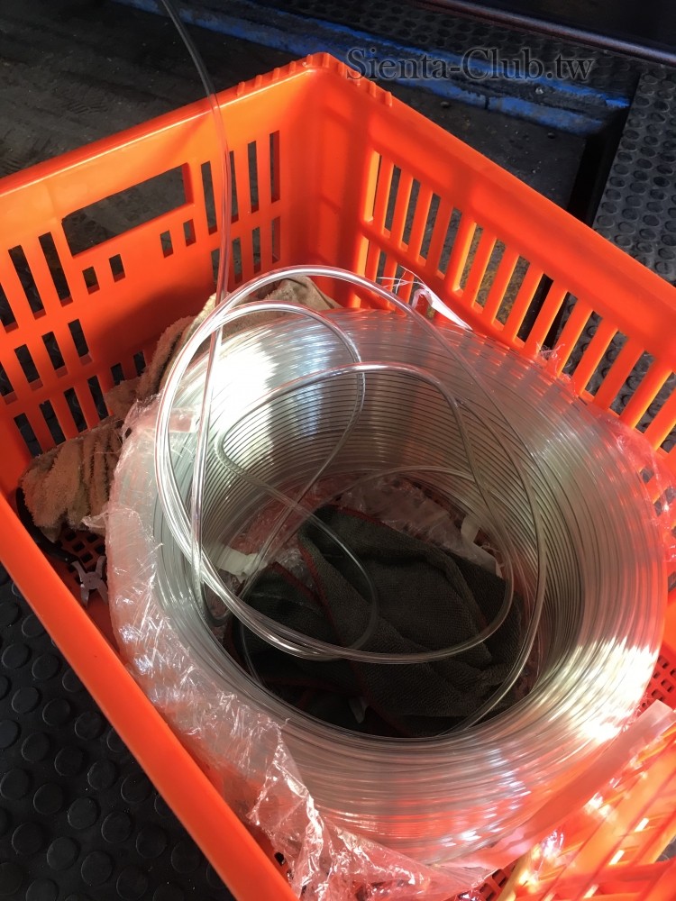

師傅先在橡膠條上抹上矽油擦拭潤滑 除了保養橡膠 也方便插入膠條
估計施工時間約80分鐘 也遇到一些問題 滑門橡膠條無法全部將膠條用滿 這造成門無法緊閉 師傅選擇用ㄈ字型的作法才能緊閉門

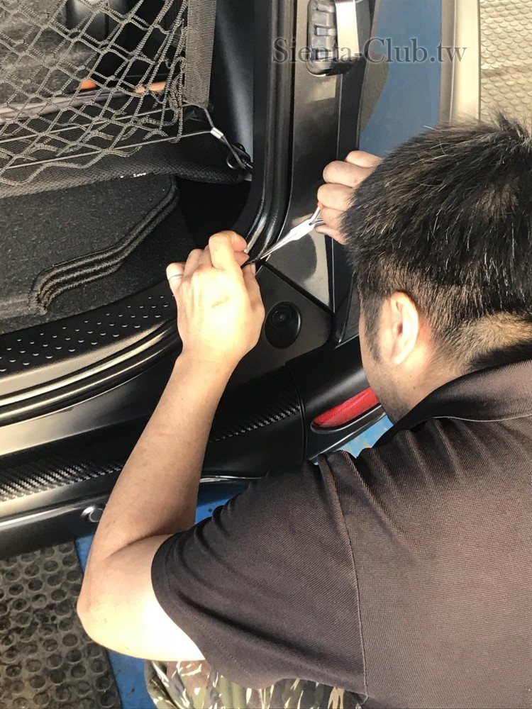

另一個問題則是出現在後門 下方也不能插入膠條 尾門根本無法扣上 這裡是採用ㄇ字型作法 或許有人提出疑問 不是說針對車型用
不同粗細的膠條 其實嘗試過用最細的 一樣無法將滑門及尾門緊閉關上 所以放棄一些部位
施工後的前後差異 我是用APP量測噪音 以及用耳朵感受 胎壓估計是36PSI 時速約在110km 測試路段在仁德休息站及仁德戰備跑道
測試下來 噪音減少約2-3db 原本風切聲是從A柱灌入 但風切聲變得很細微 改從靠近B柱的地方灌入 算是有感的改裝
至於為何還是有微微風切聲 估計是晴雨窗 或是前門與葉子板 前門與滑門間的縫隙造成的
小小心得 供各位參考
