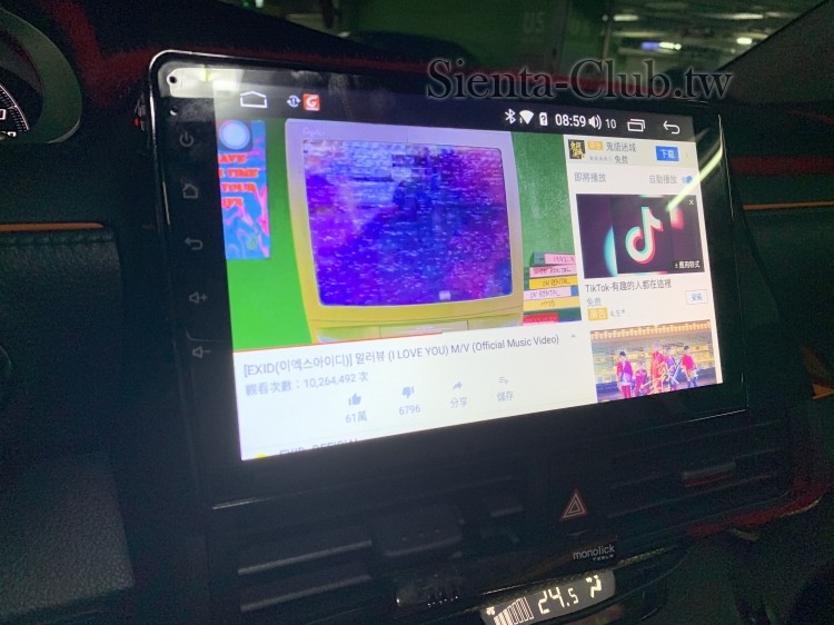

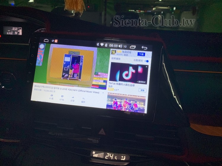

終於有時間把他裝上了~~~
Sienta的主機真好拆~~
面板用手就可以拆下~~
主機四顆螺絲~~
中央出風口也是用卡榫卡住~~~
線接上就可以用囉^^
9.2吋剛剛好可以塞進原車的內裝不會突出來~~~
用起來就跟用安卓平板一樣...
