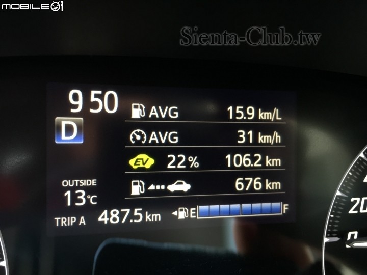

發表於 2016-10-17 12:09 | 顯示全部樓層
本帖最後由 yhs561031 於 2016-10-17 12:13 編輯
人家並沒醜化油耗數據.也沒否定在市區20-30公里速度走走停停油耗可能27KM/L.
全部測試文也都說SIENTA的優點.
3度-15度是室外溫度.別醜化人家!
人家車內空調是固定在23度測試.主要是測試各種道也路符合台灣一般道路使用.
在將近500公里的測試路線中,大約有100公里的市區與鄉間道路以及100公里左右的山路,其餘則是高速公路.以實際油耗提供大家參考!
對於結果有達到15KM/L雖跟原廠測試27KM/L有出入!但也符合原先他預期.
油電車是在市區省油.高速未必省!
一般車是市區耗油.高速行駛反而省油!
發表於 2016-10-17 14:33 | 顯示全部樓層
yhs561031 發表於 2016-10-17 12:09
全部測試文也都說SIENTA的優 ...
不好意思
我想表達的是
在室外溫度3度~15度的情況下,為了保持室內空調溫度23度,會導致引擎絕大部分的時間不熄火
在引擎不熄火的情況下,不管你行使哪種道路,油電車也不會有好的油耗
