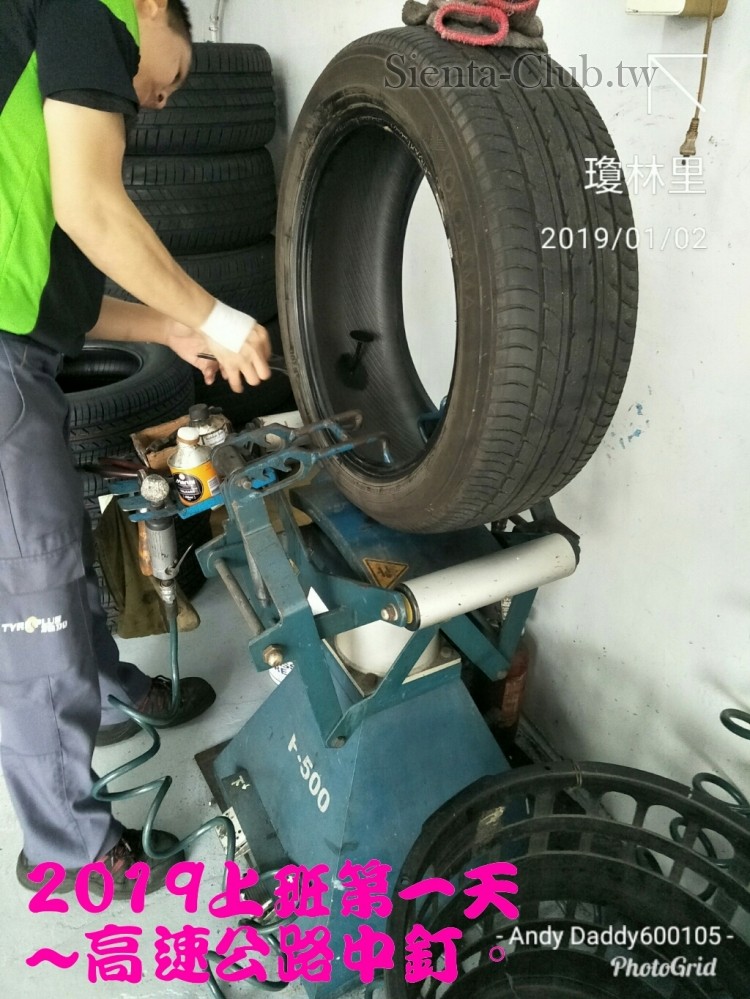

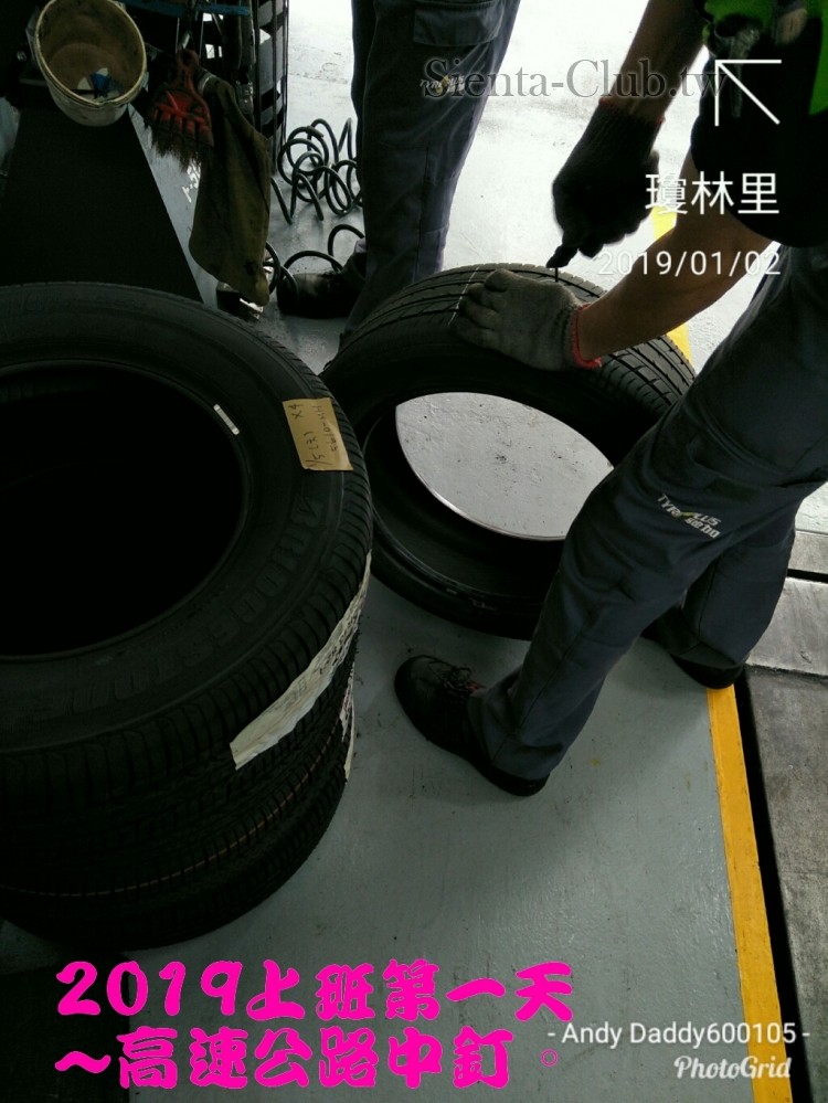

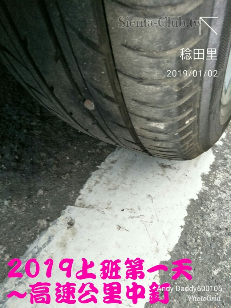

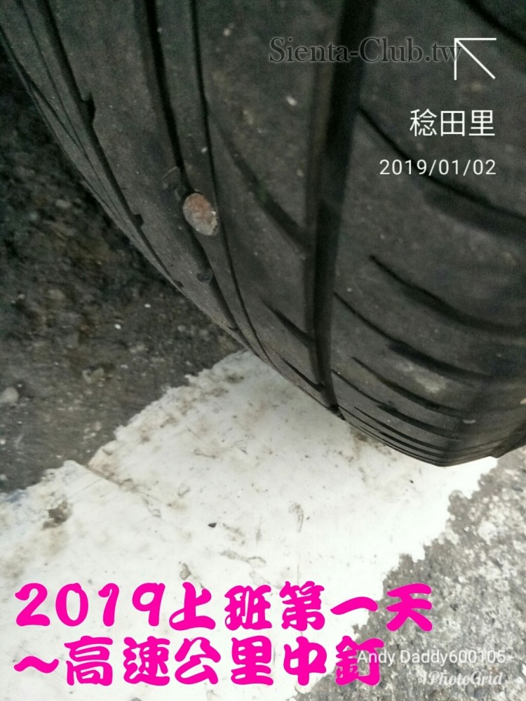

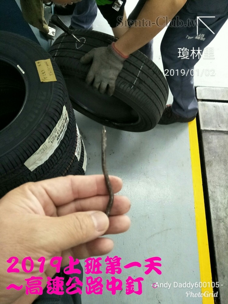

新年真快樂!2019上班第一天
~高速公路中釘。
 樓主| 發表於 2019-1-2 07:10 | 顯示全部樓層

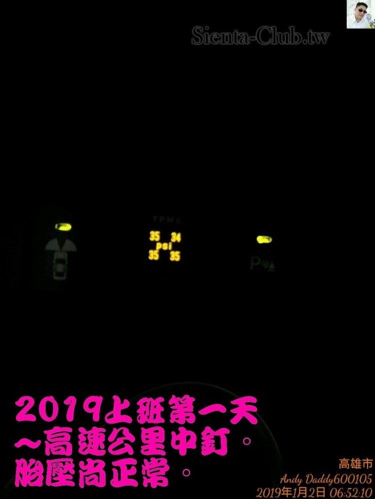

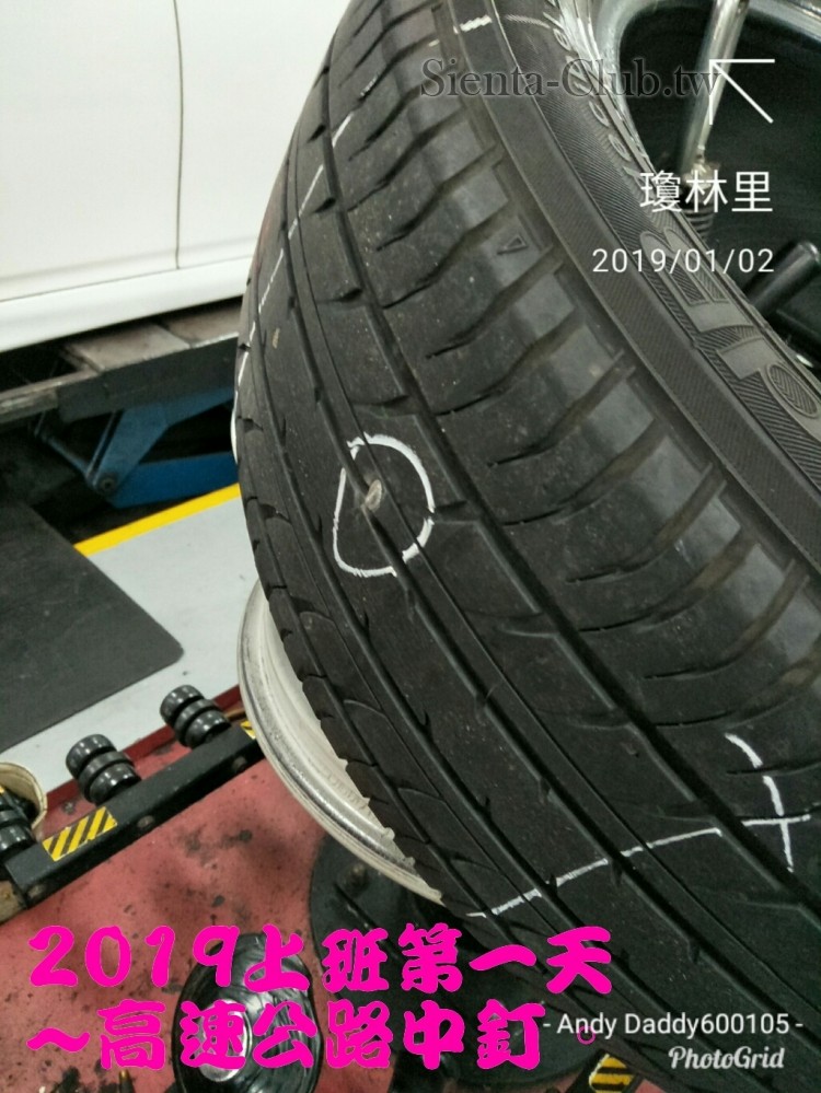

沒拔釘。
沒消氣。
習慣停車檢查輪胎。
賓果!!
稍後請假~香菇補囉!

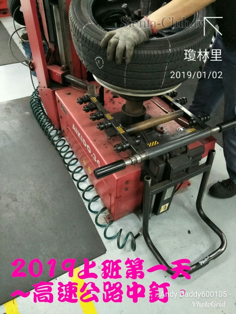

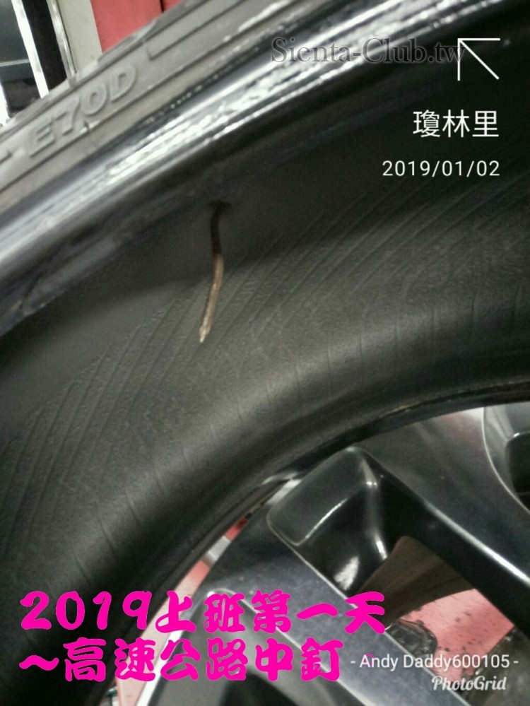

補胎注意事項(03:00開始看)~
1)美國輪胎協會USTMA表示,超過4.2mm(半個指甲),就沒有補胎的必要。
2)最符合要求的補法~蘑 菇 釘(香菇補),這種補法是符合國際要求標準的。
3)一般家用車,補完胎還是可以上高速公路。20190124
