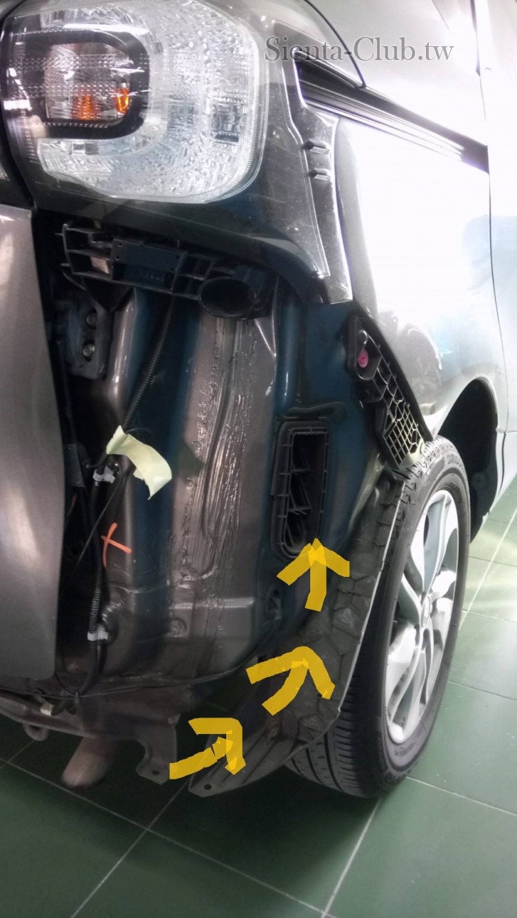

我是買105年底第一批車輛,因車輛多半市區代步,困擾多年問題~當偶而滿載(6)跑高速公路或爬大山時長時拉高轉速空調會ˋ傳出焦異味,故特地請服務站維修師傅會同試車,給予回覆是"測試為引擎高負荷之排氣管廢氣回流,建議切換外氣循環" 47398a.jpg
後來副廠長還由其他拆解待修車輛來解釋"單廂車體右後側排氣管與回風口過近之原因"
請問各位大大"引擎高負荷之排氣管廢氣回流"造成空調傳出異味正常嗎?這種現象是個案?還是通案?
發表於 2019-5-6 02:53 | 顯示全部樓層
其實如果吸到引擎廢氣
聞起來應該不是燒焦味
而且如果是從這邊吸進來
也應該是後面先聞到
而不是從空調吹出來

發表於 2019-11-6 12:57 | 顯示全部樓層
請看A大PO的這文,應該是同樣的問題。(後保桿閥門片缺失導致臭味進入車內),我的車也有同樣的問題,前幾天去換後,就沒有問題了
