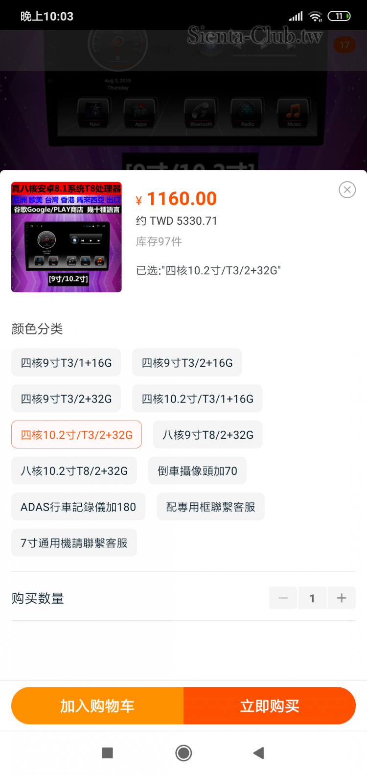

牽車一年多了。原本非原廠的環景右邊鏡頭壞了
為了自行更換鏡頭上淘寶尋找
也順便購入已經想買很久的安卓機
順便分享一下我的心得
首先猶豫很久的原因
1.網路許多前輩都說可以自行diy 很好拆
      但找不到如何拆 和接線
2 . 習慣原本的停車輔助雷達 和另外接的環景系統
     怕與安卓機不相容
不過一年多來。都使用藍芽配對手機。絕的有點麻煩
另外有時或配不起來。螢幕又太小。  要裝十吋平版支架

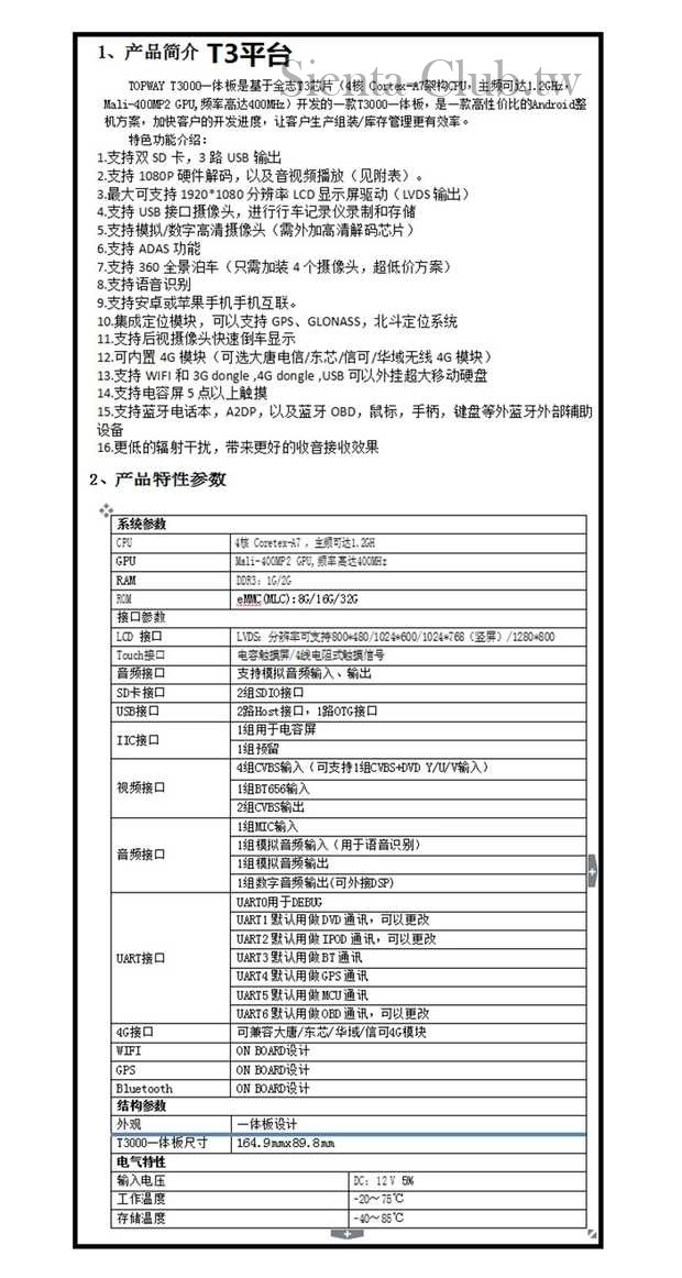

價格也不低。還要接電源等外加平板。似乎在淘寶買一個自己裝。比較划算所以就狠下心買來試試看我的需求不高。 只需要能放YouTube 播影片。就會
所以選的安卓機等級並不高

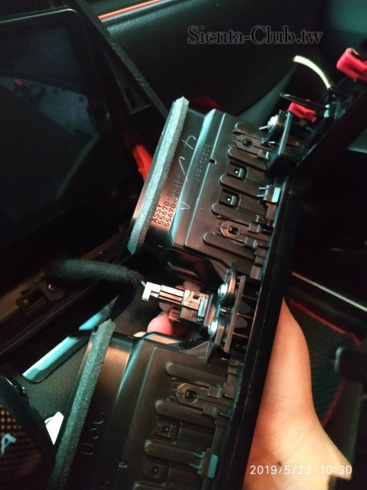

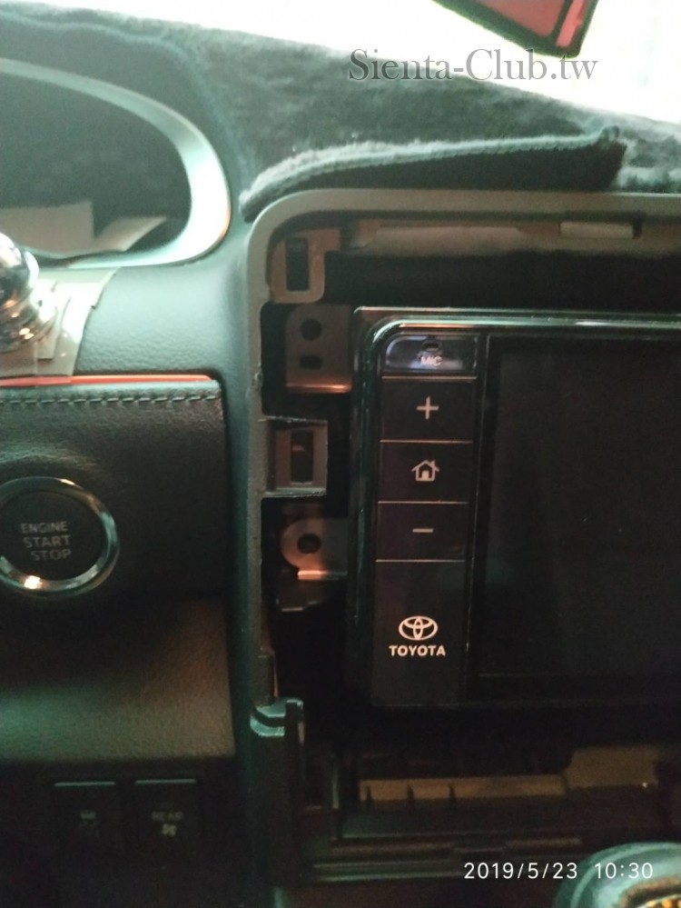

首先拆真的很簡單的

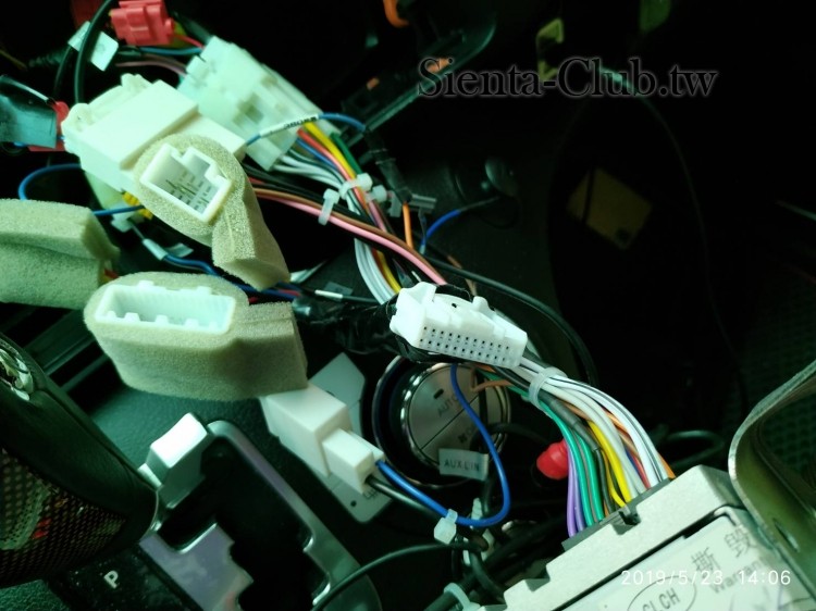

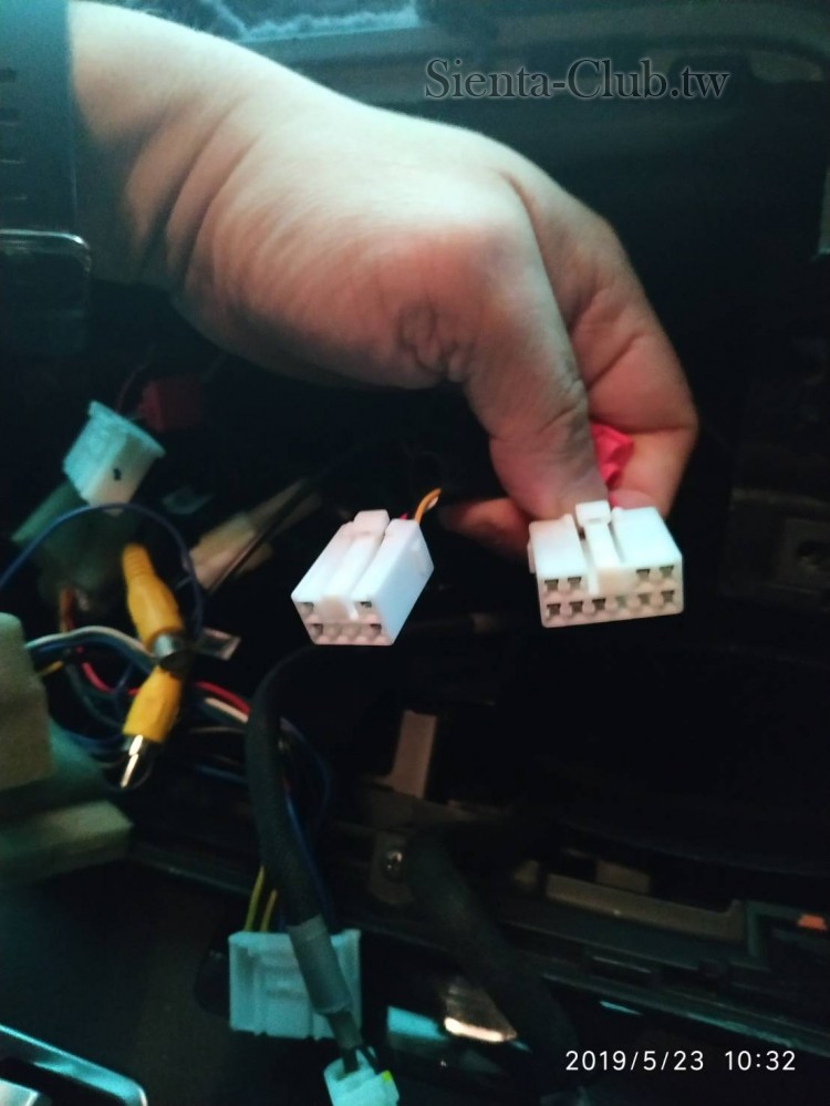

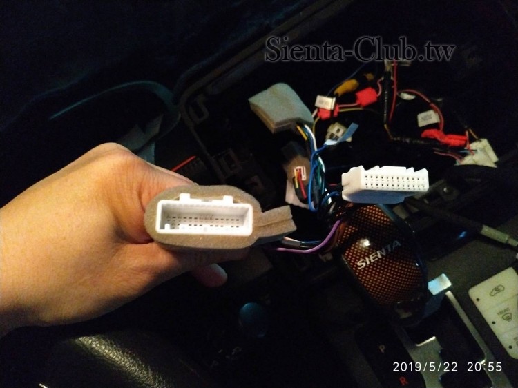

拆出風口  有個小卡榫 要壓下  才拆得下來

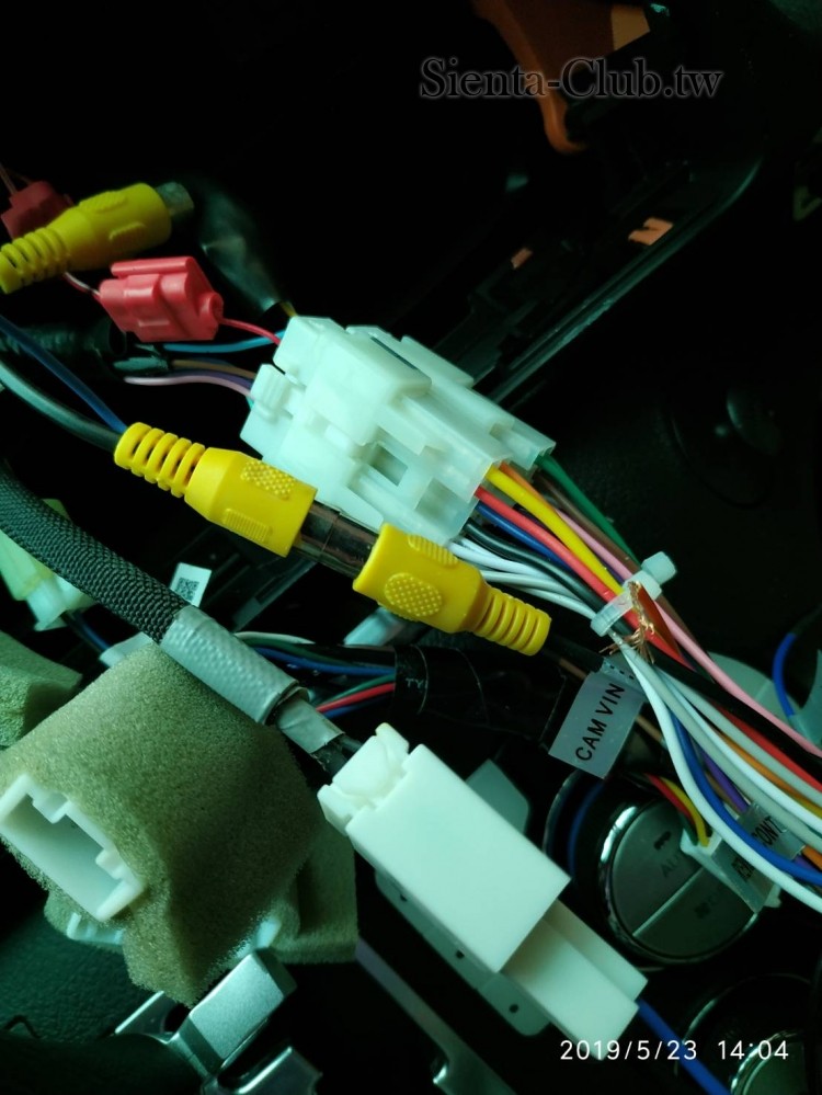

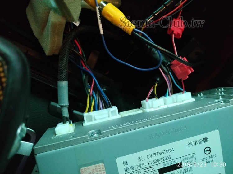

原本接線
拆下
與安卓機所附接線 對接

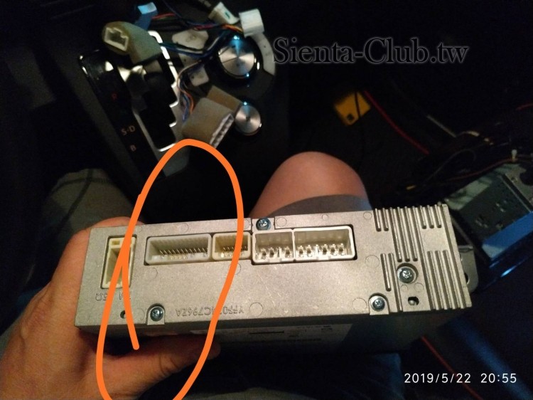

不過原主機上有一組線 不知什麼作用  並沒有對接線
不過與此線連接線  上圖左側  需拔起來與安卓機連接  這好像是方向盤控制音響用

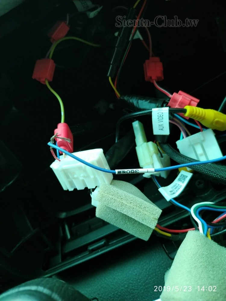

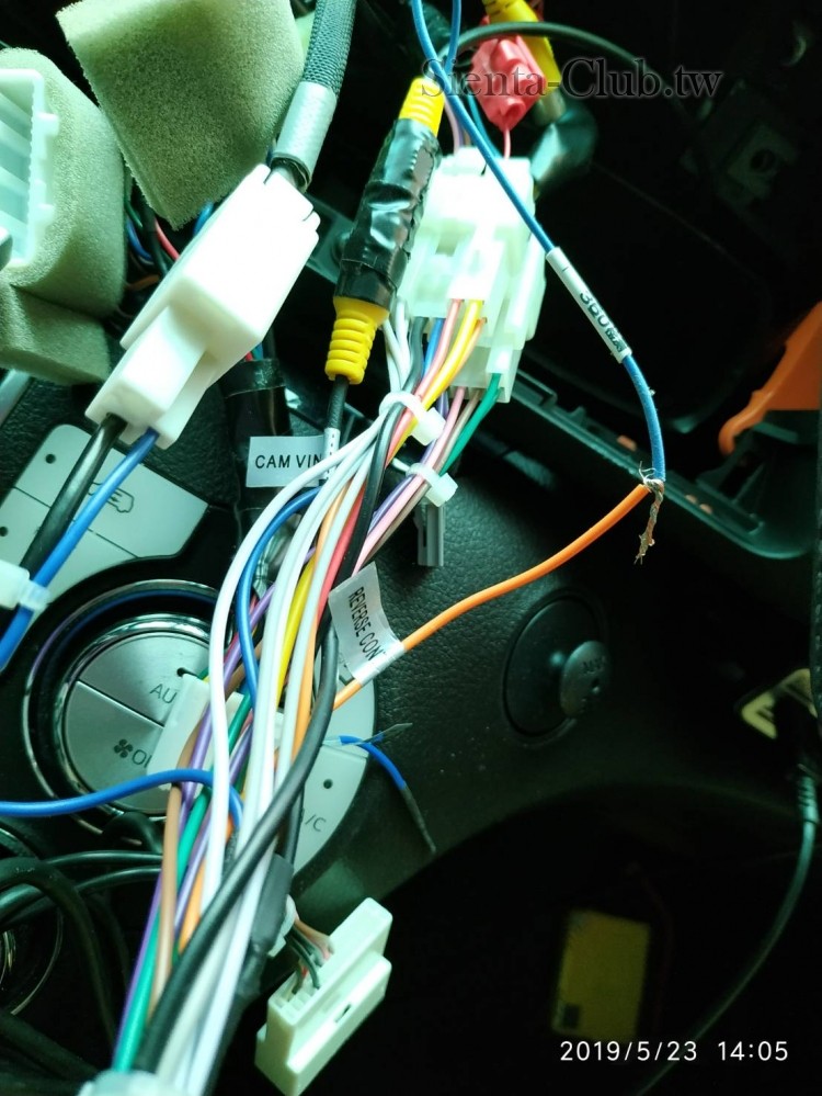

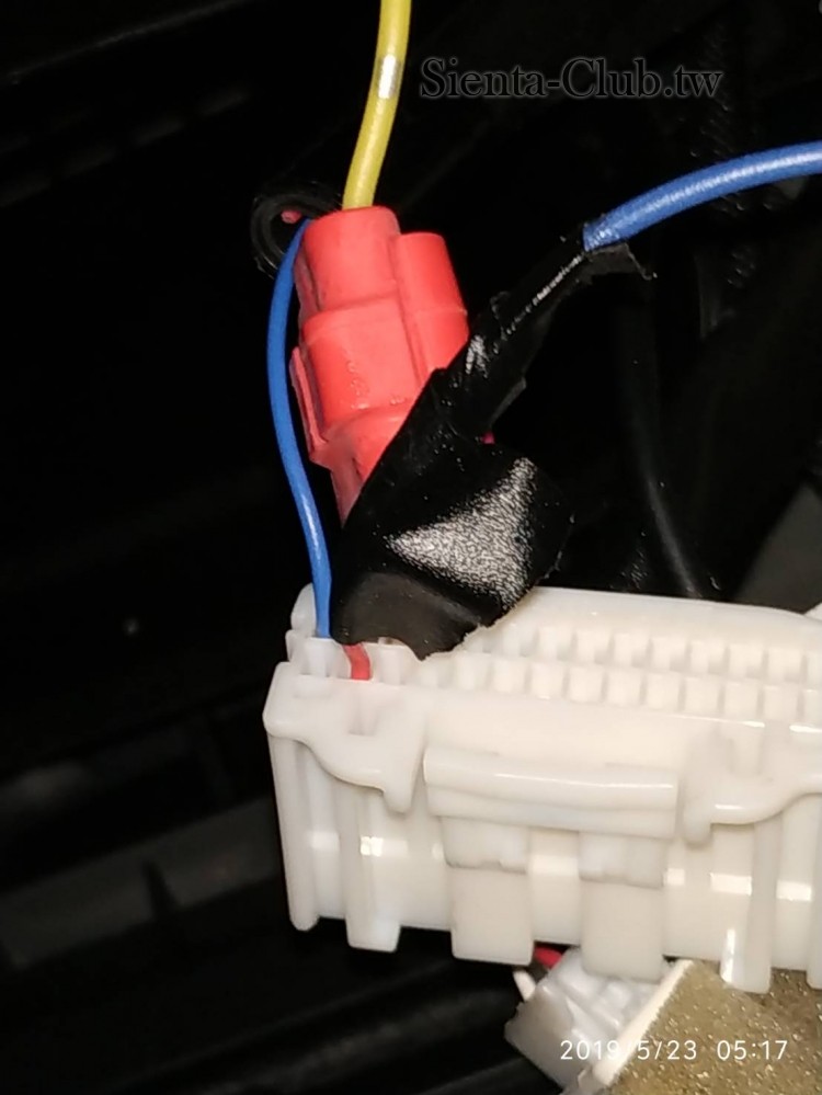

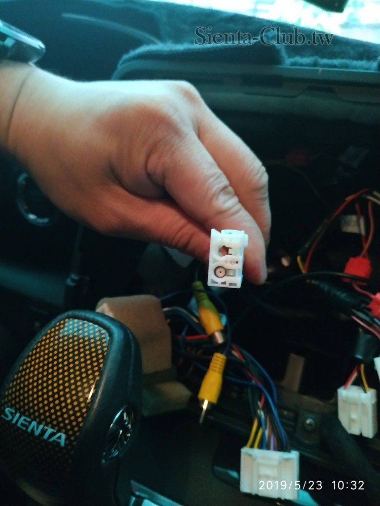

接下來是全景與安卓機連接
首先將原機上  視訊頭(黃色頭)  與  環景觸發線(藍線 連接到 右邊圖形 有黑色絕緣布 那條拆掉    ) 拆下
黃色改接到 安卓機 的黃色輸入  藍色觸發線  接到  reverse 控制線 (觸發安卓機進入 環景 或倒車畫面
另外  安卓機有  WIFI  和GPS 天線  要記得裝上  我就是 裝完才發現沒裝 又拆一次
一些沒用到的av 接頭  可以用膠布貼起來  免得氧化

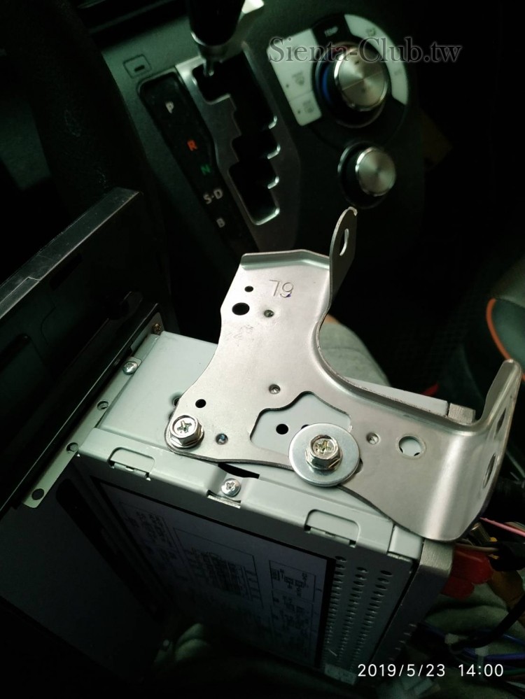

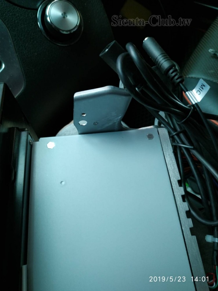

此外  安卓機的固定 用原廠的架子不合  須自己修改 (磨平或鑽洞) 若無能力  請勿DIY

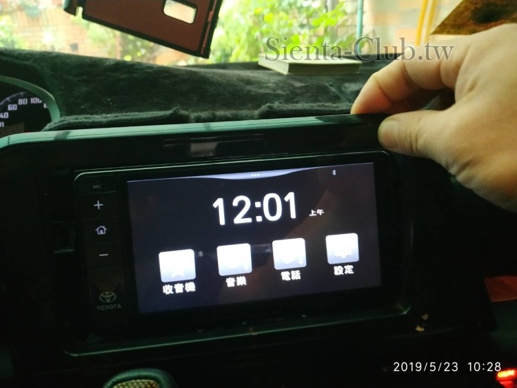

裝完  還算滿意  因為買通用機  所以有點不美觀  其他還可以
單不知是配線問題  或是 需要安卓機支援  原本 前面停車輔助雷達
會警報 但是 螢幕畫面沒有了
還有 裝完後  有一條原本接在音響主機的線  沒接上  不知道 這條線(中間公頭那條)的作用
不知是否有高手知道  如何將 輔助停車雷達的畫面 顯示在安卓機上

雷達應該是不可能顯示在安卓機上面 這要牽扯的東西有點多..

發表於 2019-5-27 07:34 | 顯示全部樓層
xxx8141215 發表於 2019-5-25 22:56
之前問店家也是這樣說的~~~換了安卓機就不會顯示了

發表於 2020-5-27 18:21 | 顯示全部樓層

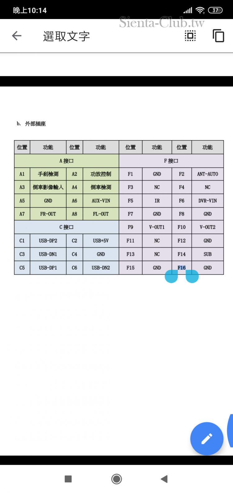

上網查好像要跟CANBUS協議盒接,應該是跟TPMS輸入主機解碼盒(CAN)一樣吧
