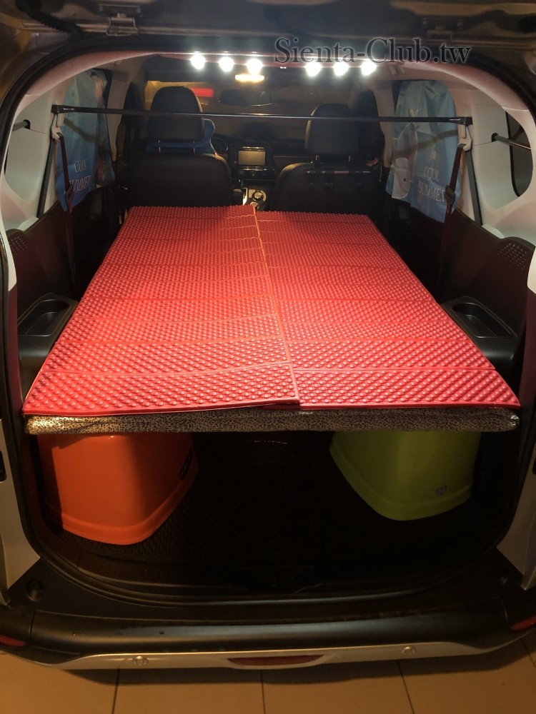

圖1.購買4呎*8呎*6分厚的木心板(約1500元),裁成185cm*107cm,
邊緣黏貼防撞泡棉膠帶(69元*3捲),包上棉被套並縫好固定,
下方墊兩張家中現有的塑膠板凳(高度31.5cm),剛好水平。

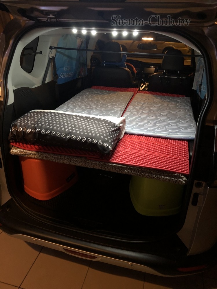

圖2.墊上平常露營及登山時使用的摺疊蛋殼紋睡墊。

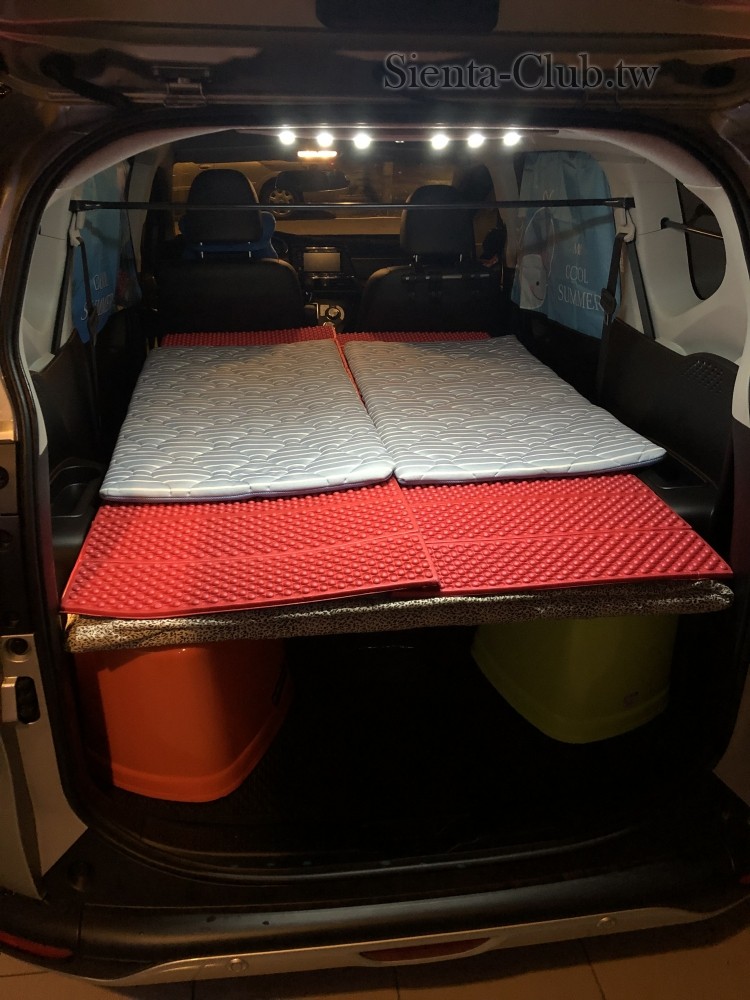

圖3.鋪上家中現有的涼感坐墊,再搭配枕頭睡袋即完成簡單舒適的床。

凳子大約31.5cm左右,跟RV桶差不多高。
床墊是購買4呎*8呎*6分厚的木心板(約1500元),裁成185cm*107cm,
再依照個人喜好鋪上不同軟硬的睡墊,我是使用平常登山用的睡墊。
