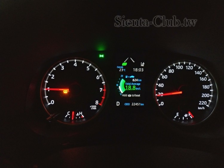

這個燈號就是胎壓偵測到異常
天氣轉冷胎壓變低一定會常常有人問
請你下車看看四條輪胎有無異常
看起來正常的話可能差異不大
盡快開回原廠或是輪胎店檢查

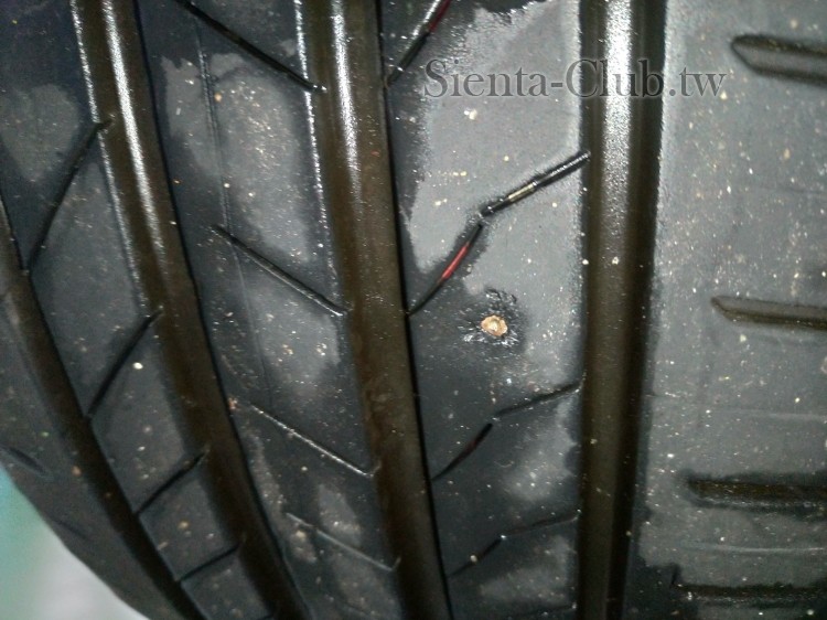

果然是副駕側前輪胎壓較低
上一次挑戰一桶油環島時
也有發現這顆胎壓較低
連續兩次比別人低
八成是有小洞在慢慢洩氣

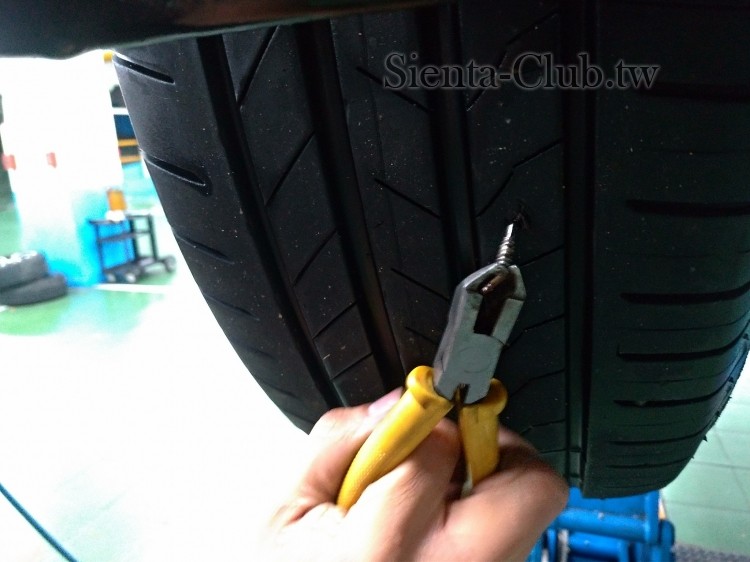

開進去頂起來

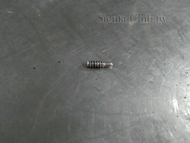

技師很快就找到兇手
拔出來

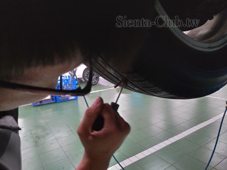

處理一下洞口

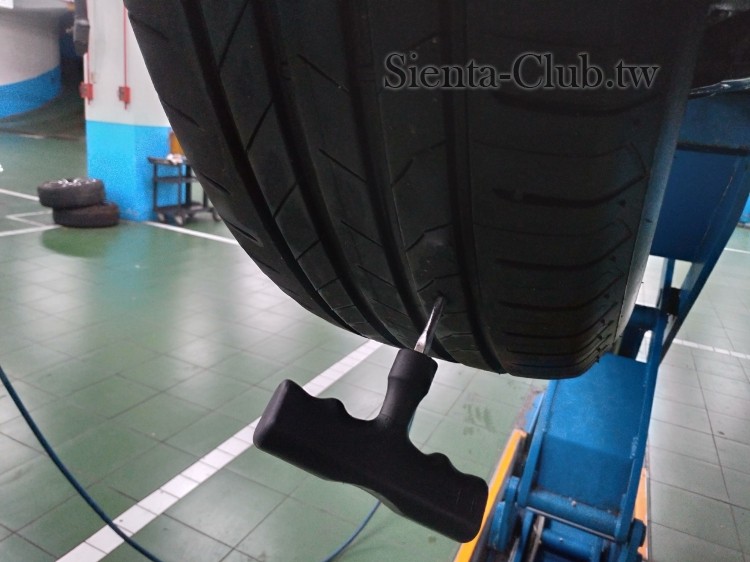

再塞入補胎條
三兩下就搞定了

哈哈哈.ㄟ 沒用內補的方式.原廠要省時間??
發表於 2019-12-7 09:17 | 顯示全部樓層
是的
 樓主| 發表於 2019-12-9 07:47 | 顯示全部樓層
w653265 發表於 2019-12-6 09:59
內補外補各有優缺囉~
