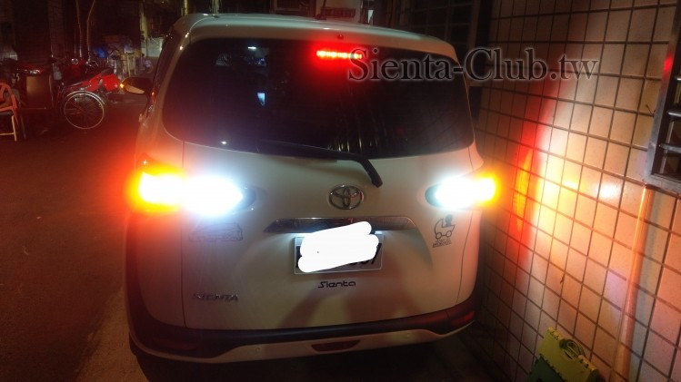

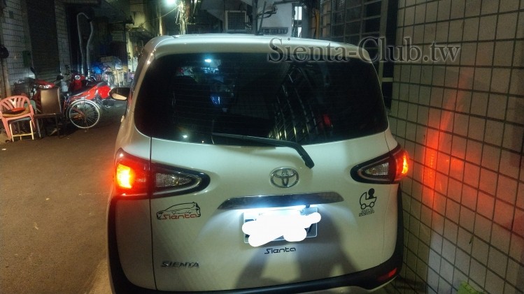

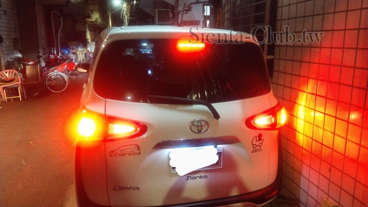

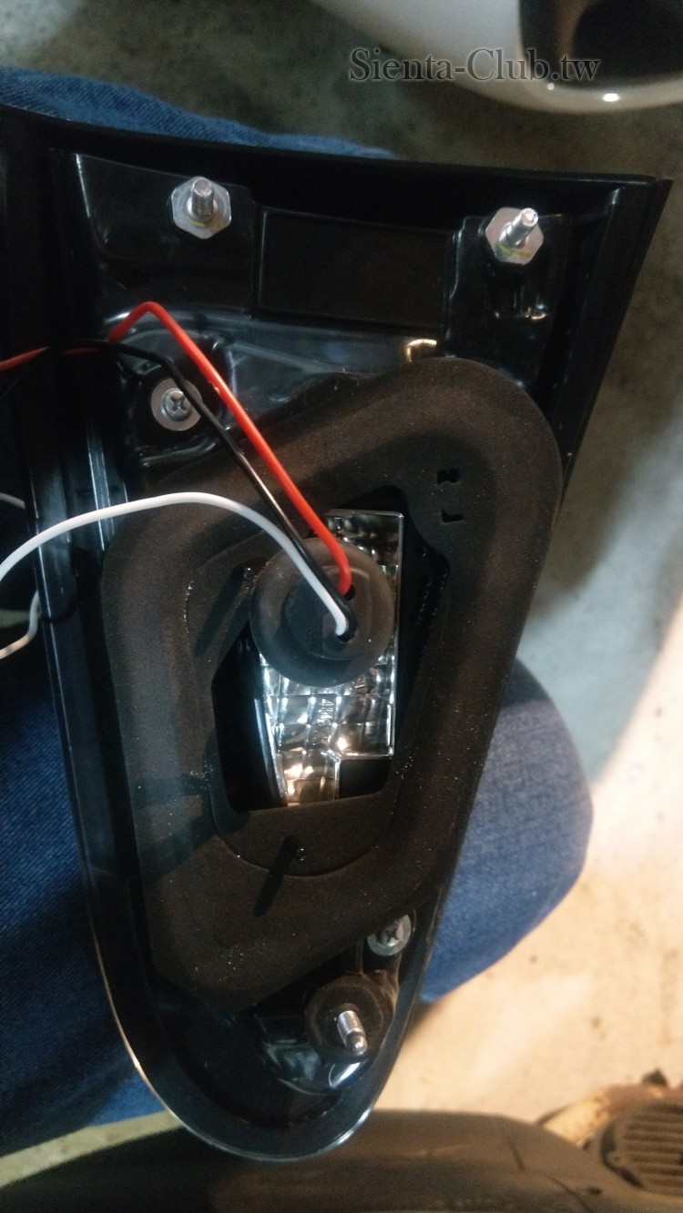

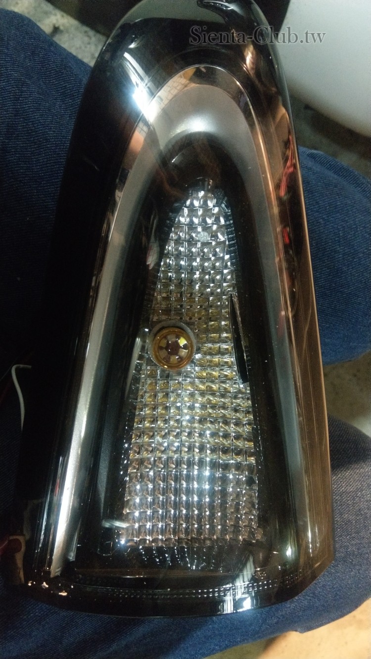

因為sienta豪華版的後煞車燈只有最外圍一小塊
倒車燈的位置僅有倒車燈功能真的很浪費
所以就參考日本的全燈化套件來作倒車燈改裝
1.先購買一對可以雙色顯示的LED燈泡
這邊碰到很多麻煩,因為雙色LED燈泡只有T20的規格有
原倒車燈T15的規格是沒有雙色功能的
所以只好買T20的雙色燈泡來改裝
這邊找到一家淘寶的掌櫃,同意幫我作客製,T10的插頭,倒車亮白燈,煞車亮紅燈,省了我很多麻煩,這邊答應他要推薦一下,店鋪連結如下:
https://m.tb.cn/h.Vk5V9ta?sm=19b570

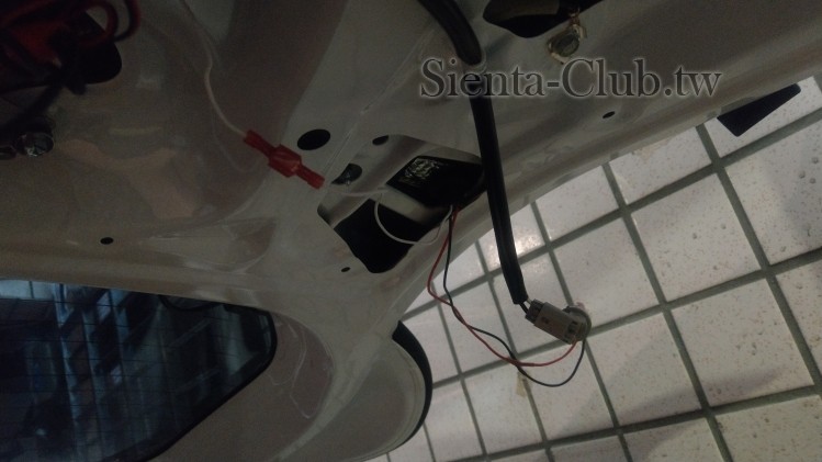

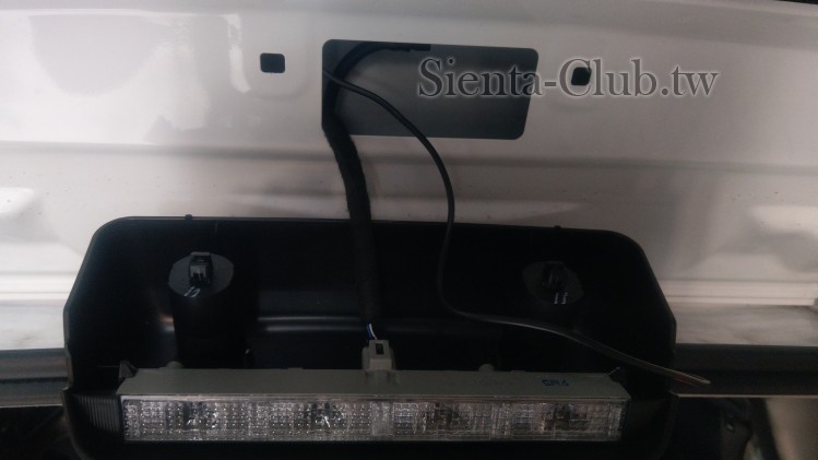

2.拆開第三煞車燈引正電

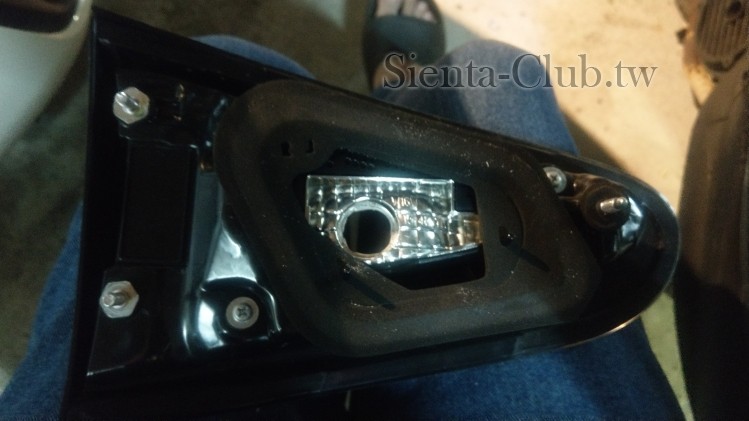

3.拆開燈座把燈孔磨成T20大小
4.裝上燈泡把插頭接原本倒車燈燈座,附加線接第三煞車燈正電
5.完成
