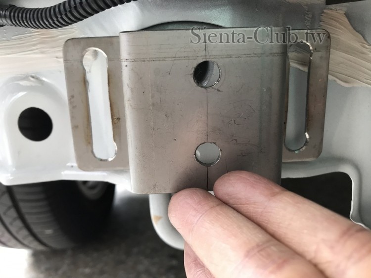

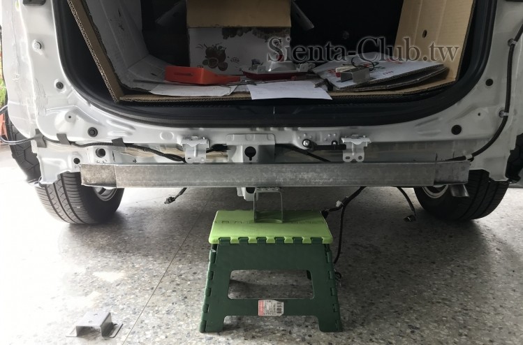

最近終於將鍍鋅方管內鐵裝上SIENTA 了,如附圖。

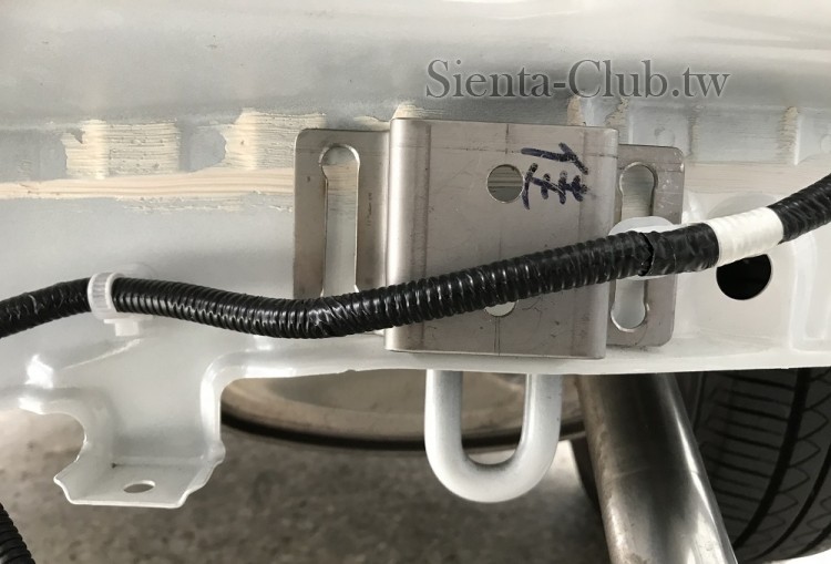

車身2 道大樑後的 2 mm 鐵板上左右邊各再鑽 2 個 9mm 的洞 ( 沿用原先一個  13mm 的洞) ,鎖上左右 2 個潰縮盒 ( 1 個 潰縮盒 用 3 顆 8 mm 螺絲 ),再鎖上那個 100 公分長的方管內鐵。如附圖。

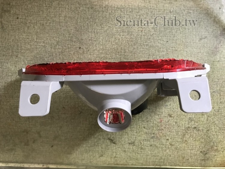

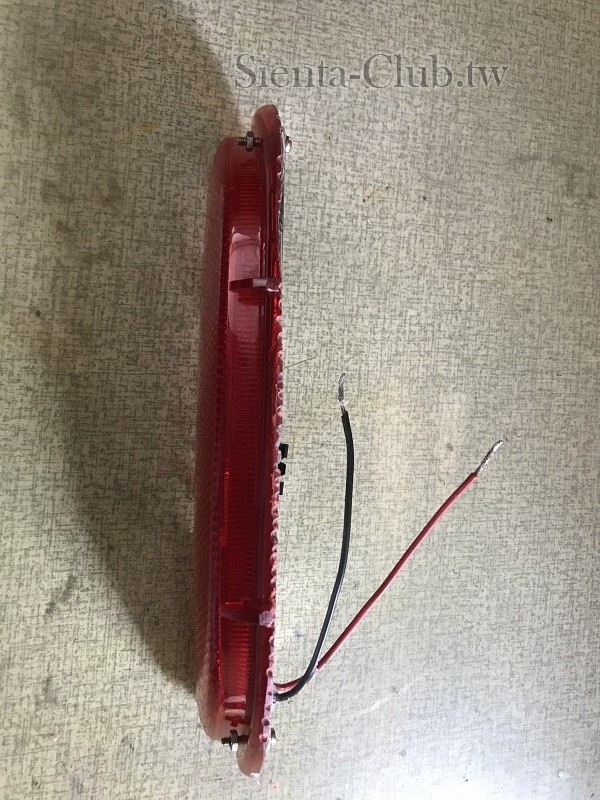

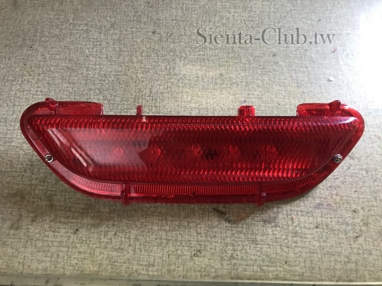

這中間最有問題的地方是在那個後霧燈,原先 21w 的鹵素燈泡的霧燈燈殼,寬度就將近 9.8 公分,卡在內部空間上,幾乎所有的地方都被占住,根本就塞不進任何內鐵,( 除非是如別的廠家推出的那種 2 截式內鐵型式。)  但我將原先的鹵素燈泡改成 LED 後霧燈,只保留前端的紅色霧面反光板,後面反射板部分切掉,這樣才能將 內鐵的空間 整理出來,整個厚度約 1.3 公分。
SIENTA 後保險桿裝上內鐵,裝完後感覺就像買了一張保額低的保險一樣。 SIENTA 的鋼材用料硬度 MPA 不是很高,在鑽洞的過程中, 2 mm 的後箱鐵板 9mm鑽頭一鑽就過去了,感覺金屬強度比不上鋼板。但至少目前的內鐵位置是比尾門的位置還要突出,如果有甚麼問題內鐵會先接觸到。所以才會說是 一張保額低的保險,至少比沒有保險好,心理安慰一下。
SIENTA內鐵鎖上
SIENTA內鐵鎖上
LED 後霧燈
LED 後霧燈
超薄霧燈
超薄霧燈
原鹵素燈殼修改
原鹵素燈殼修改

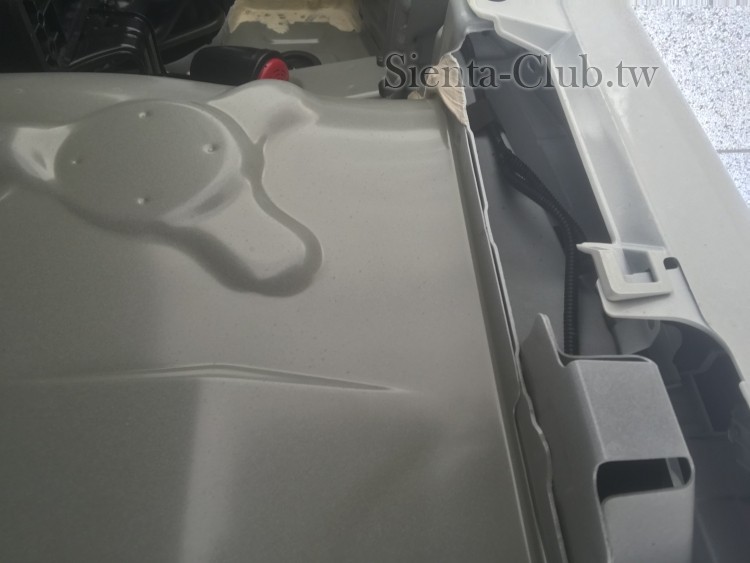

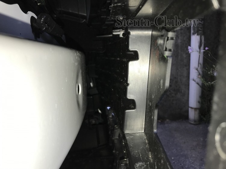

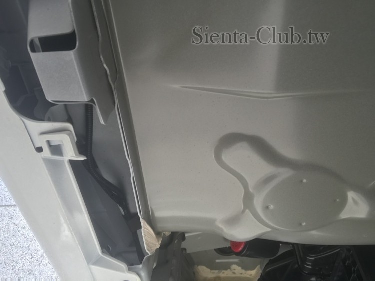

這兩天比較有空,將手機伸到 前,後 保險桿底下拍照,現在可以確定前後塑料保險桿到前內鐵,後車體鐵板之間的空間都是空的,連保護效果差勁的保利龍都沒有,實在讓人非常吃驚。和泰 偷的也太徹底,這種攸關車主安全的零附件也沒有。我記得以前的 SIENTA 還有前保桿保力龍,沒想到現在交車都沒有了。而且前保桿內鐵只是一根 ㄇ 鐵片,有點吃驚。
我有上網去看SIENTA 車禍的照片,前保線桿塑料破裂,內鐵應該凹陷,前引擎蓋直接去撞前車然後凹折脫落,感覺好像很嚴重,但如果前保險桿內鐵夠強且前移動 約 6 公分到塑料保險桿正後方,那麼在市區發生小推撞發生撞擊時,前保桿內鐵會先潰縮,但不會讓前引擎蓋撞到前車,水箱及冷氣散熱排也不會破裂,這樣的推想不知道是否正確 ? 有經驗的前輩可以指點一下嗎?

後塑料保桿內部是空的,倒車時如果不注意,就很容易將尾門撞到。畢竟塑料材質承受不住小力撞擊,破裂後就可能撞到尾門。一棵小樹 或是 花台圍牆,就足以讓您的尾門凹陷,感覺上其實保險桿內鐵不是像車體結構可以在重大車禍中保障您的生命安全,反而是保護您的車體財產損失,畢竟任何小的碰裝凹陷都要您花錢去修復鈑噴,烤漆。
前面的塑料保險桿,其實可以改名字為 水箱護罩飾板,用手拍一下前面這塊塑料版,不會硬實,反而有彈性可以內陷,在郊區道路時速50公里以上時,車廂內就可以聽到類似廟會那種敲鑼打鼓的聲音,原本以為是車輛出廠時PID作業疏失,皮帶太緊或那裡沒鎖緊,還特別找人檢查一下,後來才想到應該是金屬鋁製的牌照只用 2 顆螺絲鎖在塑料的水箱護罩飾板上面,牌照下面沒有鎖到,在車速加快時,路面的震動讓金屬鋁製車牌會撞擊後面的塑料水箱護罩飾板發出共鳴的聲音,車輛時速越快聲音就越大聲,行駛在快速道路上面時速在80到100時,那共鳴的聲音就有夠大聲的。或許我該用個黏膠先黏住後再鎖上牌照下面的 2 顆螺絲,這樣看會不會小聲一點。
想到這樣的水箱護罩飾板軟趴趴的能取代掉保險桿的作用保戶安全嗎?應該也是不可能。但可以確定一件事,小規模的碰撞時會斷裂,讓您在花一筆錢去更新,鈑噴,烤漆。或許這也是 和泰 的生財管道之一,動不動稍微碰一下就要車主花錢整修。
後保險桿
後保險桿

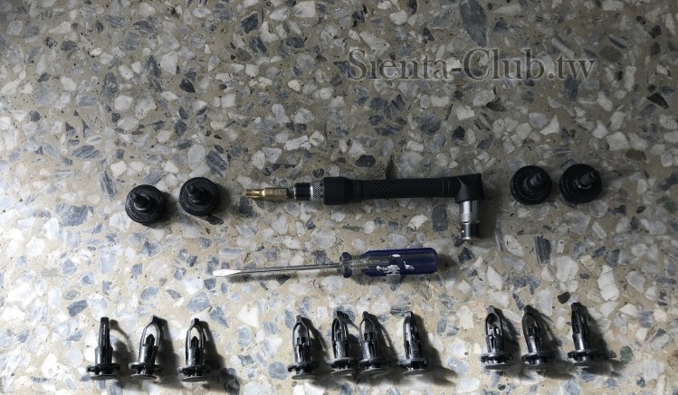

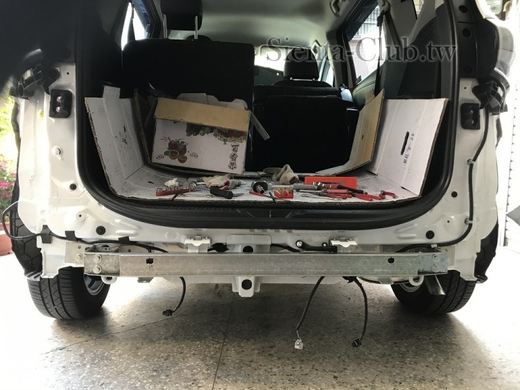

年節期間 比較有空,就計畫將準備好的 SIENTA 保桿內鐵裝上去,雖然知道不可能一次就裝得好,但總要多拆幾次才可能裝好,不是嗎? TOYOTA 原廠不給裝,那就自己裝吧,這種車身結構有點像手機殼拆裝,簡單的工具就可以輕易拆下來,不用 10分鐘 後塑膠保險桿就整個拆下來。
SIENTA 的設計很奇怪,從底部大樑到車尾底板不是一個平面,左邊較深入,右便較凸出,差距多少要測量才知道,而且原先沒有後內鐵的設計,所以不像有些車種雖然一樣沒有後保桿內鐵但還有保險桿的四方形內鐵座設計,以後還是要鑽孔才能鎖上 2 個潰縮座。所以這次只能是擺放內鐵的位置測量相對應尺寸,日後有空再裝上去。
暫定的內鐵是採用 100*3*6 cm  板厚 2 mm 的鍍鋅四方形鋼板下去裁切加工,原先的塑膠保險桿內部空間也很小,目前就只能暫時這樣子了,後續有空再修整。

後保險桿預備內鐵是意圖
後保險桿預備內鐵是意圖
左邊潰縮座位置
左邊潰縮座位置
右邊潰縮座位置
右邊潰縮座位置
