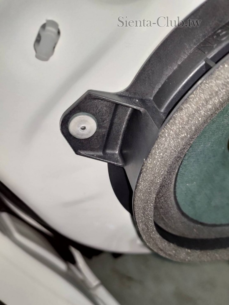

2.喇叭是用鉚釘鎖上的,所以需要用8mm電鑽去鑽鉚釘,先鑽一下會有一片圓鐵片掉落就可以停止了,一個喇叭有三個鉚釘,把圓鐵片弄下後,將喇叭卸下,並拆離門板上喇叭接頭 1034349.jpg       1034351.jpg

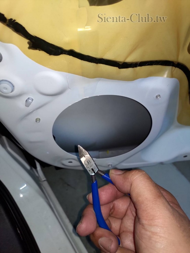

3.再用電鑽鑽剩餘的鉚釘,鑽穿他就對了,掉下來的鉚釘尾很燙要小心

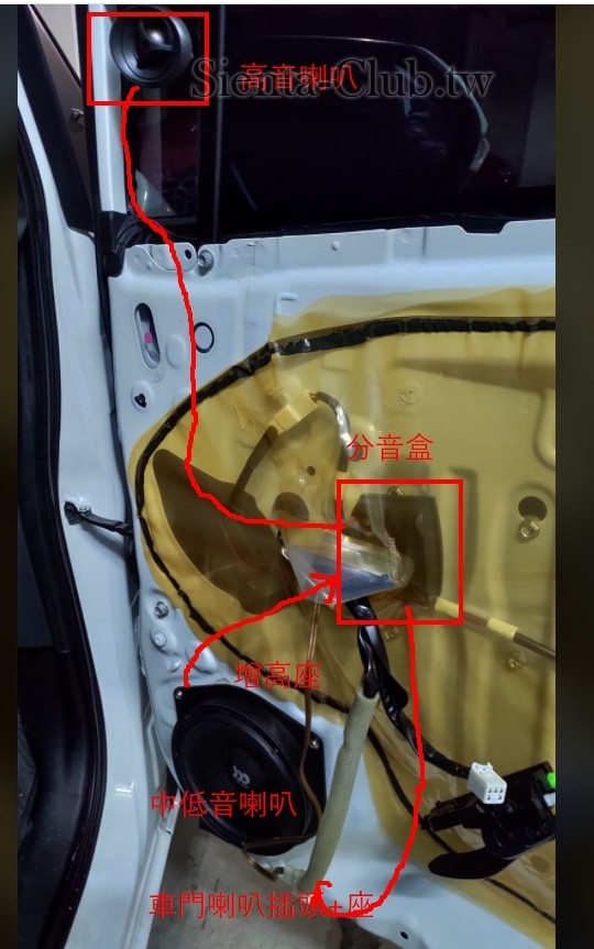

8.高音喇叭因為不會從車內拉線到門板裡,所以用VHB雙面膠黏在車窗上,線用黑色膠帶包起來貼在邊邊上就不太明顯,線從門板上方往下穿
9.將高音喇叭接在分音盒的tweeter,中低音喇叭接在woofer,TOYOTA喇叭接頭母座接在AMP,將門板上的喇叭插頭插在喇叭接頭母座上
