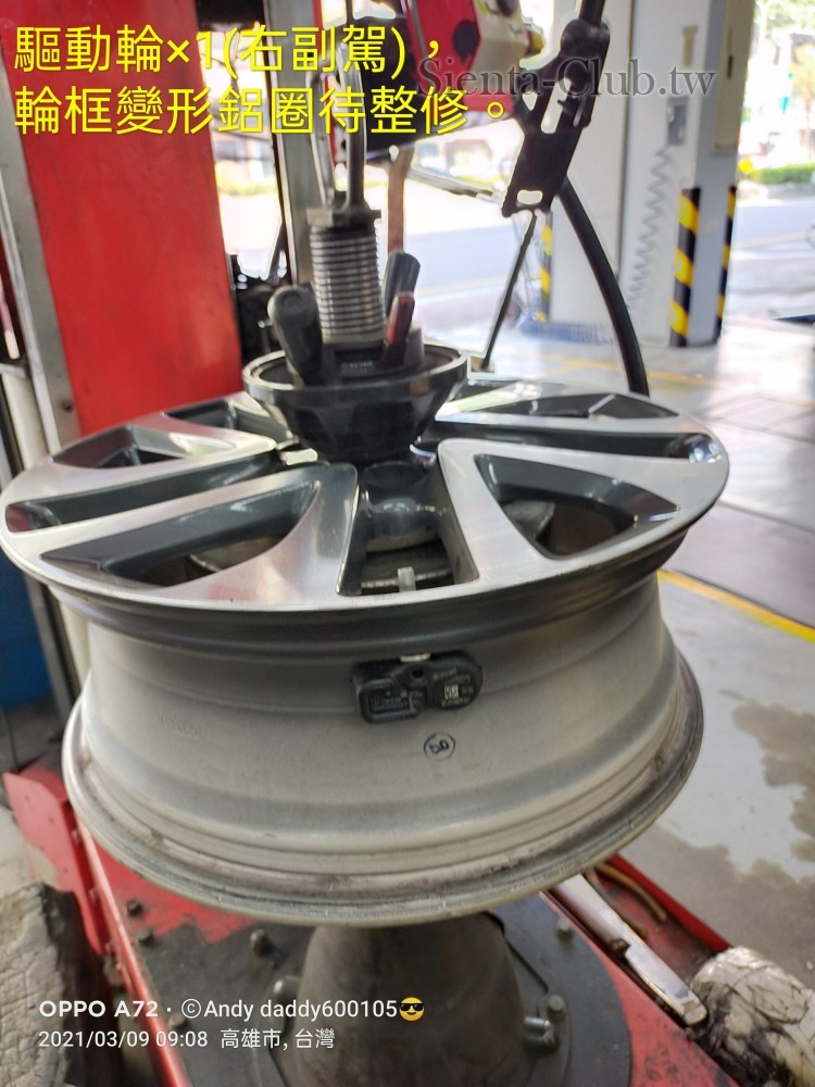

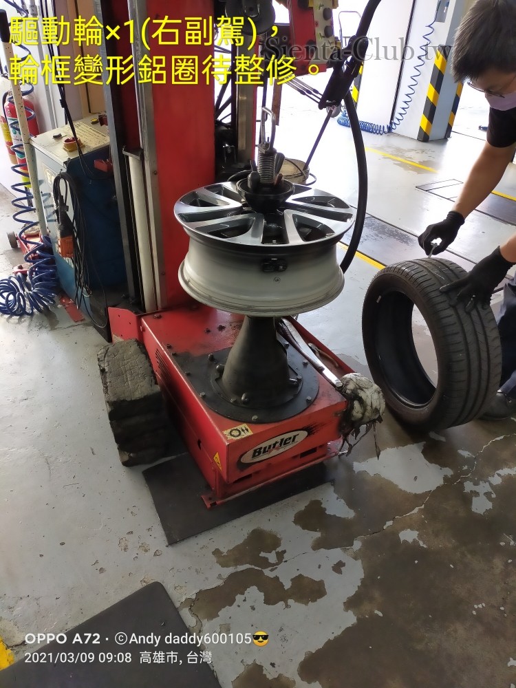

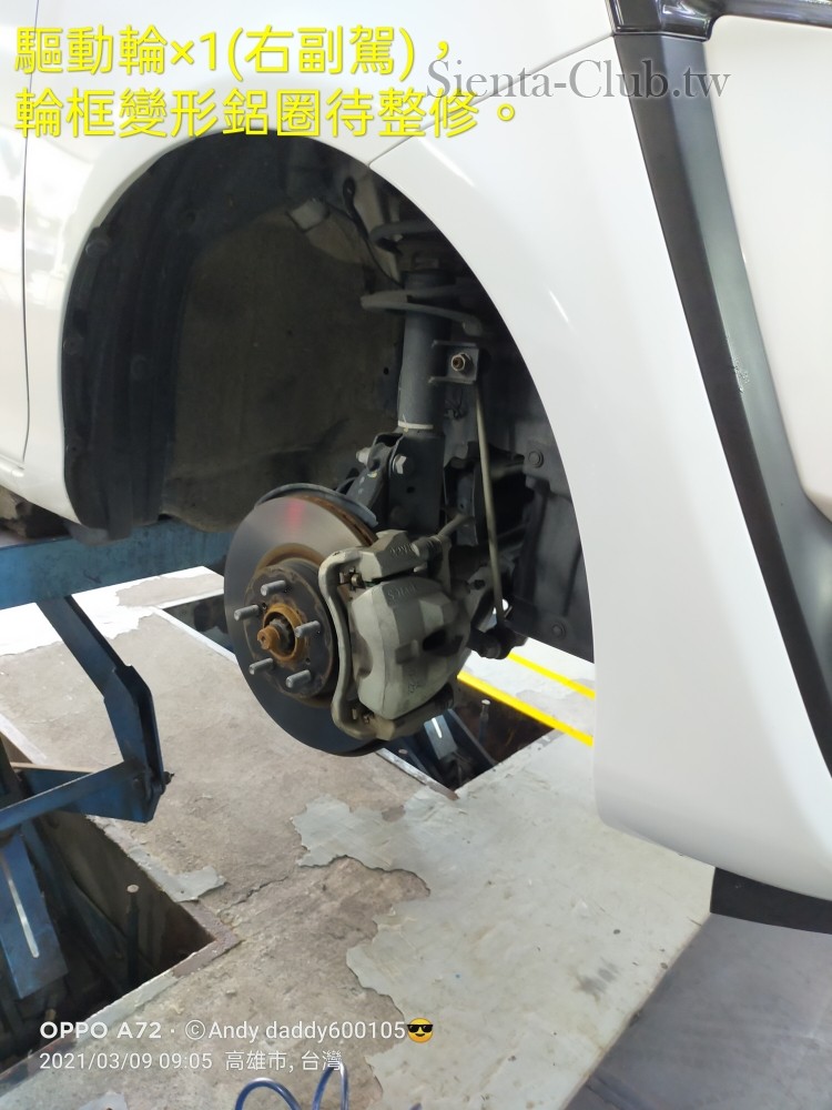

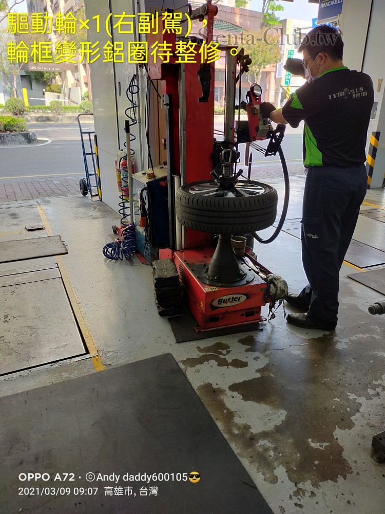

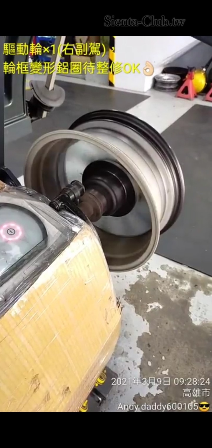

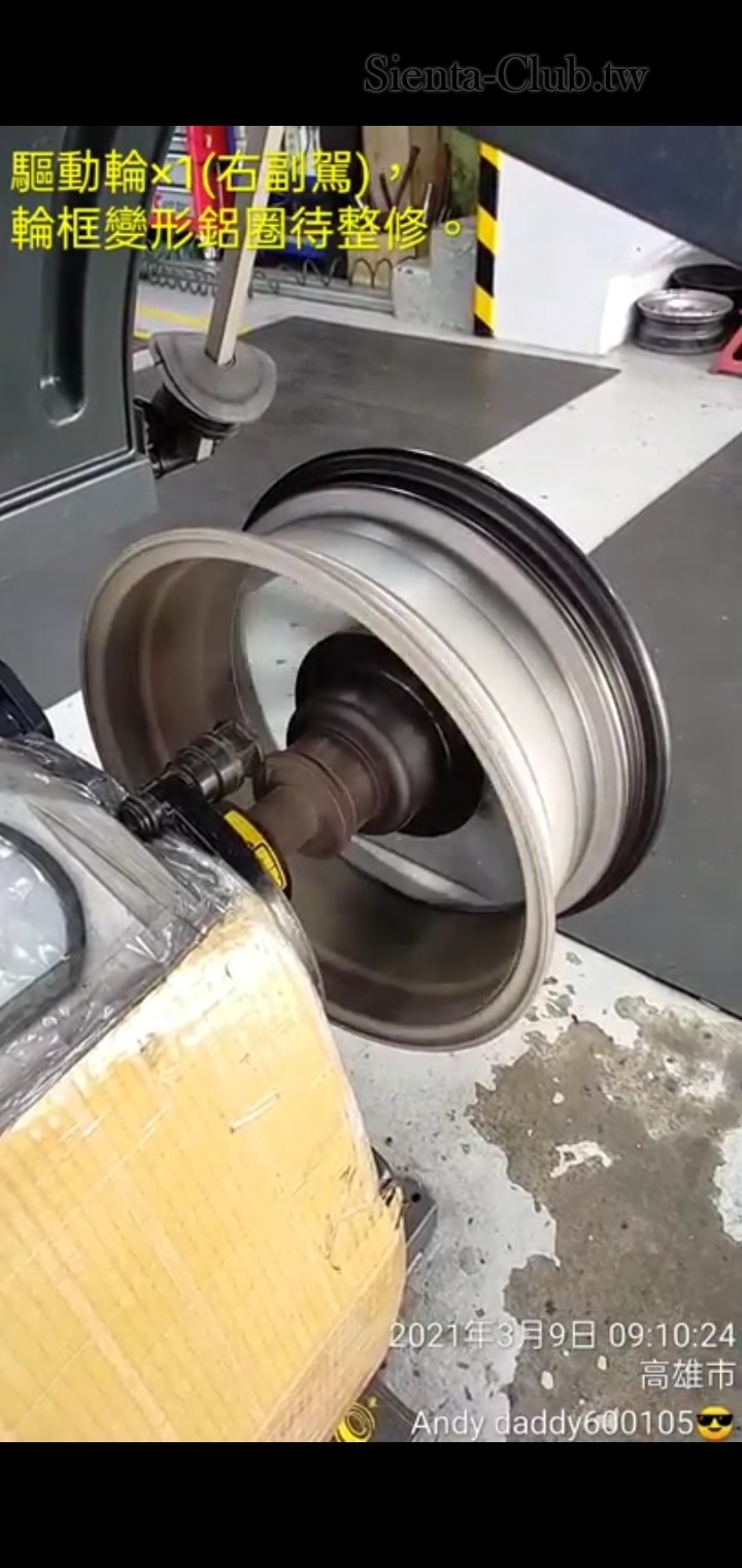

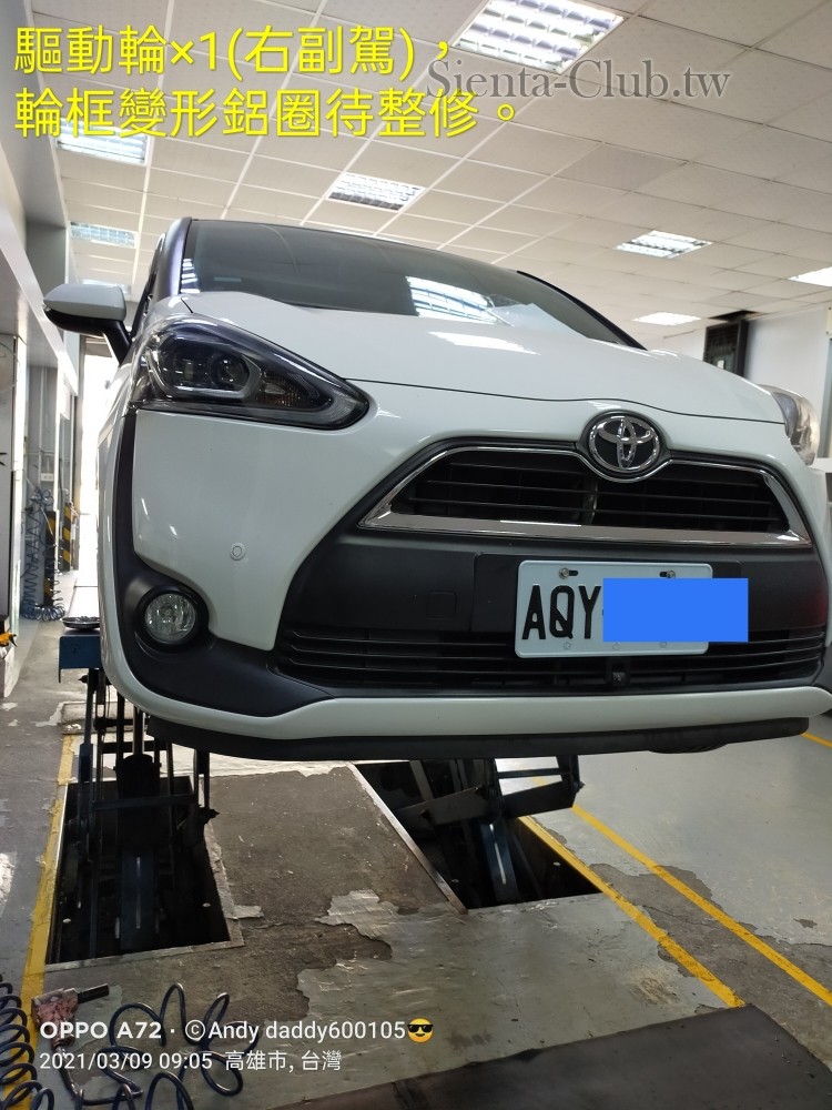

驅動輪×1(右副駕),輪框變形鋁圈待整修。$1500新台幣。
發表於 2021-3-10 14:03 | 顯示全部樓層 |閱讀模式
本帖最後由 andy600105 於 2021-3-10 14:06 編輯
結果論:花$1500新台幣。怠速行駛「不再跳」。非常有感
驅動輪×1(右副駕),輪框變形鋁圈待整修過程。

 樓主| 發表於 2021-3-10 15:09 | 顯示全部樓層
編按:
「鋁圈」之所以「變形」,最主要的原因當然是「直接」受到「路面撞擊」(胎壓不足)才會受損,
因此使用胎壁厚度小的「低扁平比輪胎」,例如265/35ZR18、275/30ZR19等尺寸,「相對於扁平比「較高」的輪胎而言,「變形機率」便「高」許多,
只要路面「坑洞」深超過「兩公分」,大小足以讓整個輪胎掉進去的話,此「扁平比的鋁圈變形機率便相當高」。20210309
