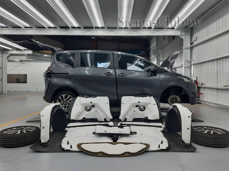

後來在FB上爬到這間:
https://www.facebook.com/quietendless/
除了施工完工照都拍得很美很齊全之外
所有的制震墊都有如強迫症般的互相平行
吸音棉也都是專車專用的模板,不是現場裁的
而且施工只要一天!!!!(除非有些特別難施工的特殊車款)
於是就和老闆小聊了一下
老闆人很好,和我說明了很多隔音的眉角
我也開始慢慢了解隔音的材料、價錢
心裡頭也從”花錢點做隔音” 開始變成 “要做就一次到位”
趁這段時間也偷偷多存了一點私房錢XD
後來看到論壇apple大開了隔音團,價格超優惠的
邊看分享文邊猶豫的時候,忽然發現…
欸…這照片場景怎麼跟我找的那間這麼像啊?
結果和隔音老闆一問,果然是同一間啊XD
於是在光輝的10月,趁著自己的生日
拿著和老婆請來的款,加上把所有私房錢通通show hand

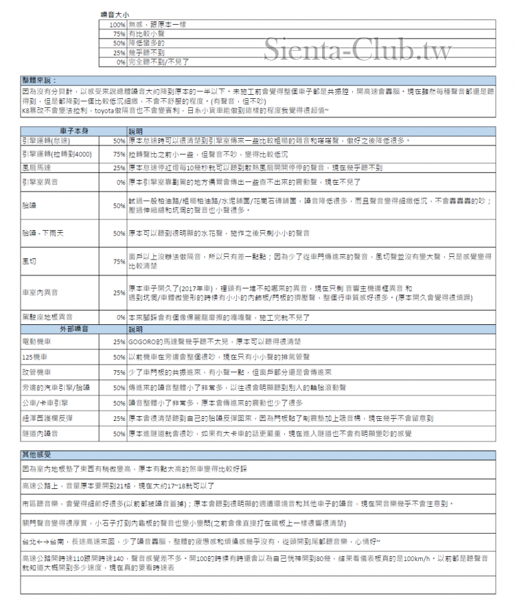

這邊我直接就講結果吧~
因為不是專業測試員,沒有分貝計,以整體感受來說總體噪音大約降到原本的一半。(或更少)
未施工前會覺得整個車子都是你的共振腔,開高速各種聲音在車裡共振,會五雷轟腦。
現在雖然每種聲音都還是聽得到,但是都降到一個比較低沉細緻,不會不舒服的程度。
(有聲音,但不吵)
K8暴改不會變法拉利,toyota做隔音也不會變賓利
日系小貨車能做到這樣的程度我覺得很超值~
這兩天開高速有一種奇妙的感受,風切聲、胎噪聲你都聽得到,但音樂在音量沒調高的情況下依然聽得很清楚~
和後座講話也不用用喊的!
所以錢沒有不見,只是變成你喜歡的形狀
做完隔音之後噪音也沒有不見,只是變成你可以承受的底噪
另外,老闆的施工極度龜毛,連我這個車主都會覺得
"欸老闆,這樣可以了啦,不用這麼細工"
就算是把車丟著等施工完再回來領車,也是非常安心
(雖然我本人是留在那邊和老闆喇賽,順便學門板要怎麼拆~
下面是這星期開過各種路段自己的感受
趕在一星期之內寫完就是怕了一段時間之後其實就忘了當初有多吵
(人性就是這麼的賤XD)
給有打算做隔音的車友們參考,希望能有幫助
