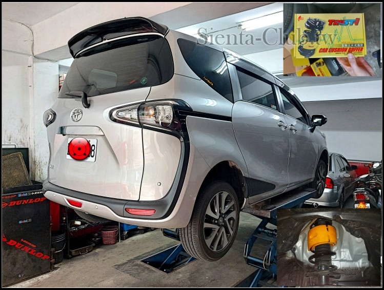

Level 1: 在下的停車位在B3, 上下車道的坡, 又窄又斜又彎, 可以稱作是汽車界的電流急急棒, 以前開Solio是沒這問題, 因為小台又短, Sienta就要小心一點, 但也還OK, 因為Sienta算窄的, 車身也不長. 但就在上下車道發現了車身搖晃的問題, 家人說好像在坐船. 上一台車有裝過避震器緩衝墊, 所以就想說也去裝一下, 裝完覺得有好一點.

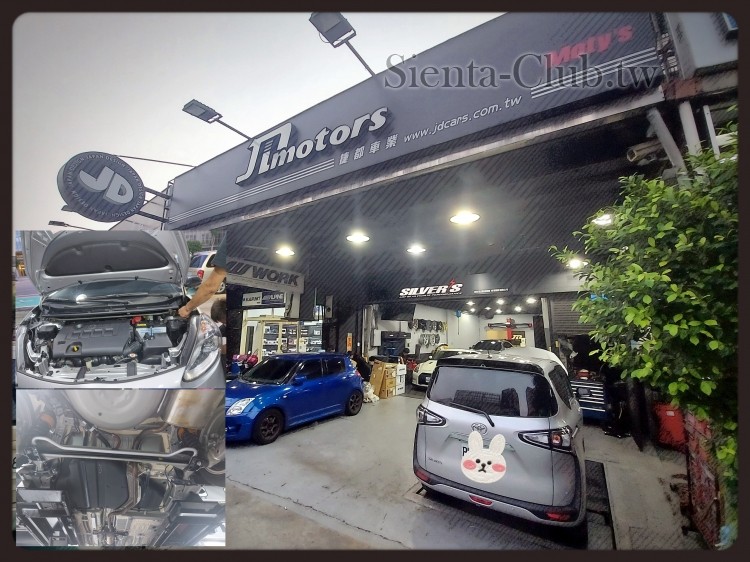

Level 2: 後來加了FB Sienta的相關社團, 從此墜入了深淵, 一直在看什麼東東可以裝, 反正只要有預算, 就去裝看看, 老實說有的無感, 有的有感, 但大部份的有感久了也是無感, 哈. 也在加入了社團後才知道有拉桿這種東西, 就去裝了"AOC安全性提升套件Stage 1前上引擎室拉桿+Stage 2後下防傾桿", 裝了後真的差很多, 老婆大人說根本換了一台車(車子平常大都老婆通勤在開), 搖晃的問題減少很多, 車子在高速公路上常不小心就開到130~140, 因為太穩了.

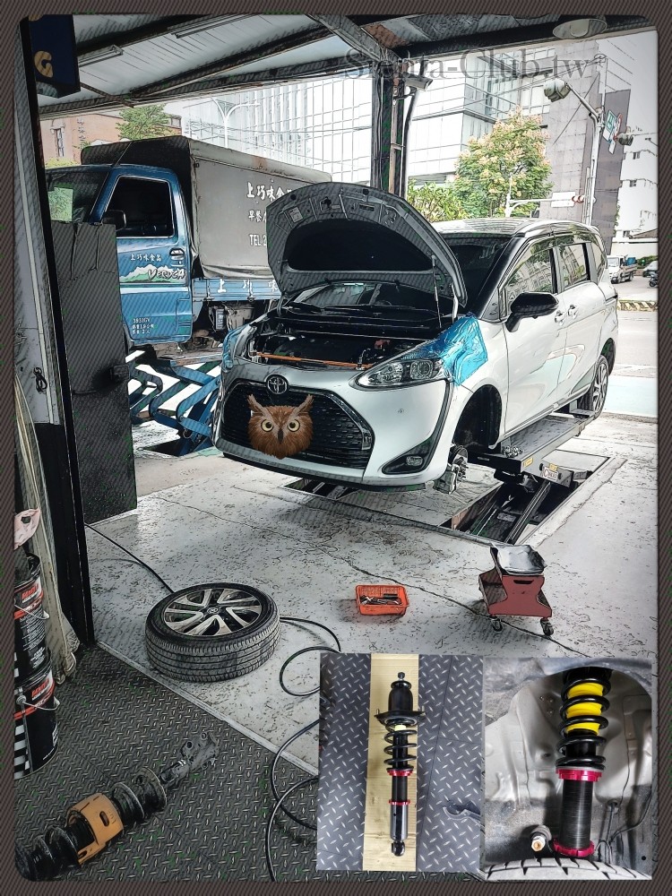

Level 3: 雖然老婆說這樣已經很好開了, 不用再改避震了, 但心中的小惡魔日夜的折磨著我. 某次老婆說:"雖然高速公路直線很穩, 但超車還是有一點點晃, 會怕怕的", 我心想, 時機到了, 此時不說服她, 更待何時? 2021/11/17去土城裝了"AOC安全性提升套件Stage 3套裝避震器", 老實說剛裝完有點後悔, 覺得"超級跳", 不是很好開, 剛裝好時是設定前10後8, 師父說順便把我輪胎打到38 Psi, 可能是輪胎太飽還怎樣, 總之覺得怪怪的. 剛好隔二天天氣變冷, 胎壓有掉一點, 加上我自己也試著去調整阻尼設定, 目前開起來就沒問題了.
改避震器後的優點: 過彎和超車就是順,煞車也不會點頭, 這些是最明顯的地方. 尤其是第二和第三排, 第三排很少載人, 但剛好有同一個乘客坐了裝拉桿後, 和改避震器後, 乘客說改避震器真的比較不暈!
改避震器後的缺點: 當然就是失去了舒適性, 畢竟魚與熊掌不可兼得, 覺得胎噪好像也大了些. 也因為路感變強, 一樣是開到120~130, 換了避震器後, 會覺得車子的速度感有出來, 就不太敢開得太快(也算是好處?).
其實我個人是覺得裝拉桿+緩衝墊就很好開了
換避震器後是真的蠻硬的, 要適應一下, 也要學著去調整阻尼.
我沒有照Apply大大說的從零開始調, 因為我個人是喜歡硬一點, 所以我是先從前後都16開始, 慢慢往下調.
前後都16真的蠻硬的, 尤其是後車廂的玻璃, 遇到坑洞時會有點異音, 怕對車子不好, 哈, 雖然操控是很爽, 但我想16是我的極限了.
目標是調到副駕駛座(老婆大人)覺得OK, 不會覺得屁股癢癢的(碎震)為止.
最底曾調到前6後6, 很舒適. (再往下就不考慮了, 還是喜歡硬硬der)

避震器緩衝墊安裝
避震器緩衝墊安裝
拉桿安裝
拉桿安裝
避震器安裝
避震器安裝
