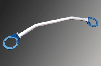

第一步最簡單也最便宜
就是前上引擎室拉桿
DIY難度只有一顆星
有簡單手工具即可完成
可以有效改善車頭的穩定度
類似這種產品

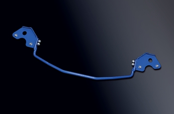

第二步稍微複雜也稍微昂貴
就是後下防傾桿
DIY難度來到兩顆星
基本上需要頂高機跟氣動工具才能完成

類似這種產品
http://www.cusco.co.jp/catalog/suspension/rear.html

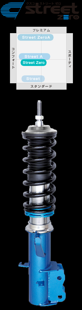

第三步最複雜也最為昂貴
DIY難度達到三顆星
基本上需要有豐富經驗的技師才能夠完美的調校
就算是給我所需全部設備我也做不來@@
也才能針對暈車問題達到治本的功效
類似這種產品
https://www.cusco.co.jp/catalog/new_streetzero_blue.html
