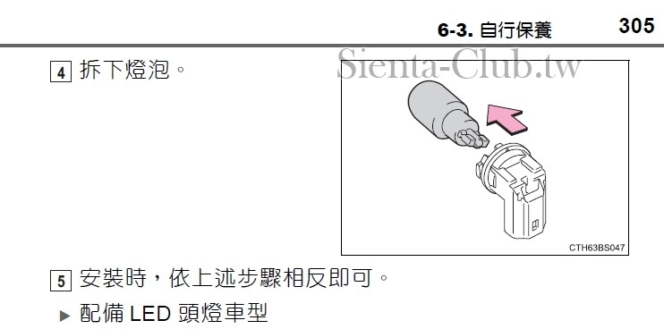

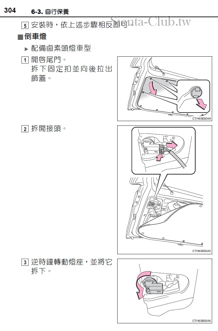

依據車主手冊 P.304, P.305
打算將倒車燈換成 LED ,應該可以提高倒車燈亮度。
拆下固定扣並向後拉出飾蓋所需工具: 飾板固定扣起子
方法:暴力硬拆硬拔。
計畫中,尚未實施,聽聽大家意見。
有無注意事項?
或有更好的工具、方法?
歡迎提供看法,一起討論,謝謝!
換好後,會繼續報告。

我是用一字起子或尖嘴夾,以槓桿原理扳開,記得要墊一塊布免得傷到車身烤漆
裝燈泡時還不小心把燈泡掉到燈箱裡,只好整組拆下用夾子慢慢夾.....

倒車燈規格為T15 建議可上拍賣買一支內裝拆卸工具 沒多少錢

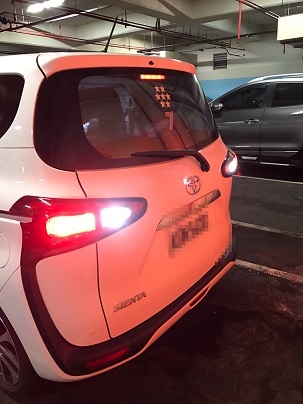

能不能拍個燈泡相片分享?謝謝!

能不能拍個燈泡相片分享?謝謝!
