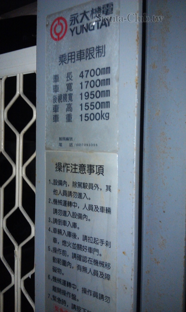

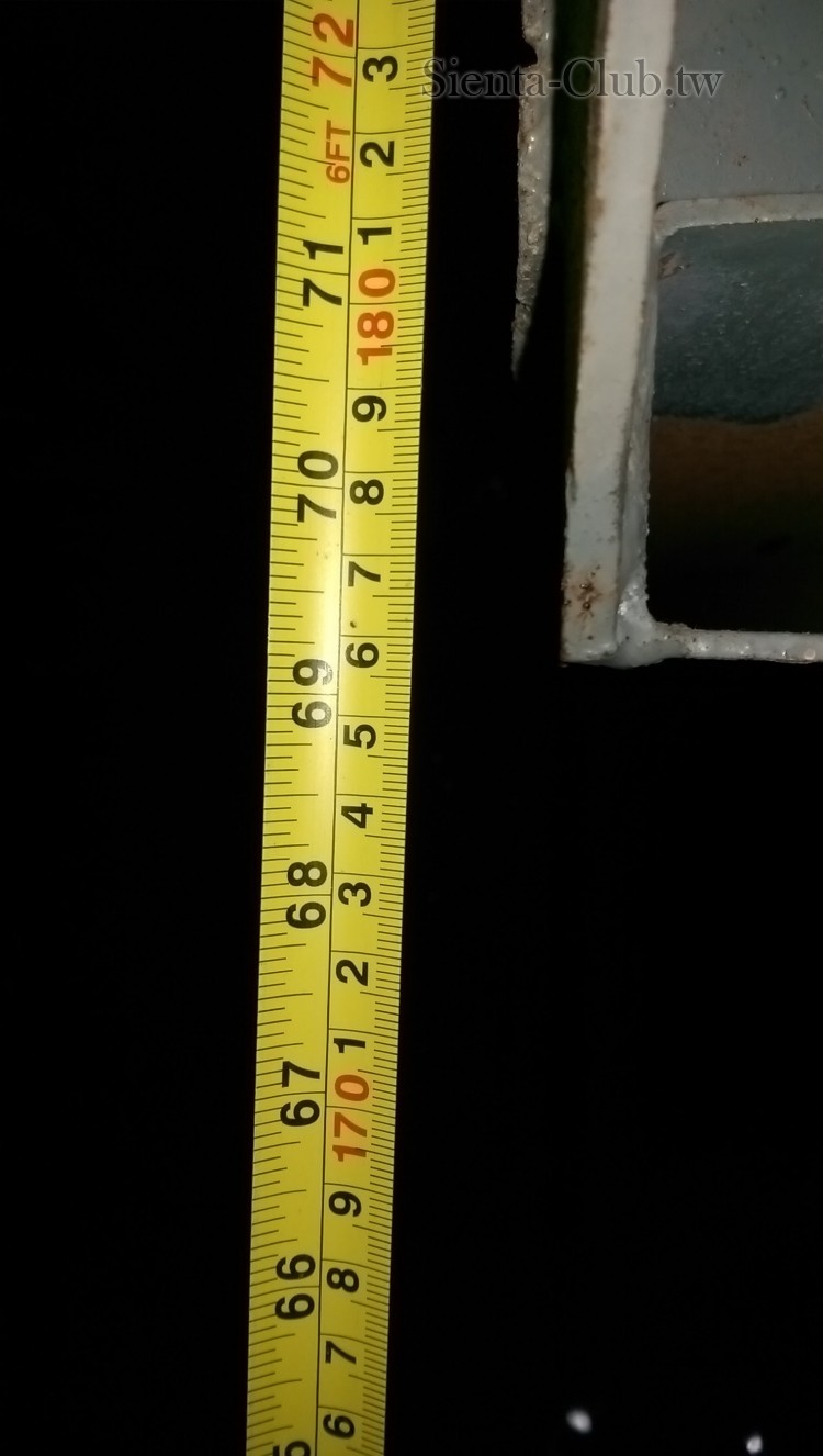

rock大,請問怎麼用紙箱來試?
機械車位廠商標示為1550mm,如下圖
車位標示
車位標示
但,我手工量車位高度是1750mm
自己量的高度
自己量的高度
所以廠商標示的是保守安全高度,還是他有其他考量?
還是說只要我車子進得去(出得來),其實都OK?
謝謝。

發表於 2016-7-28 14:36 | 顯示全部樓層
機械車位有照片嗎?
車進的去沒事…不代表就出的來唷!!!
我曾經進去沒事…降到下層去,中層的平移過來時…天線硬扯斷,回原廠花了5千…
有保全險的話…就TRY IT吧…哈哈

發表於 2016-7-28 15:54 | 顯示全部樓層
rico 發表於 2016-7-28 15:22
我的機械車位類似下圖(google來的圖),只有2層,我的車位剛好也在下圖裡車子的位置。
所以你的車是在上層囉?
用量的都不準,要從天花版的最低點量到停車台,每個點都不一樣
再來車商給的車高資訊也是參考用…因為氣度直接影響高度(胎壓高低直接影響車高)…
結論:實車實地RUN一次,快A到的時候可以按緊急停止,停止後再看一下如果車停偏了會不會A到
我上次降到下層去,中層要平移時就卡到天線,也是請停車台廠商來…他下去幫我的輪胎洩風才得救

發表於 2016-7-28 17:40 | 顯示全部樓層
用實車試風險太大了吧!廠商已經公告限高當然是有道理的,
車高差了12.5cm小心樓主成為全台第一輛敞篷版Sienta~~
用紙箱試試吧!車位每個點都試一下,反正紙箱爛了還好,
把機械車位搞壞了可要損失不少小朋友啦…
