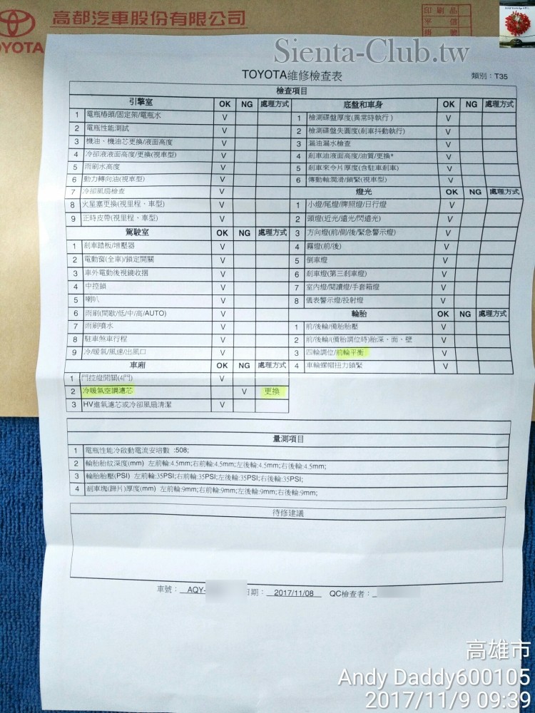

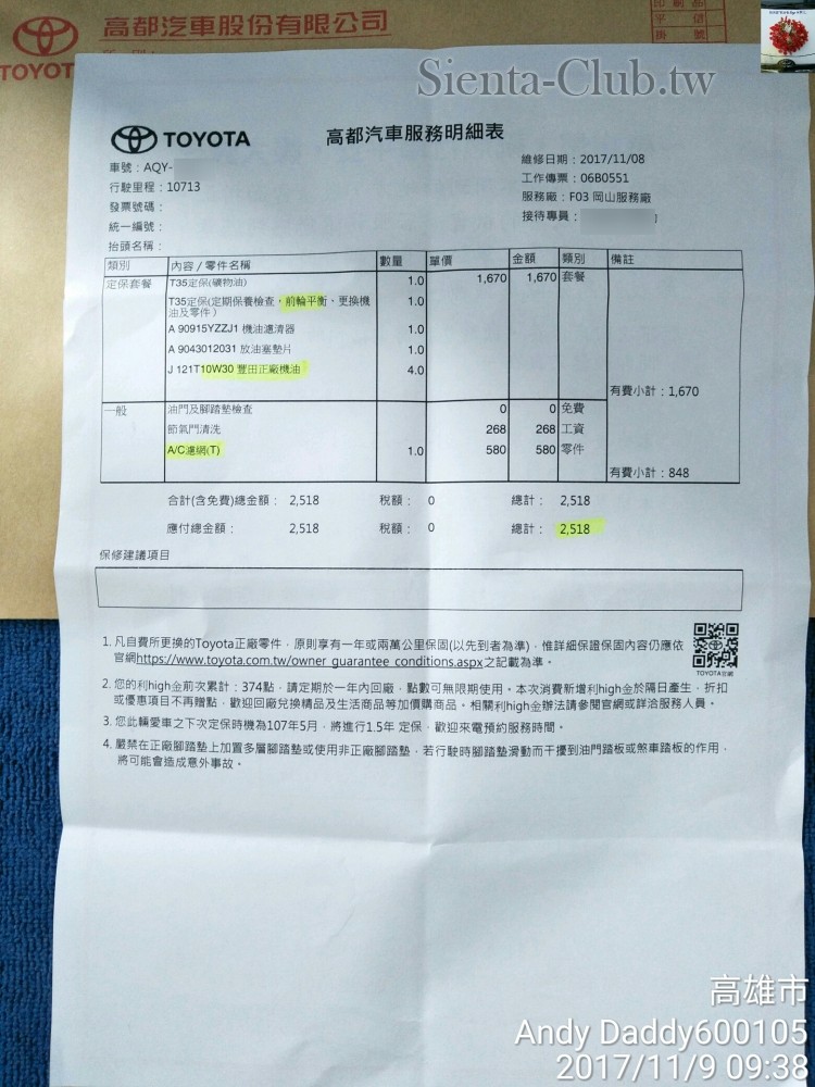

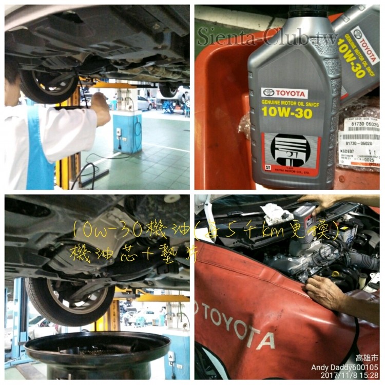

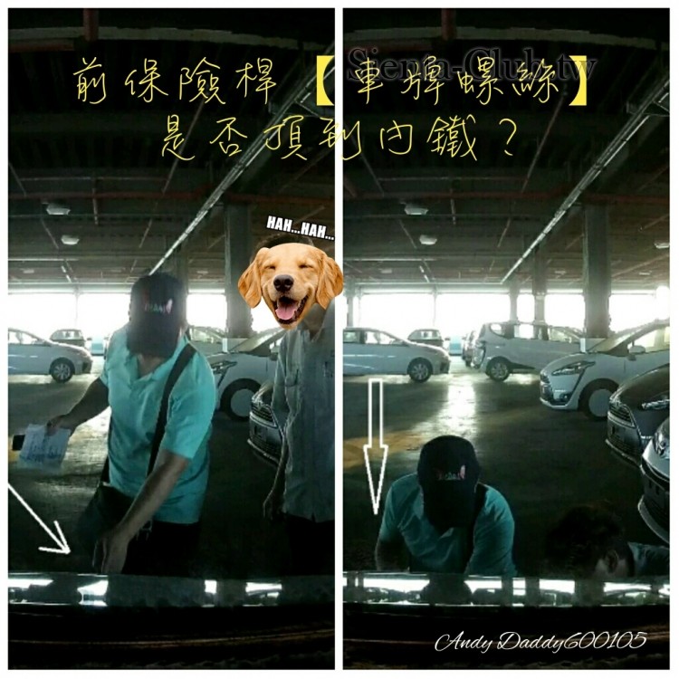

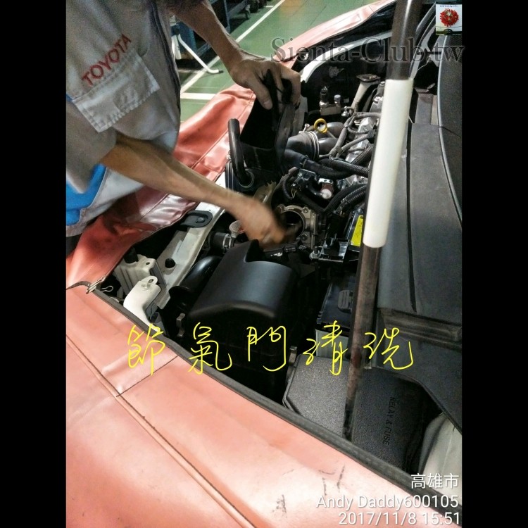

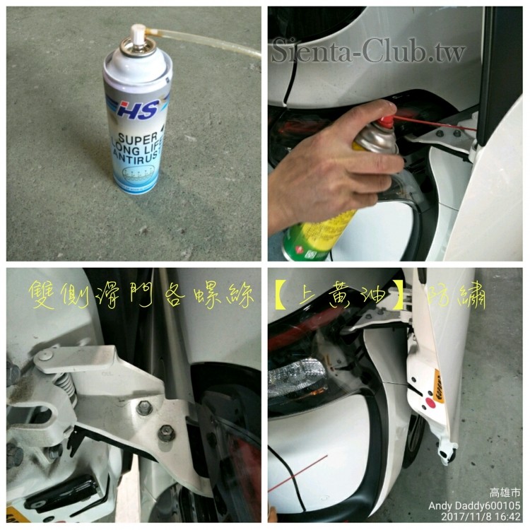

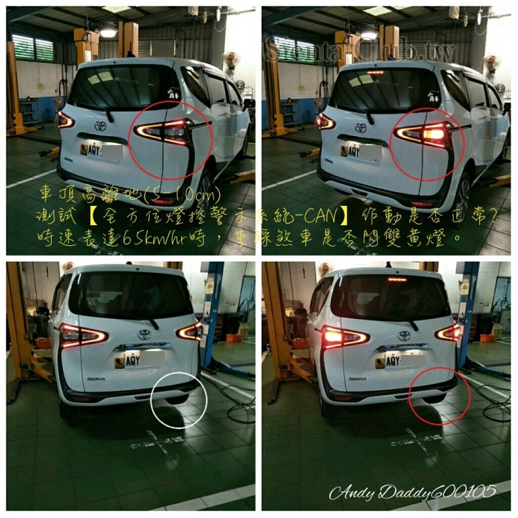

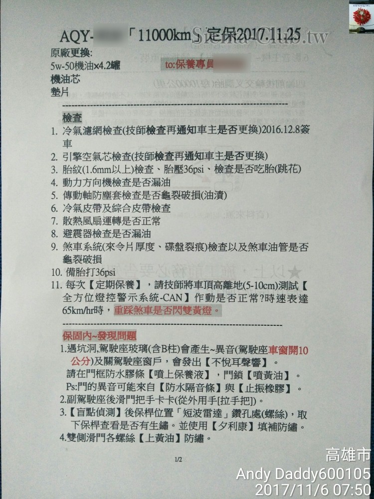

先講結論:1440~1740保養工時逾3小時。
滿意度100分。
1.原廠機油算是很夠用的機油,約莫400元/升,但比較其他品牌的原廠機油也是400~500元/升,其實也不算最貴的。
2.我是[每5000公里]更換一次機油,其實可以考慮用原廠的礦物油,費用起碼省一半,而且對車子來講也不至於會有損壞。Toyota 機油不能說是最好的,但有品質保證非假油 。我也[不激烈操駕]~每週載妻小及高堂。

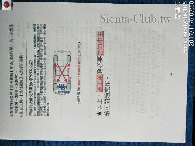

3.且去換油時原廠會依[既定sop]及本人給的[測驗題],逐項把我的車況全檢查一遍 ,並列清單確認是否維修(昂貴部件再考慮給值得信賴坊間保養廠維修)。
4.可能會比去一般的維修場貴一些,但在檢查車況來說 是比較專業,這一點就值得去原廠保養了。

我習慣每五千公里回原廠定保只更換[礦物油],順便檢查車子內、外部件疑難雜症。原廠接待及技師也樂得配合。
根據[美孚機油]科學報告~一般礦物油使用期限
(影片從07:30開始看)
1)引擎運轉時間(含駐車、怠速、開空調)任何機油開始裂化。
2)按照每日上 、下班約莫三個月多要更新機油乙次(單指礦物油)。
3)在引擎運轉後第100小時壽終正寢(單指礦物油)。
20181128
https://youtu.be/U59sj853xX0
較便宜的礦物油,最好5000公里就要更換

5w50會不會太黏很難開,原廠還在用這種舊世紀的油
我也想換其他系數,但原廠~只願意賣我5-w50耶。
發表於 2017-11-6 19:22 | 顯示全部樓層
所以這是自己先列好的保養注意事項,真是專業啊
讚!!拍拍手......
 樓主| 發表於 2017-11-6 19:50 | 顯示全部樓層
Wrangler 發表於 2017-11-6 19:22
讚!!拍拍手......
謝謝唷。
白紙黑字~給技師[隨堂考]。
對雙方都有保障。我是這樣認為。
 樓主| 發表於 2017-11-6 23:45 | 顯示全部樓層
謝謝。
因為~ sienta club 高手如雲(譬如apple大~是也)。
大家的問題,就是你我的問題~蒐整完畢,當作原廠每季測驗題

原廠還有10w30跟0w20
但是那支10w30是礦物油
開起來可能會不太愉快
0w20則是超級貴又沒有認證
