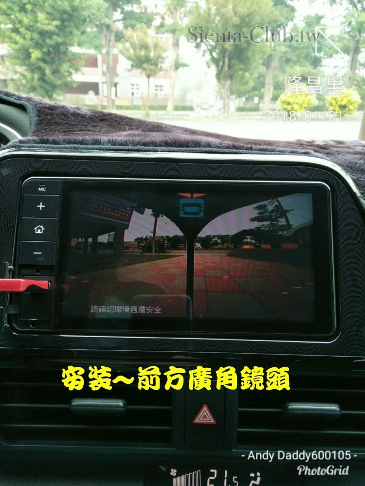

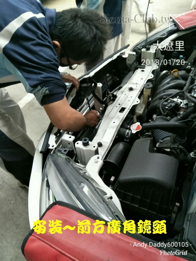

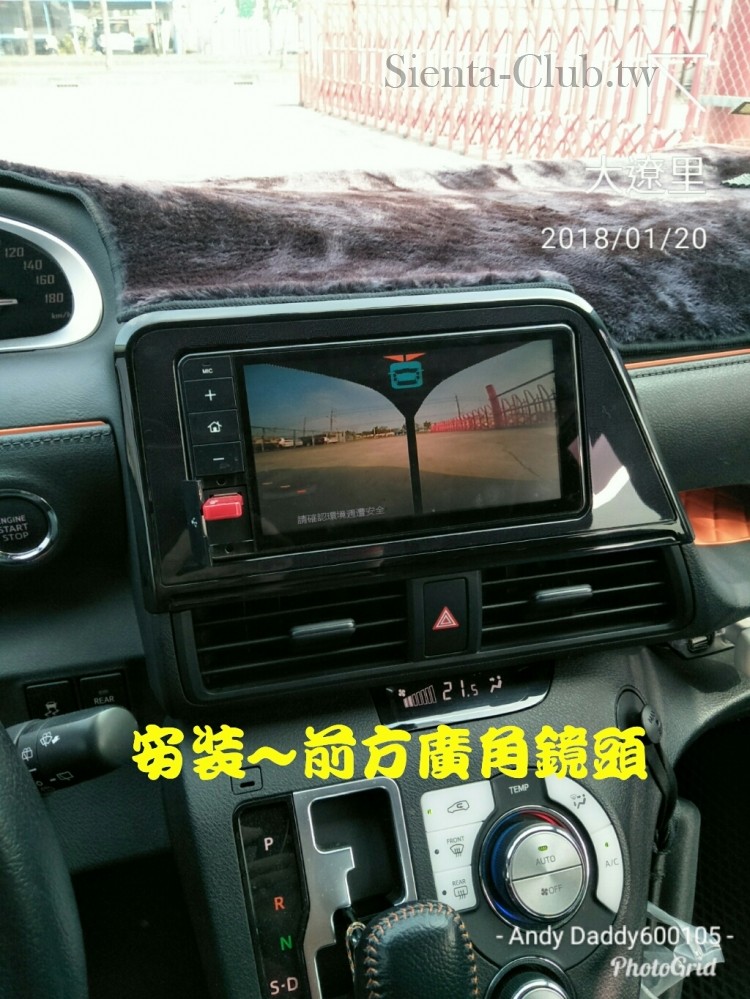

先講結論~

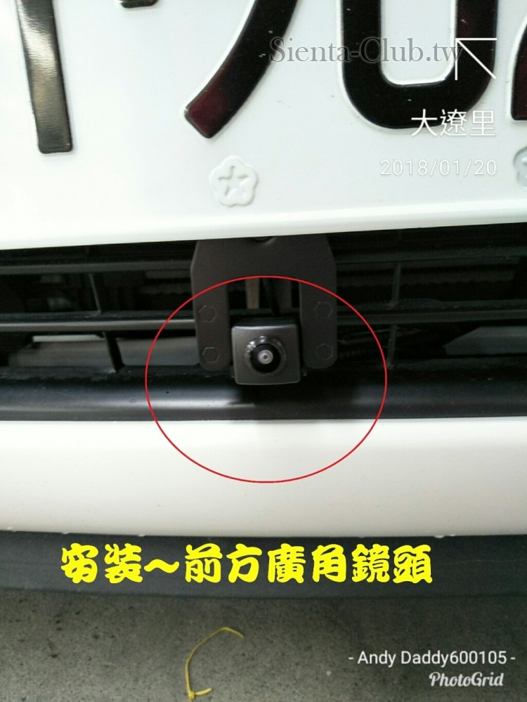

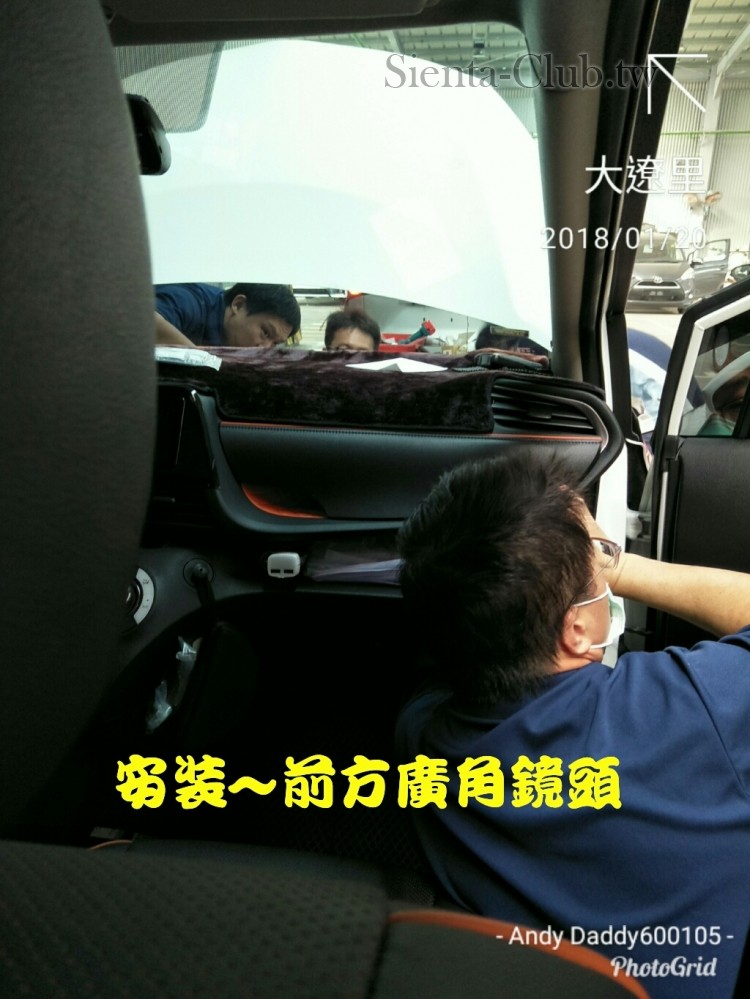

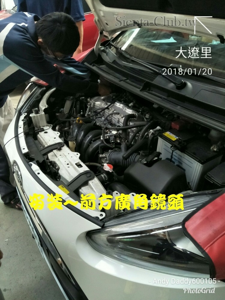

{沒有買賣,沒有傷害}前提下,我選擇原廠件安裝,雖功能陽春,價格高,但{隨車保固~最高4年},最主要保固內如有問題,toyota招牌夠響亮,不用擔心後續問題。

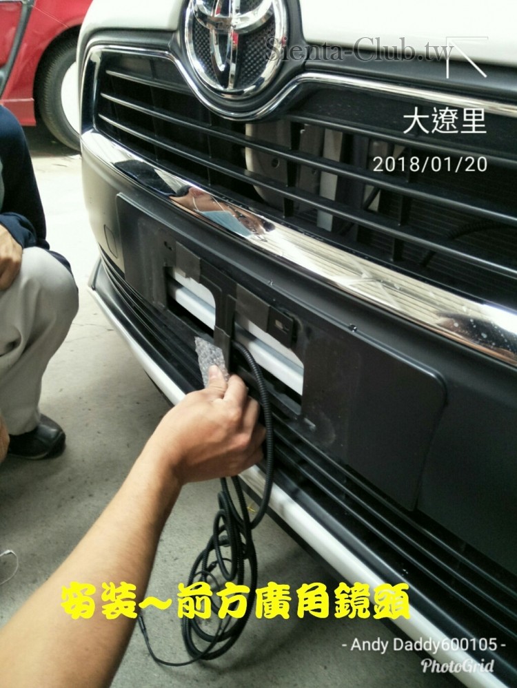

今天(20180120)安裝心得~

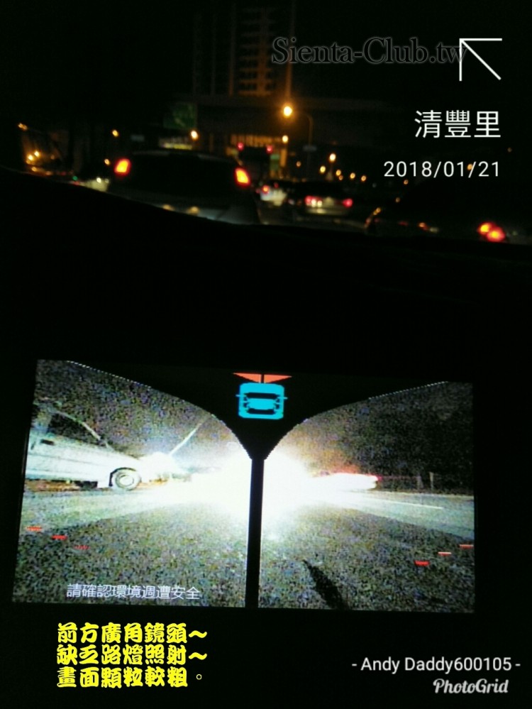

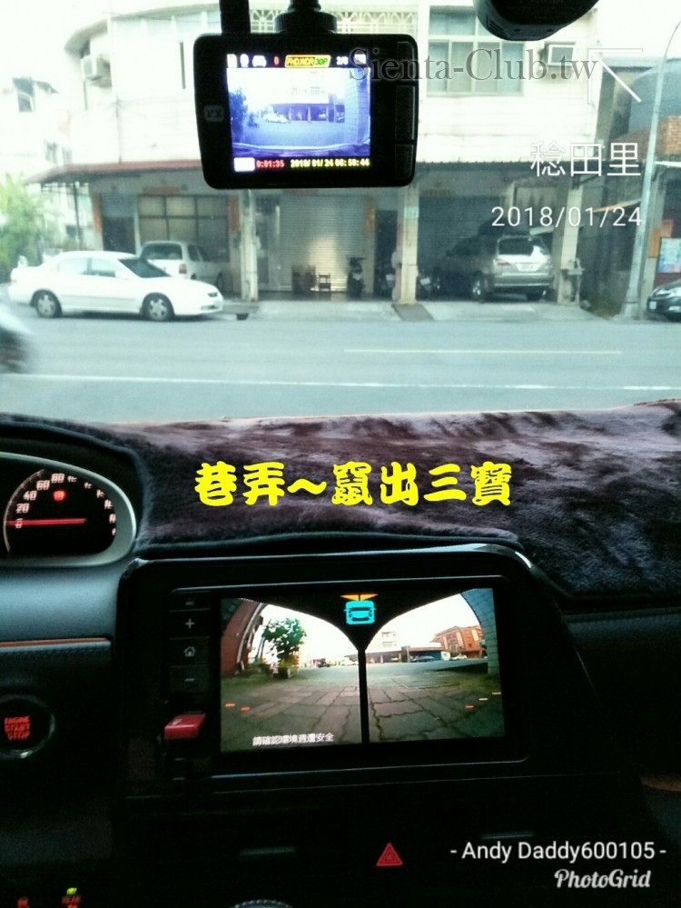

這是~彌補原廠Sienta 盲點偵測系統不足(未有響音),又不想花環景的錢(沒有原廠貨~怕影響保固),解決的方式之一。

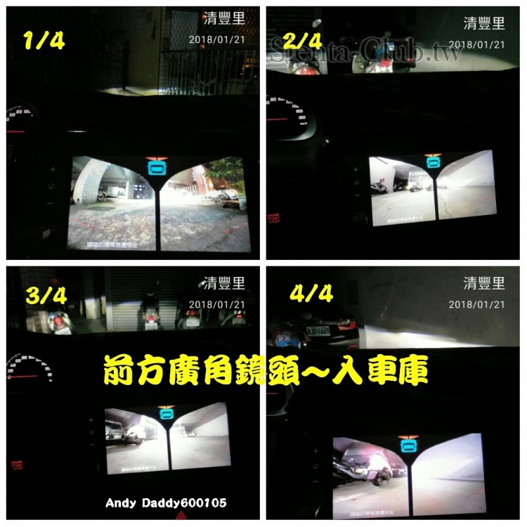

常跑郊外、山上,可觀看前方盲區(市區可提防阿貓、阿狗、前方柱子及小孩)。
交車前已升級原廠影音系統,不想因為安裝坊間環景,再外掛一個礙眼的螢幕(無法和原廠相容)。如不考量保固問題,外廠通常會整組影音換掉。我不想拆掉~因為交車前已花大錢了呀!

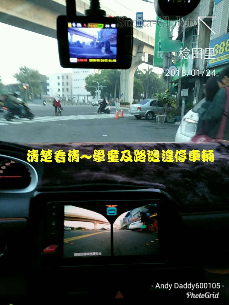

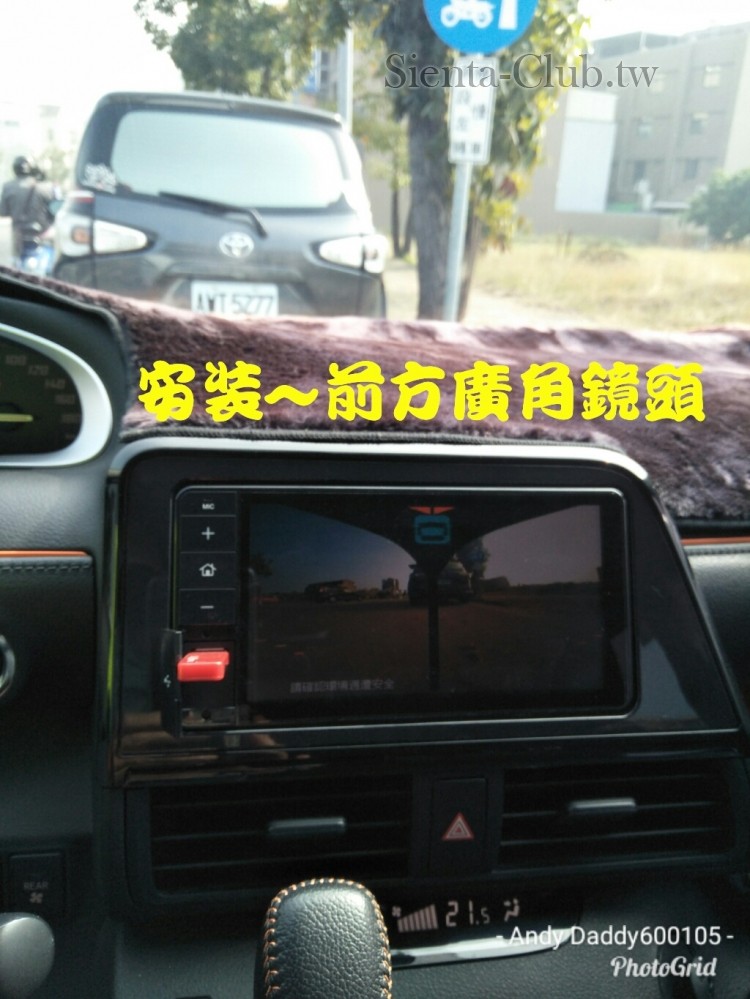

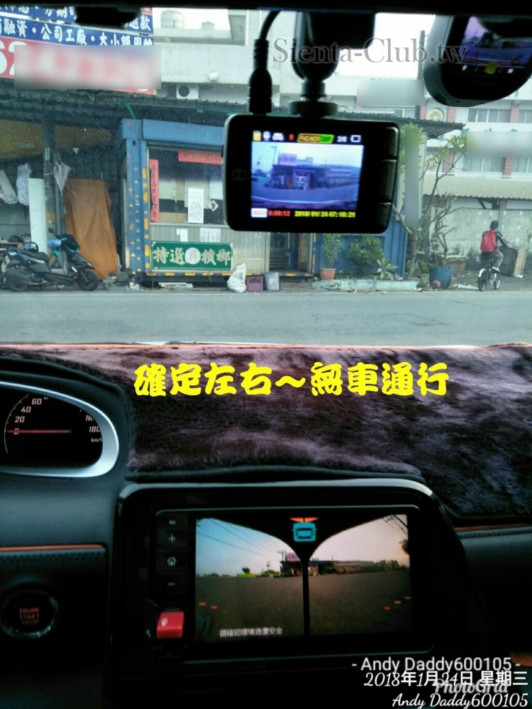

右前保桿轉角~死角,光靠前雷達會有誤判的時候。
主要是預防起步時巷弄有不明物(三寶及突起物)。

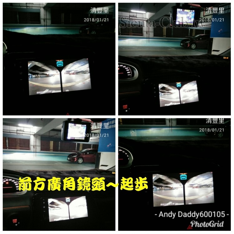

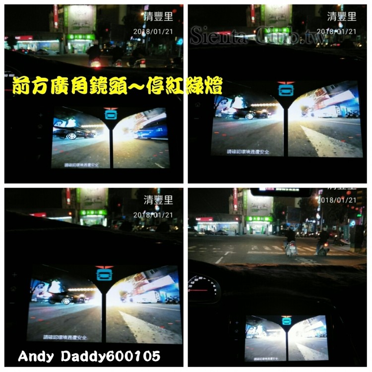

速度降低10km/hr以下或停止時,車機螢幕會顯示,頗實用。
停紅綠燈會剩下背景音樂,螢幕轉為左右,起步速度大於10km/hr以上,就自動切回正常。

 樓主| 發表於 2018-1-23 05:50 | 顯示全部樓層
本帖最後由 andy600105 於 2018-1-23 05:51 編輯
rain 發表於 2018-1-23 00:59

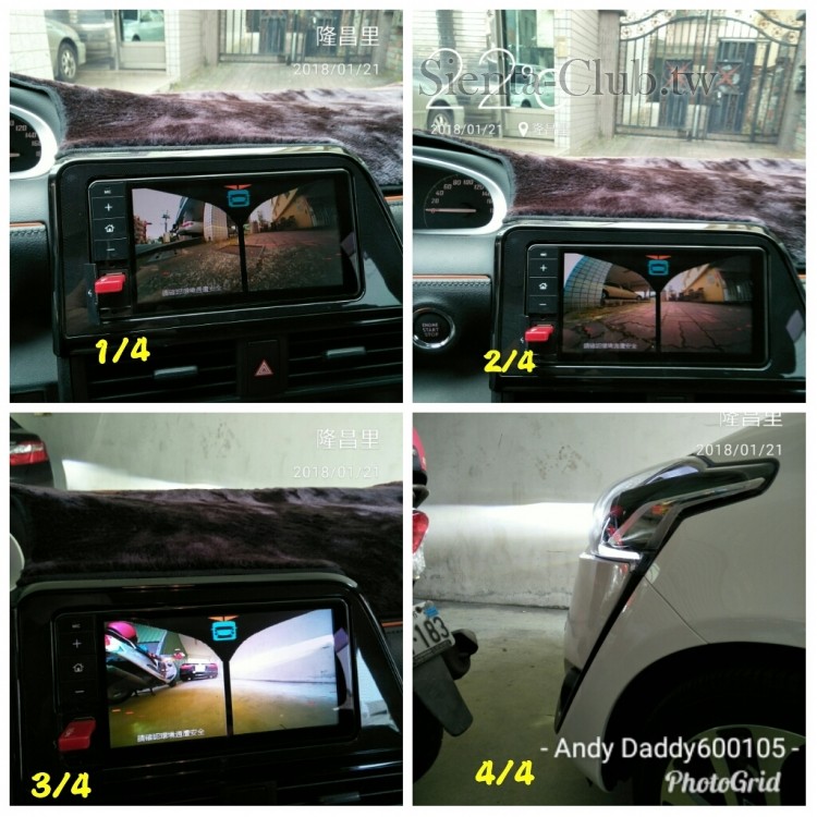

這圖考驗我的眼力阿
話說為什麼會有盲區? 鏡頭裝在正中央了,最清楚的不就是正中央嗎?
同意您的說法
但~設計者一定有其想法及概念~才會設計鏡頭{分隔}左右畫面~因為它想呈現{廣角}嘛!
但~平心而論,這就是跟倒車{鏡頭}不同之處。
前方廣角鏡頭~比較著重~巷弄左右三寶出沒。

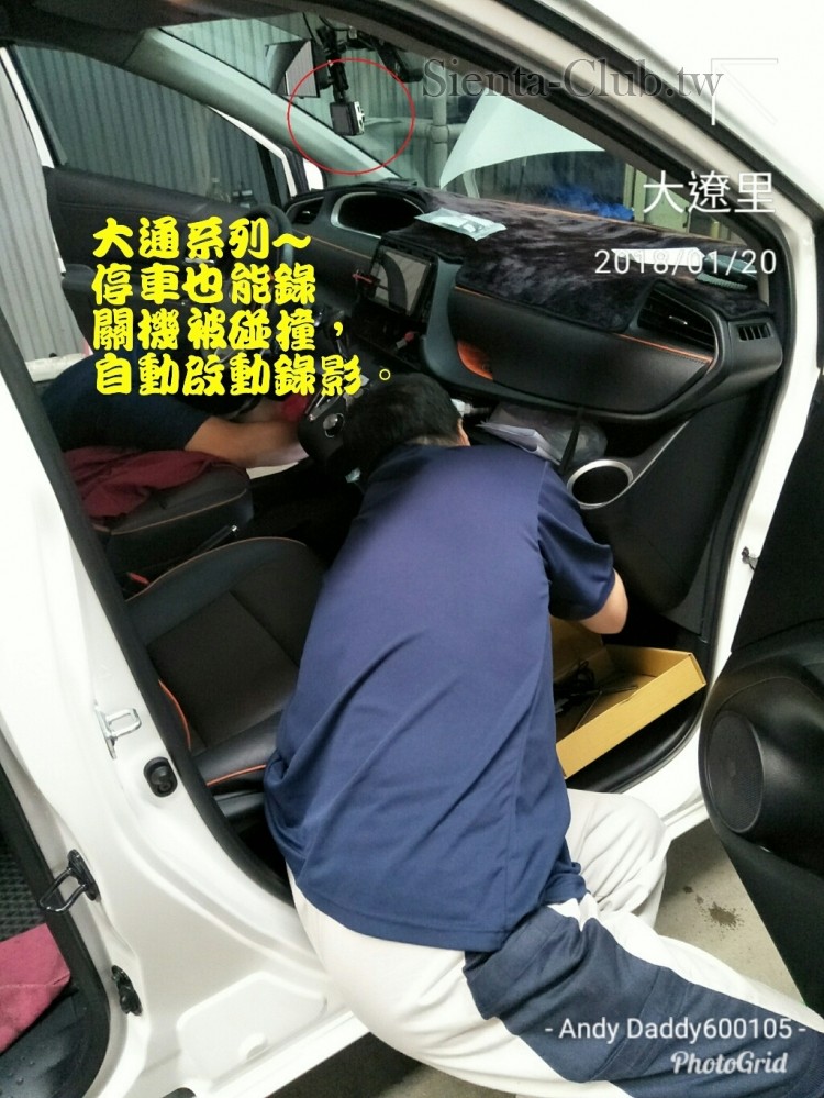

發表於 2018-1-21 13:34 | 顯示全部樓層
請問有包含錄影及車輛靜止撞擊後錄影功能嗎
 樓主| 發表於 2018-1-21 13:52 | 顯示全部樓層
VincentChang 發表於 2018-1-21 13:34
你好。原廠的~沒此功能。
