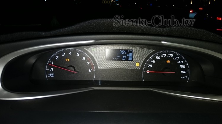

交車至今第28天,前面車機的問題還沒解完,這二天又有新任務!
一次集滿三個燈,現正在原廠檢修中,稍晚再來報告!
* 引擎管理系統警示燈
* 防鎖死煞車系統警示燈
* 循跡控制系統標示燈

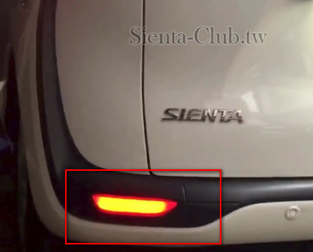

發表於 2018-1-28 10:08 | 顯示全部樓層
本帖最後由 melvin 於 2018-1-28 10:12 編輯
應該是有裝後保桿燈,進水有可能故障

 樓主| 發表於 2018-1-28 10:47 | 顯示全部樓層
故障代碼B1413
專員說清除後再開 燈號又會跳出來
暫無法查明具體是哪裡故障 目前雖無使用上問題 但要再安排一天回廠檢修

發表於 2018-1-29 21:06 | 顯示全部樓層
根據經驗八成是後保桿燈遇水

 樓主| 發表於 2018-1-29 22:37 | 顯示全部樓層
謝謝M大跟A大,我本周六會再回廠檢修,直接請技師檢查後保桿燈是否有進水問題。
(請問後保桿燈是指下圖紅框處嗎? 現在不是很清楚自己的車是否有這東西)
