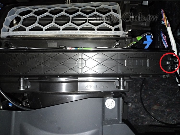

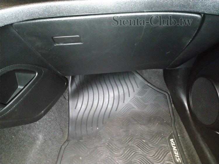

首先冷氣濾網躲在你的手套箱裡面

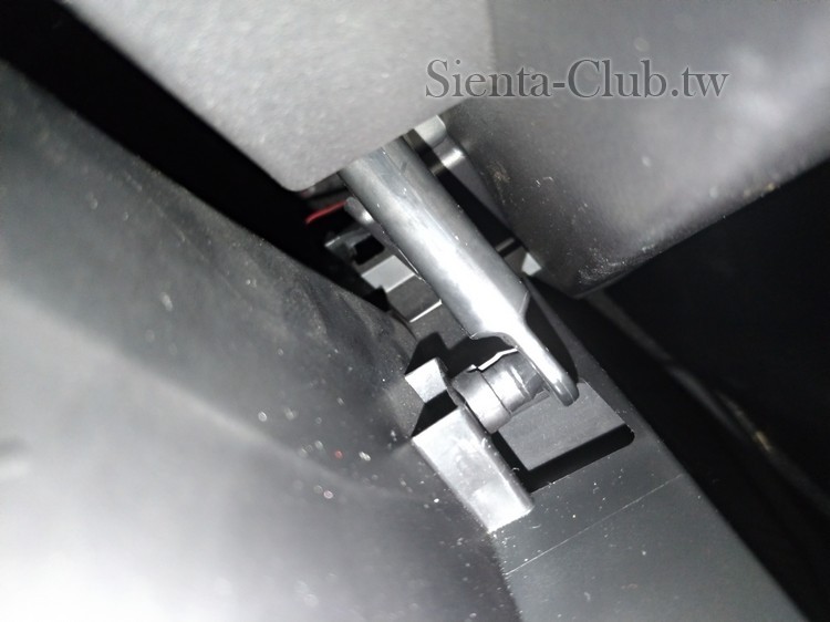

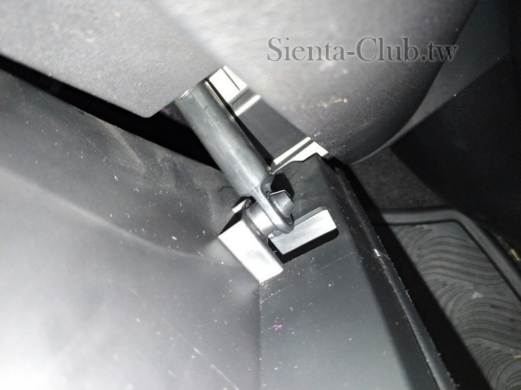

所以我們需要打開它

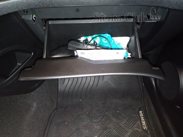

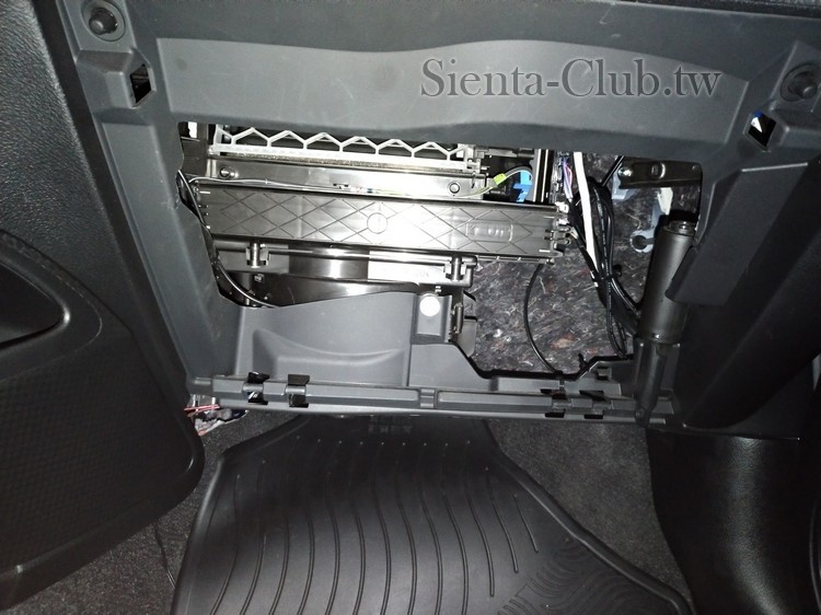

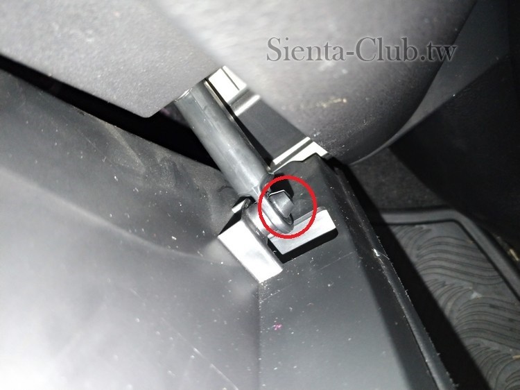

右手邊的緩降裝置捏一下就可以推出來
先把它放在旁邊即可
這時朝著車後的方向用力一拔就可以拿下來了
由四個卡榫固定

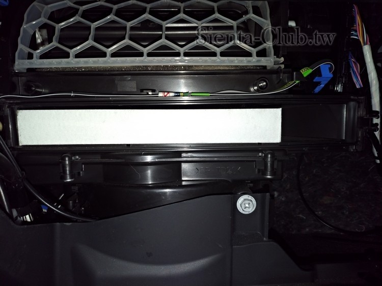

裡面長這樣

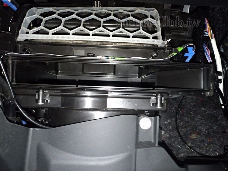

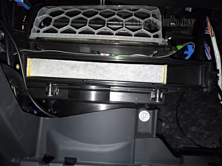

冷氣濾網的蓋子也是捏一下就開了

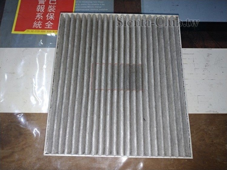

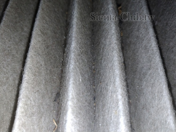

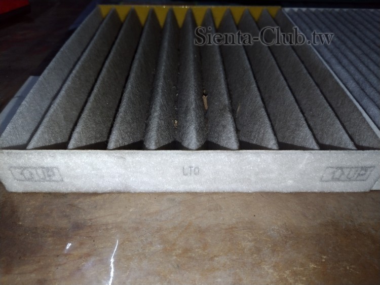

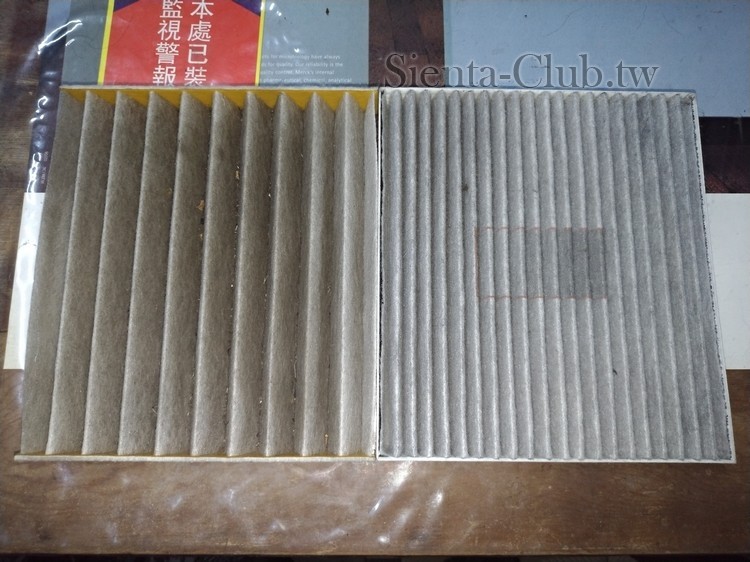

這是用了一年的冷氣濾網
果然蠻髒的
真的該換了

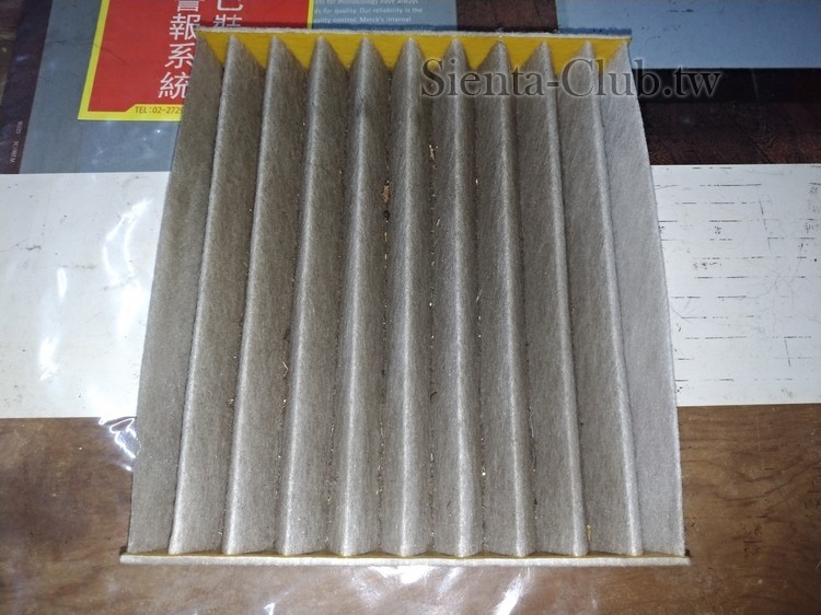

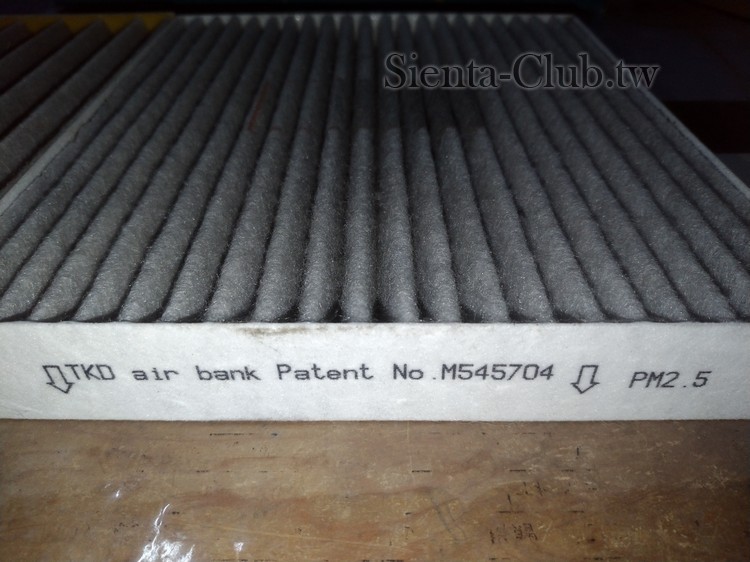

這是團購的PM2.5認證冷氣濾網
先不論我們有PM2.5認證
光是看材質做工折數就明顯好很多
不過我們標示的是氣流方向要向下
原廠冷氣濾網標示的是上方要向上

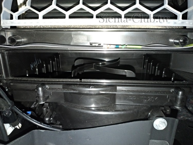

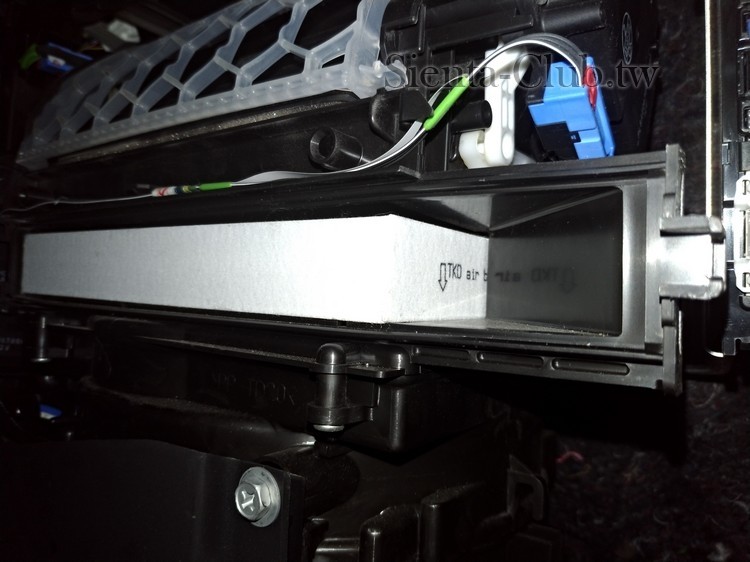

接著把新的冷氣濾網置入
由於冷氣濾網是長方形
如果這邊放不進去記得換邊別硬擠
這樣就對了
闔上蓋子

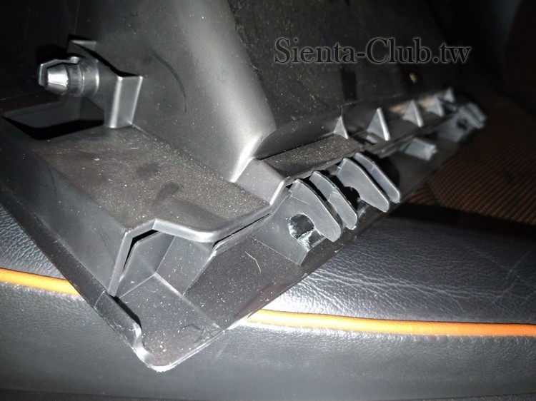

對準四個卡榫
稍微出點力就可以卡上去了

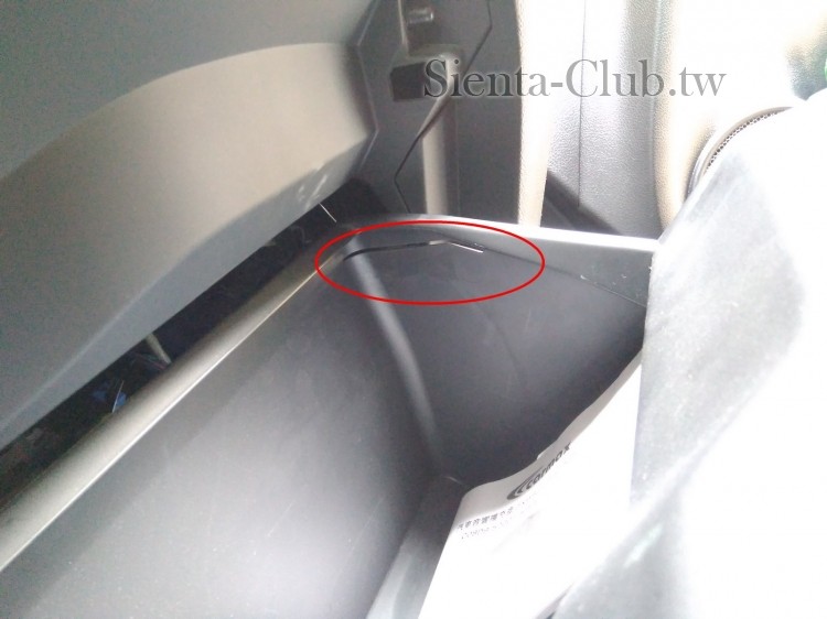

參考Apple大的教學文,第一次體驗換濾網

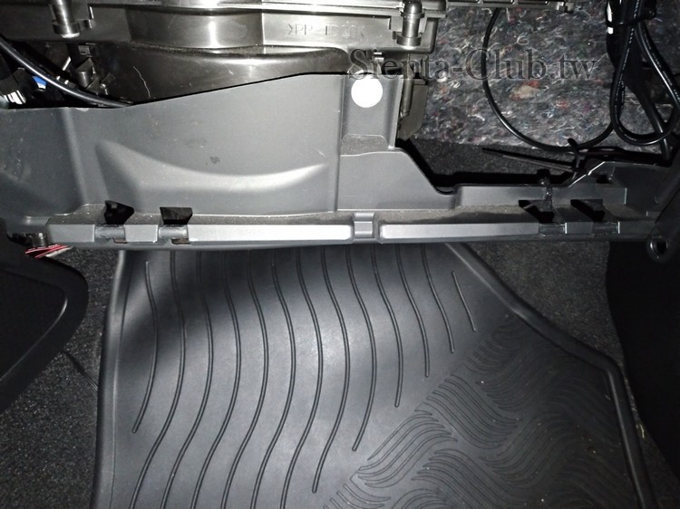

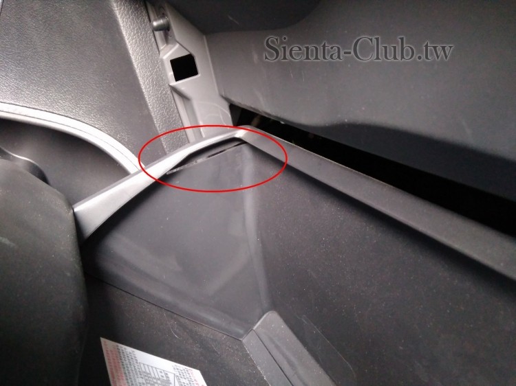

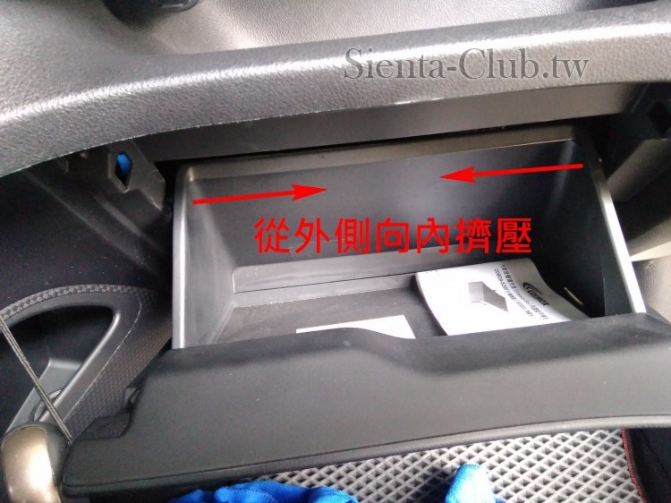

是大家都很暴力嗎,不然"這時朝著車後的方向用力一拔就可以拿下來了",卡榫非死即傷吧
補充正確的拆法如下圖所示,原廠已經切好缺口了,真貼心

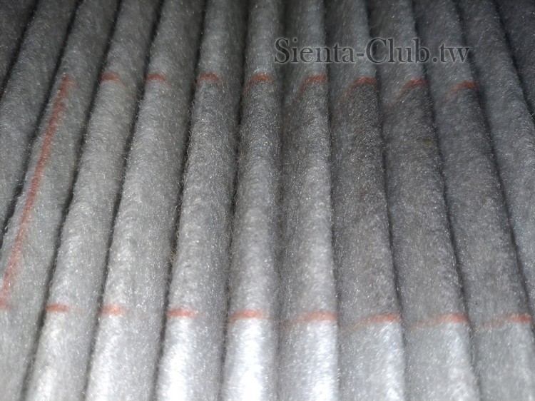

另外原廠的濾網,我覺得氣流方向是寫好看的,因為兩面材質都一樣,白話一點就一層網子,所以哪個方向都沒差
