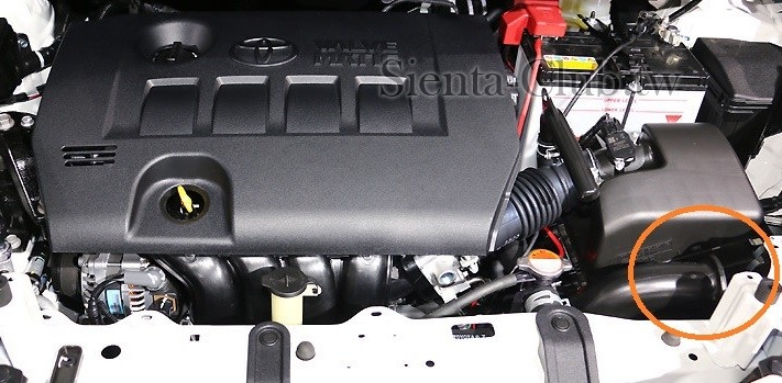

有人想過進氣口的位置
好像有點怪,怎麼會在那個位置沒有撞風呢?
而且接近散熱排會吸熱氣的感覺
45
898
898
 樓主| 發表於 2018-6-15 10:11 | 顯示全部樓層
我看了一下進氣口的位置,要拉一個比他粗的管子到車頭有點困難,看有沒有人要先開刀

發表於 2018-6-12 13:57 | 顯示全部樓層
在下看車時也有同樣疑問,但是後來想一想........這種實用型的家庭用車,也沒差這點了啦!

發表於 2018-6-12 22:43 | 顯示全部樓層

發表於 2018-6-13 21:20 | 顯示全部樓層
rain 發表於 2018-6-12 22:43
難怪只要待速開送風,都是暖風  @@
這不一樣吧!那是引擎的進氣口,供給引擎燃燒所需的氧氣
怠速開送風,是空調系統,
應該是不同的喔!

發表於 2018-6-14 00:01 | 顯示全部樓層
了解,我誤會了
如果是提供燃燒的氧氣,吸到熱氣燃燒效率會降低嗎

 樓主| 發表於 2018-6-14 17:44 | 顯示全部樓層
會阿,所以一般的車都把吸氣口對著車頭,或是通到葉子板旁邊吸冷風
渦輪車甚至都有中冷器來冷卻增壓後的溫度
發表於 2018-6-15 05:20 | 顯示全部樓層
這樣確實效率較差
Toyota可能覺得不是大馬力引擎所以沒差吧...
T牌低階的車系都這樣
隨便弄個開口而已
譬如說Vios、Yaris、Sienta
高階的車系就會很搞剛的拉到前面去吸氣了
發表於 2018-6-15 05:21 | 顯示全部樓層
rain 發表於 2018-6-14 00:01
了解,我誤會了
溫度越高的空氣
因為熱漲冷縮的關係
密度會越低
所以相同體積的空氣
他的分子數量是比較少的
當然燃燒效率就比較差了
難怪只要待速開送風,都是暖風  @@
那是因為有熱水的關係

發表於 2018-6-15 07:52 | 顯示全部樓層
可拿排油煙機的金屬管子拉到其他地方? (前提是還有地方可以放)
